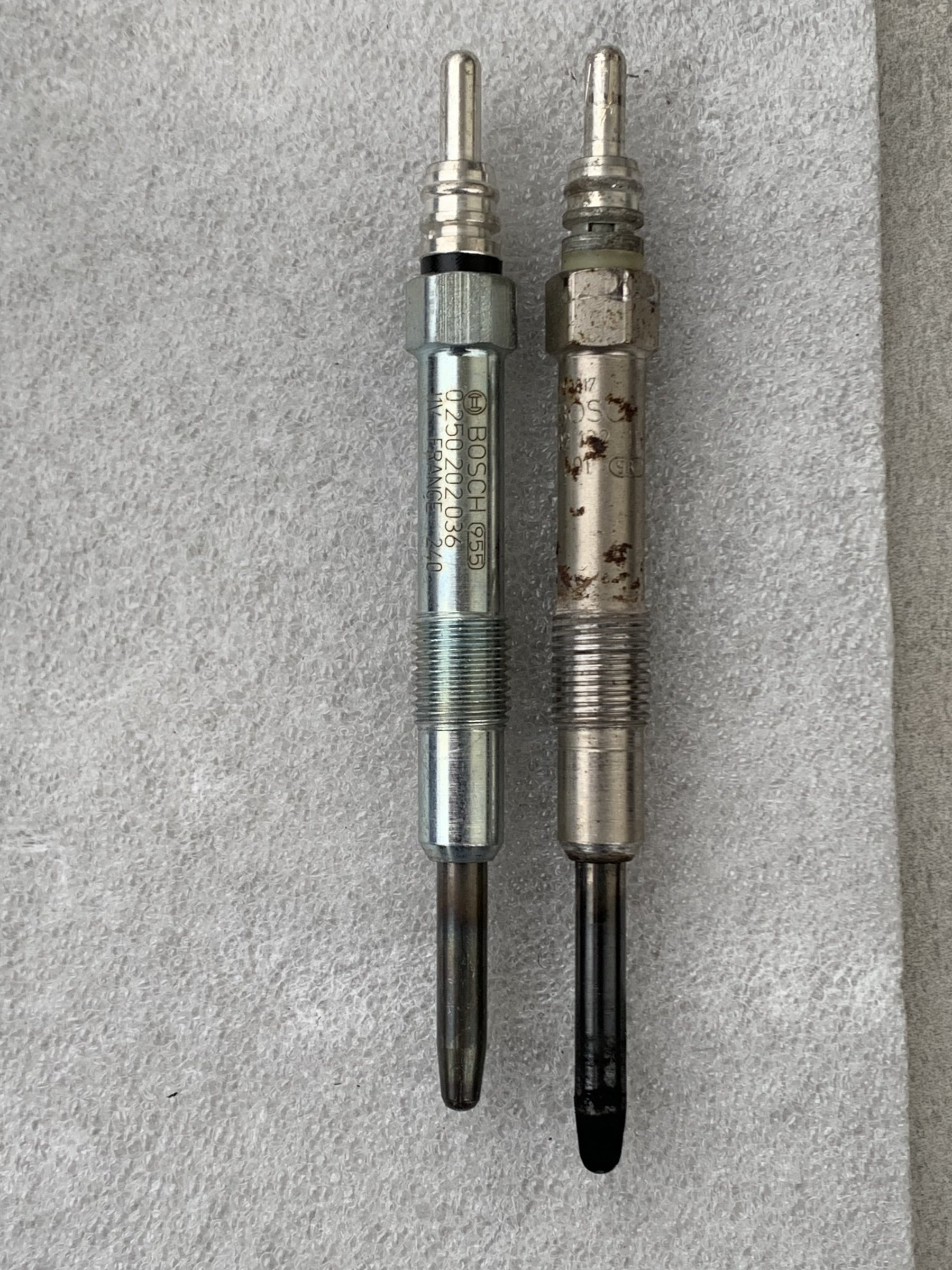

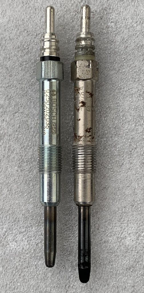

Nächste Überraschung: DIe Kerze ist eine Bosch 0 250 202 102 und damit eigentlich für VAG Motoren, nicht für GM. Die neue für diesen Motor hört nach meinen Recherchen auf die Nummer 0 250 202 036 und wird als kompatibel für GM angezeigt, diese hat aber etwas höheren Widerstand und vor allem: Sie ist kürzer! Wie hat denn die andere reingepasst ohne auf dem Kolben aufzuschlagen??? Was stimmt denn nun?
Aber egal. Schaut euch mal auf dem Foto das Gewinde rechts, der alten Kerze an: Total flach die Kanten. Dementsprechen habe ich die neue auch kaum reinbekommen. ich werde wohl nachschneiden müssen... Oder fällt Euch was dazu ein?
Nachtrag: die alte Kerze könnte auch 0 250 202 132 sein, diese wird auch gelistet für den Motor. Aber es gibt eindeutig Längenunterschiede im Glühteil. Was ist denn korrekt? Und wie bekommt man das raus? Suche ich nach der originalen Saab Nummer kommt jeden falls als Vergleich die 0250 202 036 raus
