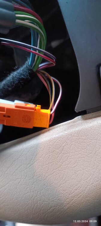

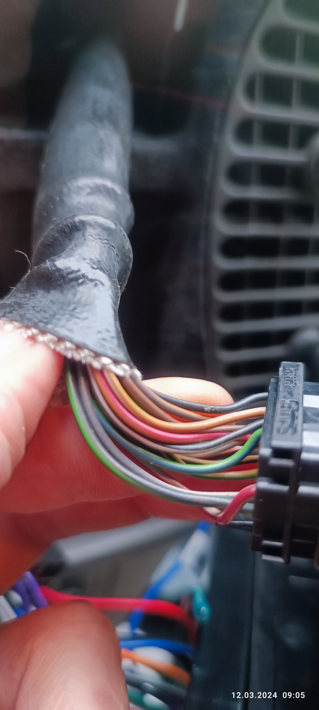

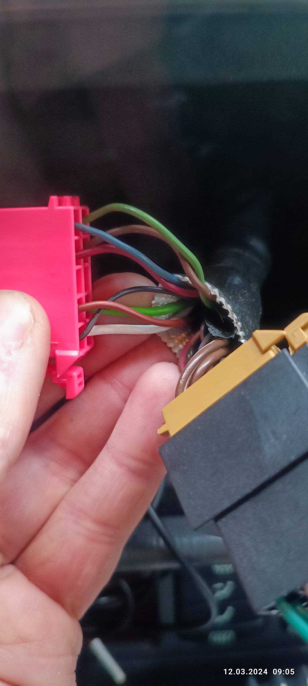

Hallo nochmal,
So, Radio ist drin und angepasst. Ging ehrlich gesagt besser als gedacht, da die ISO Stecker ja (bis auf Plus/Dauerplus vertauscht) soweit belegt sind.
Rückfahrkamera läuft auch.
Aber was ich immer noch nicht checke sind die Lenkradfernbedienungskabel.
Ich habe im Radioschacht auch noch einen Rosa Stecker, der ist jetzt nicht mehr belegt. Liegt da was drauf was vom Lenkrad kommt und wo ich ran gehen kann? Die genannten Kabelfarben Gelb und blau habe ich dar nicht.
Am Lenkrad gehen 2 Stecker mit 4 Farben ab, die ich teilweise am SID wieder finde. Siehe Bild. Bin ich da richtig?
auf dem ersten Bild- der Stecker hat u.a ein gelb/weißes und ein gelb/schwarzes Kabel...
das sind beim 9-3 die SID Kabel.
(beim 9-5 sind sie gelb und blau)
Pin3 gelb/weiß ist Masse, Pin18 gelb/schwarz ist +
An + ...Key 1 und falls es eine Masse bei dem LRF Stecker/"Kabelbaum" vom 2 -DIN Radio gibt...diese dann an gelb/weiß...
Der rosa Stecker ist u.a. für die Informationen vom RAdio ans SID gewesen.
Also: Radiosender, Temperatur, Titelanzeige CD usw.
Das geht ja jetzt alles nicht mehr.
Dein SID zeigt jetzt nur noch Fahrzeugspezifische Informationen an.
