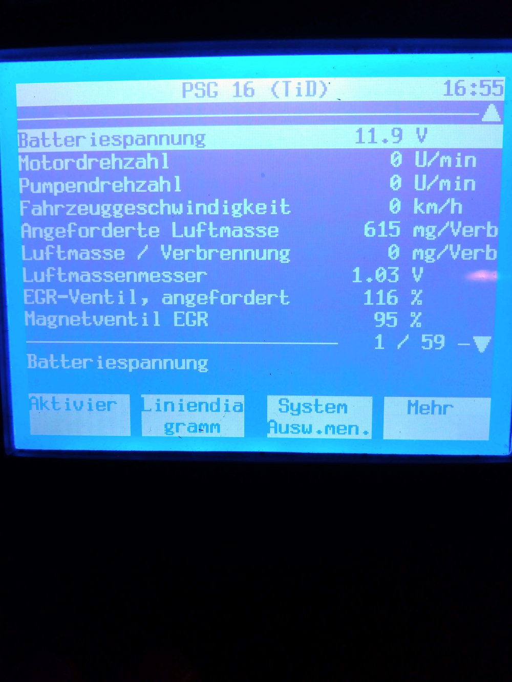

D223L, Y22DTR Fehlercode P0402
Die PSG16 meldet ständig den Fehler P0402 (EGR-Fluß zu hoch). Dieser Fehler wird selbst bei Stillstand des Motors sofort nach dem Löschen wieder abgelegt. Die Fehlersuche nach WIS habe ich bereits zweimal ohne Ergebnis durchgeführt. Die Silikonproblematik bin ich noch nicht angegangen (Dafür sprechen sporadische Fehler des neuen LMM und Rückkoppelung Glühkerzenmodul).
Auch über 2000UpM wird der Fehler sofort wieder abgespeichert obwohl die EGR-Prüfung inaktiv sein sollte. Ebenfalls wird das Ventil nach einer Minute Leerlauf nicht geschlossen.

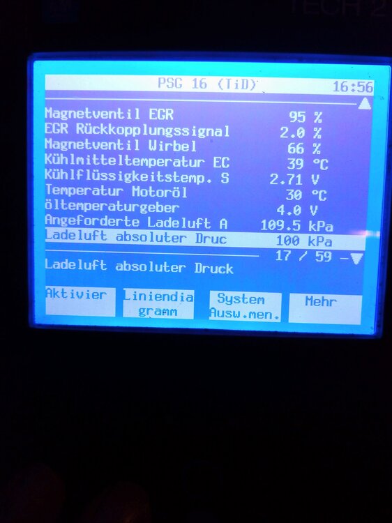

Im Tech2 steht der Wert "EGR-Ventil, angefordert" ständig auf 116%, daraus resultiert der Wert "Magnetventil EGR" von 95%
Manuell läßt sich das EGR-Ventil von 0% bis 90% steuern und bewegt sich auch.
Der Ansaugtrakt und das Ventil sehen nicht übermäßig verkokt aus.
Für weitere Ideen bin ich sehr dankbar.

Ja, habe alles gelesen und beachtet. Ich müßte darauf kommen warum die ECU immer EGR 116% anfordert. Zumindest im Stand oder nach einer Minute Leerlauf sollteder Wert runtergehen. Ist aber wie festgenagelt.DSC_0929.thumb.JPG.adcedeb882613fd23cd90eb93b8d60f5.JPG DSC_0930.thumb.JPG.576cf5a3ebbd919af0e3fdd90272b051.JPG

Hier geht es erst einmal nicht weiter. Der Saab 9-5 MJ 2004 hat einen Gebrauchtmotor aus einem 9-3 OG MJ2002 bekommen. Das passt nicht. Saab hat zum MJ 2004 die Verkabelung zum Steuergerät und das Steuergerät geändert. Das Rückkopplungssignal vom EGR Pin4 ist von Pin 24 (bis 03) zu Pin 19 (ab 04) des PSG16 Stecker M gewandert.
Ich habe testweise aus dem 04er 9-5 einen 9-3 und einen 9-5 MJ 02 gemacht. Dann kommt passenderweise der Fehler P0405.
Ich ändere jetzt testweise den Kabelbaum.
Der Motor läuft wieder ohne Fehler. Ich habe im Stecker M des PSG16 die Kontakte 19 und 24 gebrückt. Original-VIN in das DICE programmiert und die Immobilisierung im TWICE durchgeführt.
Den Fehler P0405 konnte das Tech2 nicht anzeigen, weil es ihn im MJ04 schlicht nicht mehr gibt. Darum der in die Irre führende P0402.
