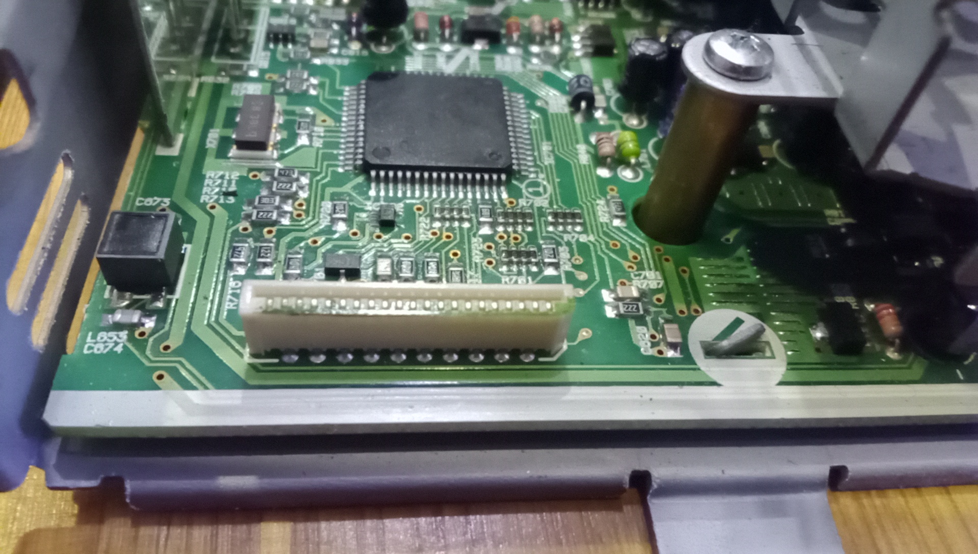

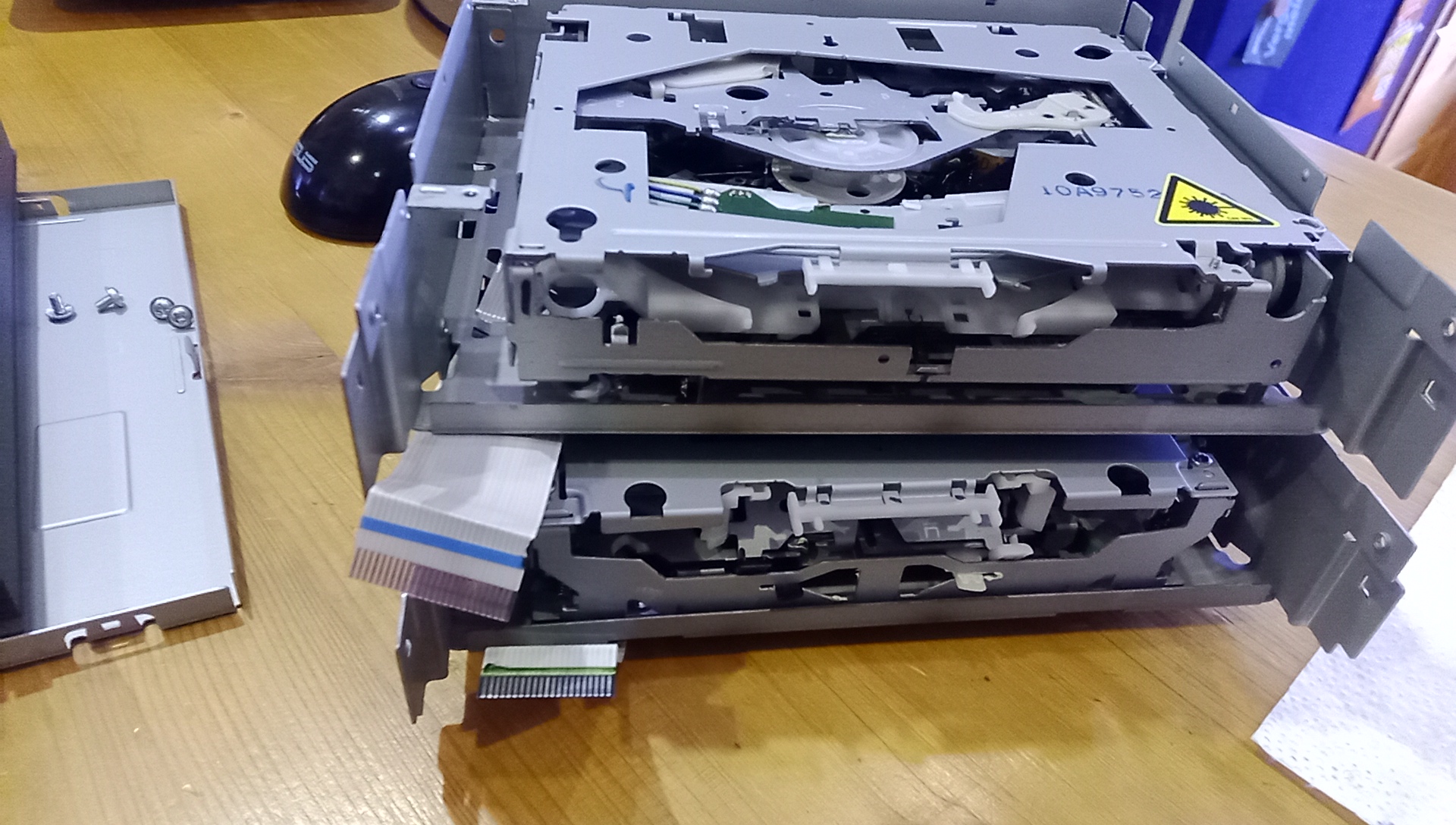

Ich habe mir eines davon vorgenommen und zerlegt. Das Kassettenmodul ist ja in sich einfach austauschbar; daher würde ich gerne einen Versuch unternehmen, dieses Modul so zu verändern, dass es den Kassetten-Motor nicht mehr dreht und damit kein Geräusch entsteht.
Da unsere Radios aber irgendeine Intelligenz verbaut haben, die dieses Drehen überwacht, kann ich vermutlich nicht einfach so die Leitungen zum Motor kappen. Das würde das Radio bemerken und dann die Tape Wiedergabe beenden..

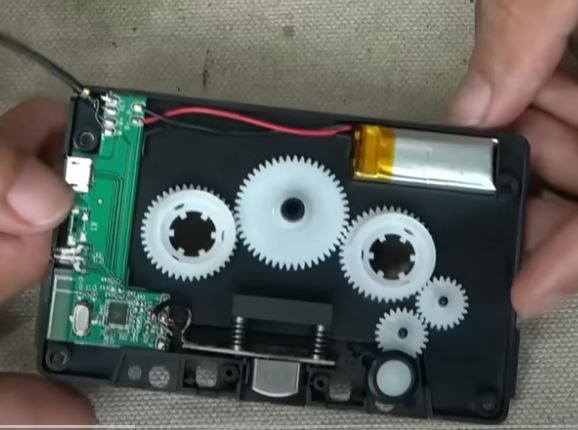

Unsere Radios scheinen eine "Bandsalat Erkennung" zu haben. Das wird offenbar dadurch erreicht, dass die beiden -ich nenne sie jetzt mal Zahnräder- die die Kassette drehen, in ihrer Drehgeschwindigkeit überwacht werden, und wenn diese zu sehr voneinander abweichen, wird die Wiedergabe gestoppt.
Wenn jetzt keine Kassette eingelegt ist (Lösung von platonoff) dann dreht der Motor nur das eine Rad, das andere wird nicht mitgezogen und es kommt zu dem Problem. Daher hat er die Signalleitungen der beiden Zahnräder kurzgeschlossen, so dass das System denkt die laufen beide.
Ich will ja nun meine Adapterkassette eingelegt haben und diese aber gar-nicht-drehen lassen, also den Motor deaktivieren.

Vermutlich ist in deiner Adapterkassette eine Mechanik, die die beiden Zahnräder miteinander verbindet..
Wenn ich den Antriebsmotor stilllege, dann wird sicherlich auch irgendeine Logik erkennen, dass sich da gar nichts dreht. Wäre dann ja wie eine blockierende Kassette zu werten. Dann wird sicherlich die Wiedergabe beendet. Würde mich stark wundern, wenn die Ingenieure das damals nicht so gemacht hätten.
Hm, schlag mich, aber ich meine, dass die Adapterkassette mit SD-Karten-Slot keine interne Mechanik hat, die dafür sorgt, dass die zweite Rolle mitgedreht wird, und die funktioniert im 9-5!

Falls ich keine Möglichkeit finde, das Motorengeräusch abzustellen, dann werde ich die Adapterkassette einmal öffnen und die mechanischen Innereien schmieren, in der Hoffnung, dass es dann auch schon etwas leiser wird.
ist ist erst mal eine sehr gute Idee.
Die teile liegen nur locker aufeinander.
Siliconfett - das was auch in Kaffeemaschinen verwendet wird, tut hier Wunder.

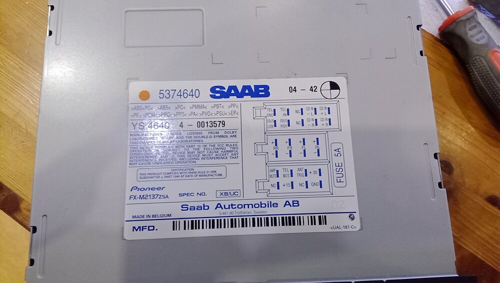

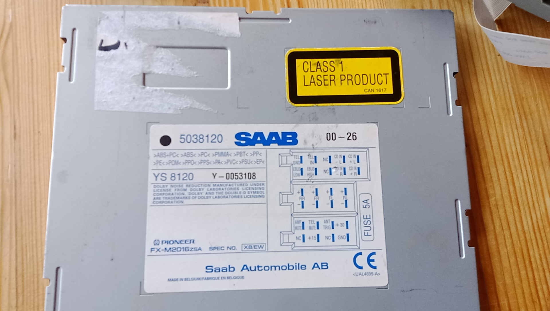

Offenbar gab es da verschiedene, nicht kompatible, Versionen des 9-5er Radio; mist. Ich habe diese beiden und die internen Anschlüsse vom CD Teil und auch vom Kassetten Teil, unterscheiden sich.
Hersteller ist jeweils Pioneer.
Ein weiteres Schlacht-Radio habe ich gerade nicht zur Hand, daher muss ich das Projekt erstmal vertagen, da ich am originalen Radio nicht basteln will.

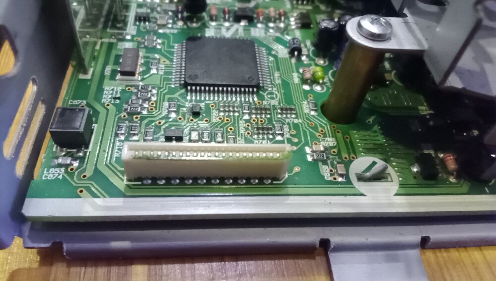

Wenn du keinen CD Player/Wechsler angeschlossen hast könntest du doch dessen Eingänge am Radio nutzen und dort einen Klinken/ISO-Adapter anschließen. Am Klinkenstecker kannst du das Handy, den mp3-Player oder einen Bluetooth-Empfänger anschließen. Du könntest auch einen FM-Tranmitter nutzen der dir die Bluetoothsignale in eine Radiofrequenz wandelt.
Gesendet von stoppel mit Tapatalk
Das klappt beim 9-5? Beim 902 will der die Kommunikation mit dem Wechsler sehen damit er den Eingang aktiviert.
Nein, das wird so einfach nicht funktionieren. In der Kammer sieht man ja auch die beiden Pins für den Bus ..
