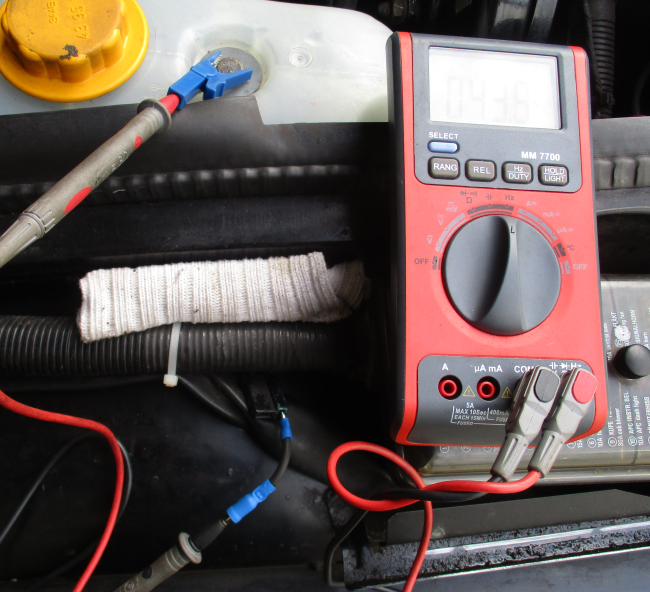

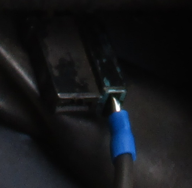

Taktfrequenz hatte ich auch im Sinn - aber noch nie damit beschäftigt. Wie kann ich die messen?
Multimeter mit Duty Cycle oder Schließwinkelmesser, Sollwert im closed loop um 50% resp 45° Schließwinkel.
