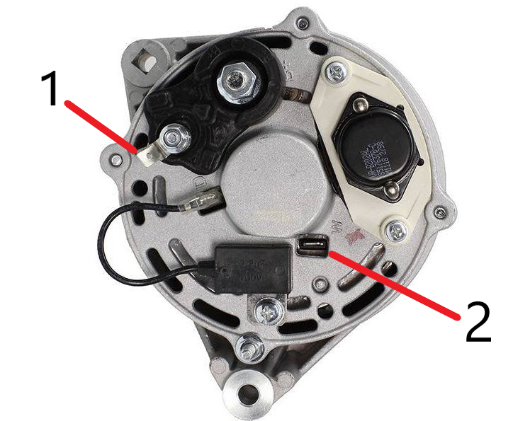

Ja, genau.......aber wo bzw. welches Kabel? Soweit ich sehe alles an seinem Platz. Vielleicht hat sich das Kabel aus dem Kabelschuh rausgezogen? Nur weiß ich nicht wo das Kabel für die 2W Birne an der Lima ist?

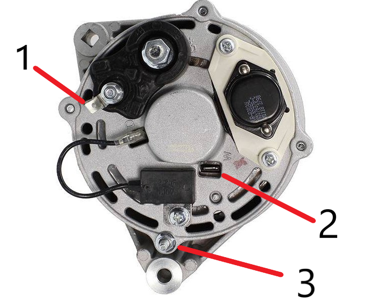

1 - ist da und sitzt fest
2 - ist unbelegt, glaube aber war auch früher so
Ist denn auch das Massekabel dran?
Ist an einem Stehbolzen außen (auf deinem Foto bei 6Uhr) angebracht und dann am Motorblock mit einer der 3 Schrauben vom LiMa-Halter befestigt. Wenn ich mich recht erinnere ist das wichtig.
3? - ja, ist da
Die Klemme für die Erregerwicklung bzw. Ladekontrollampe ist D+
Klemme 2 bzw. W wird nur in bestimmten Fällen benötigt z.B: für nen Drehzahlmesser oder beim Vergaser für die E-Kaltstartklappe

Welche ist D+? Ich sehe nur die D wo der Kondensator angeschlossen ist.

D+ ist Klemme 1 .
Du könntest noch die Leitung von Klemme 1 der Lima zur Ladekontrolle auf Durchgang testen . Der andere Anschluss der Ladekontrolllampe sollte bei eingeschalteter Zündung gegen Masse gemessen Batteriespannung haben.
Das ist tatsächlich wichtig :cool:
Es gibt "nur" diese drei Anschlüsse:
-Plusleitung zur Batterie
-Erregeranschluss (#1 auf dem o.g. Bild)
-Masseanschluss (irgendwo am LiMaGehäuse)
Einer der drei ist defekt (Kabel oder Stecker gebrochen)
