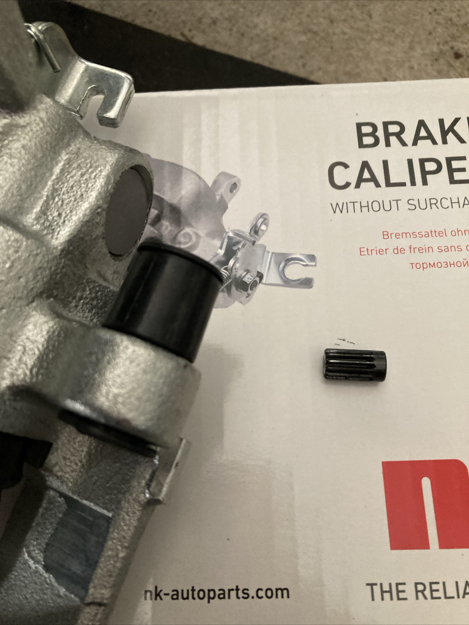

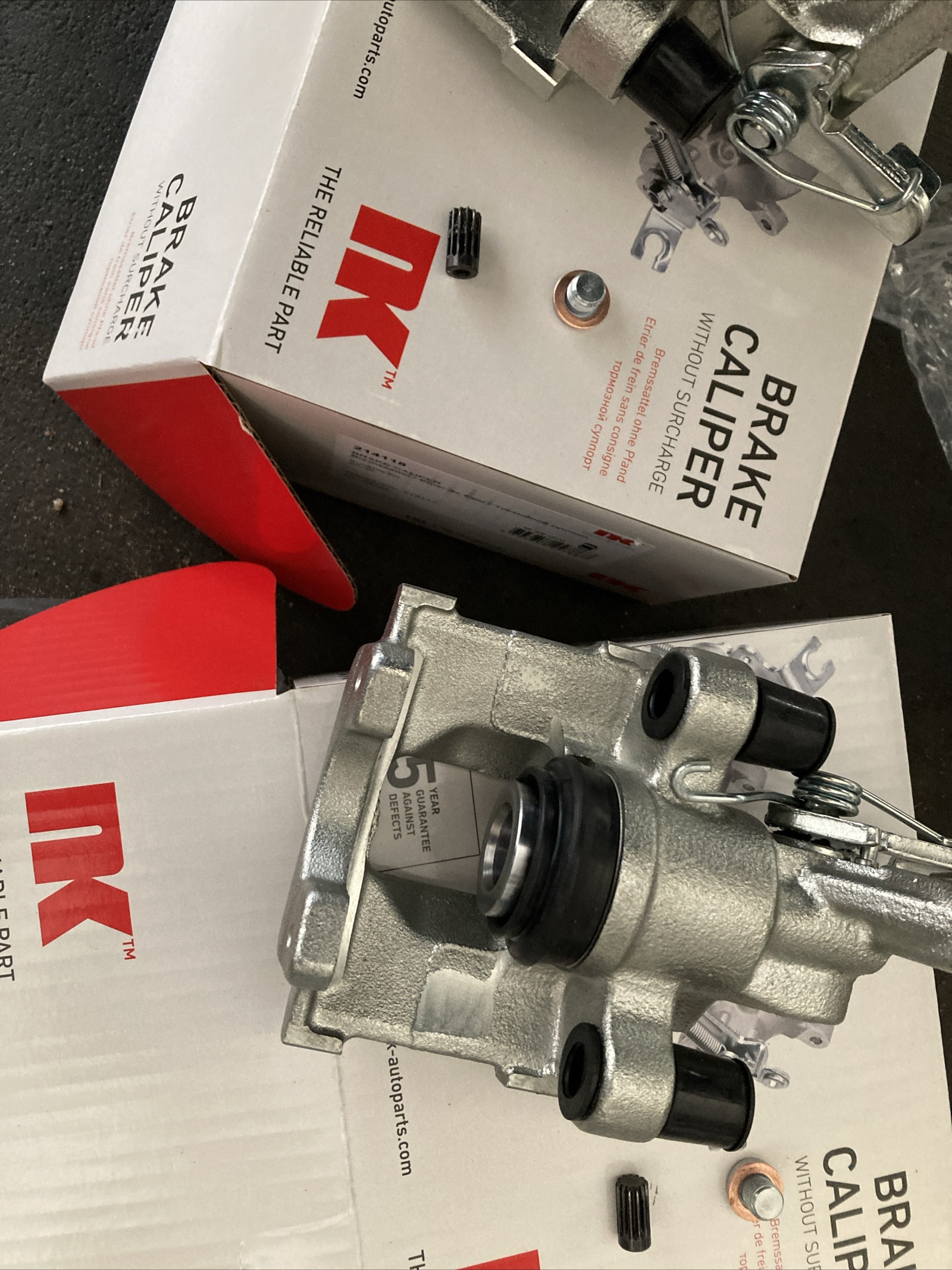

Schön, dass ich damit nicht alleine bin! Hatte mir vor kurzem welche von NK geholt, aus der Anzeige ging nicht hervor, dass es sich um überholte Sättel handelt. Naja, Lieferung kam, Ernüchterung macht sich breit. Zudem fielen bei mir auch die Verstellschrauben raus und ein Kolben konnte man gar nicht einstellen:( der Händler hat diese jedoch ohne Probleme zurückgenommen.

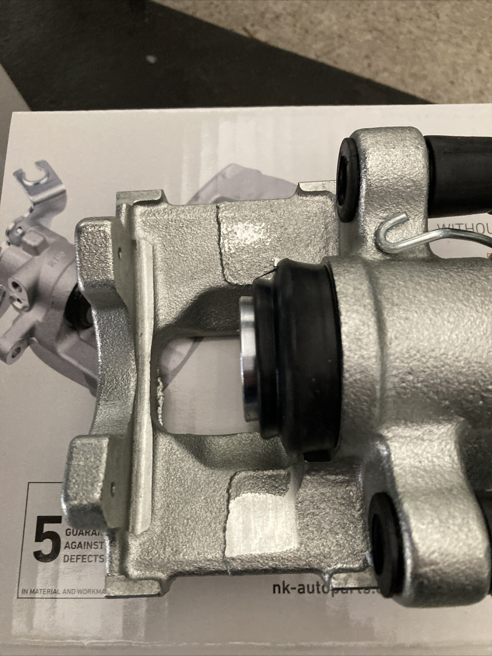

Schön, dass ich damit nicht alleine bin! Hatte mir vor kurzem welche von NK geholt, aus der Anzeige ging nicht hervor, dass es sich um überholte Sättel handelt. .-..
Auf den Bildern sind -für mich- keine überholten Sättel zu sehen.
Also wenn das komplett neue sind, bin ich von NK definitiv besseres gewöhnt. Für mich sieht’s wie überholte aus, wenn man sich auf dem zweiten Bild die Verschlusskappe anschaut wie schief diese eingearbeitet ist. Das Gehäuse als solches bekommst mit strahlen und lackieren immer auf neuwertigen Status:)
Wie gesagt, für mich wirken sie wie überholte.
Soweit mir bekannt ist, liefert NK keine überholten Sättel, sondern nur Nachbauten. Die Manschetten-Rep-sätze z.B. für die vorderen Sättel haben bei mir noch nie so gut gepasst wie die Original von ATE.
