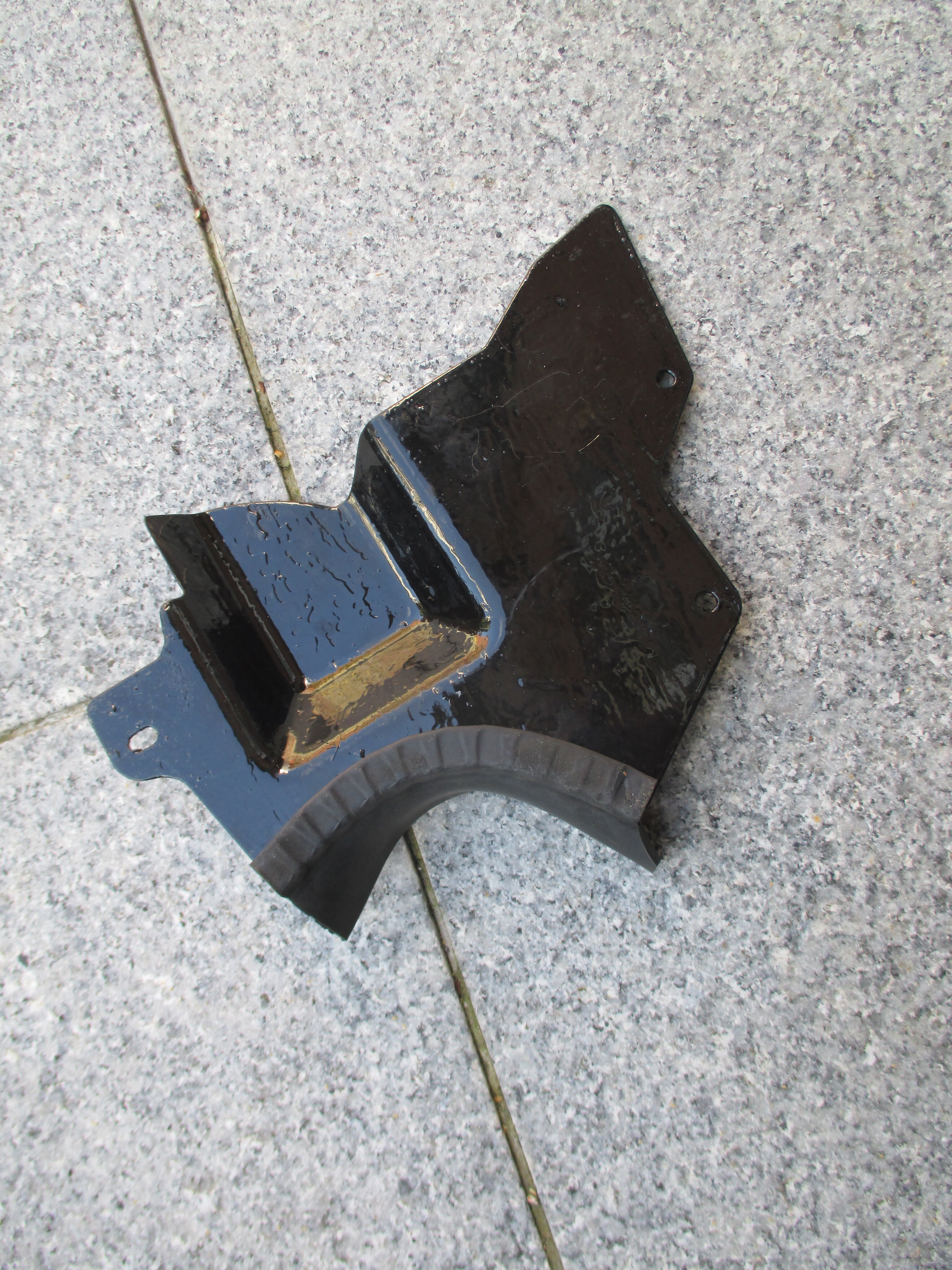

Nach sehr langer Zeit suche ich nun die Stelle wo da Blech auf der rechten Seite im Luftkühlerbereich montiert werden muss.
Ist ein 900 t 175 PS Bj. 1988

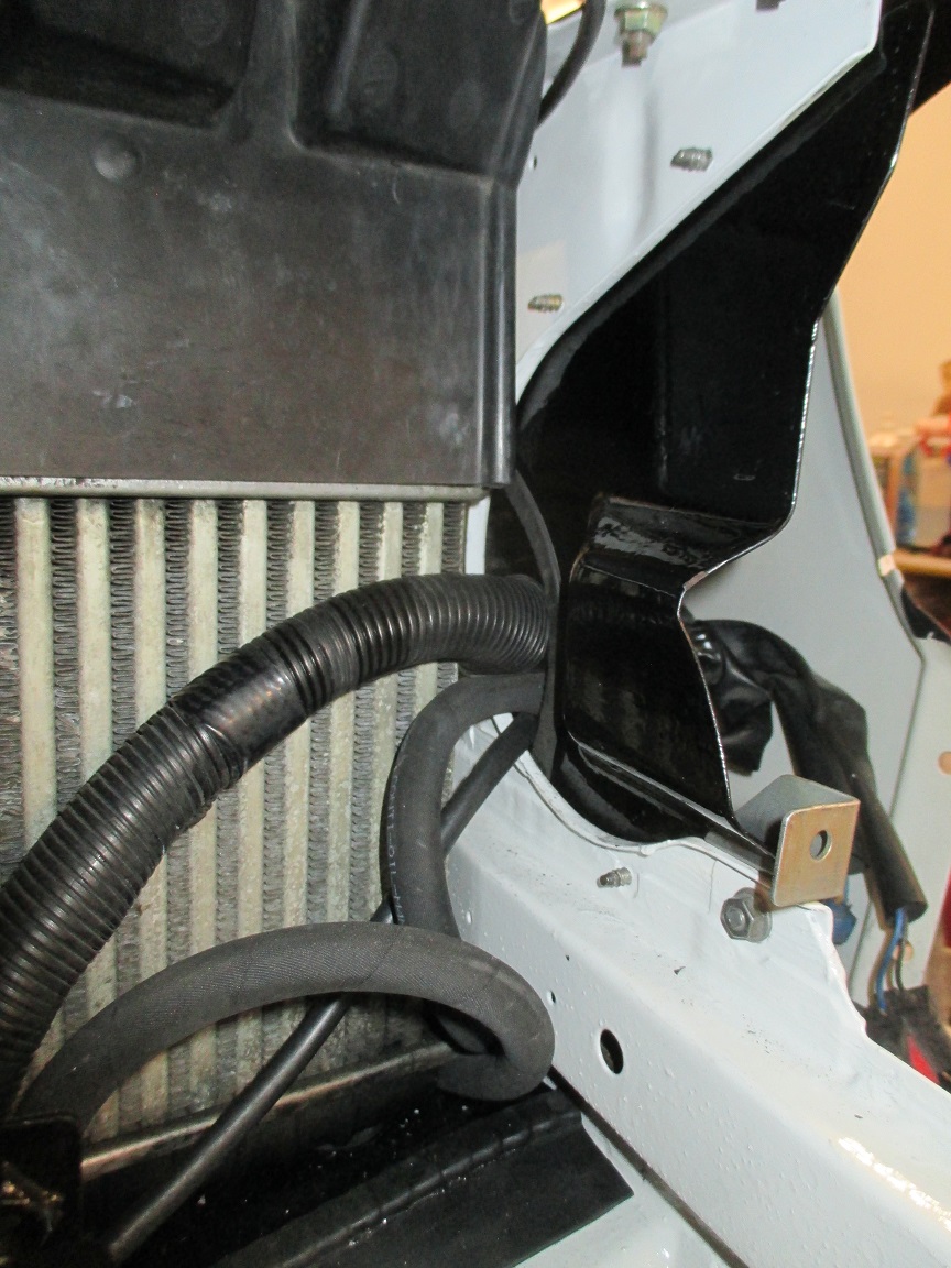

passt nicht zu Deinem Auto, ist für Fahrzeuge mit Leutweitenregulierung.
Kommt links vom Ladeluftkühler in die Öffnung vom Stehblech direkt hinter den Scheinwerfer.

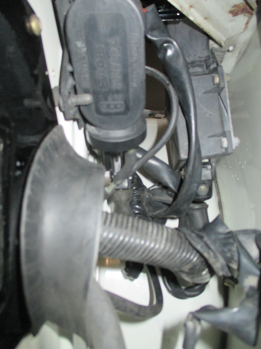

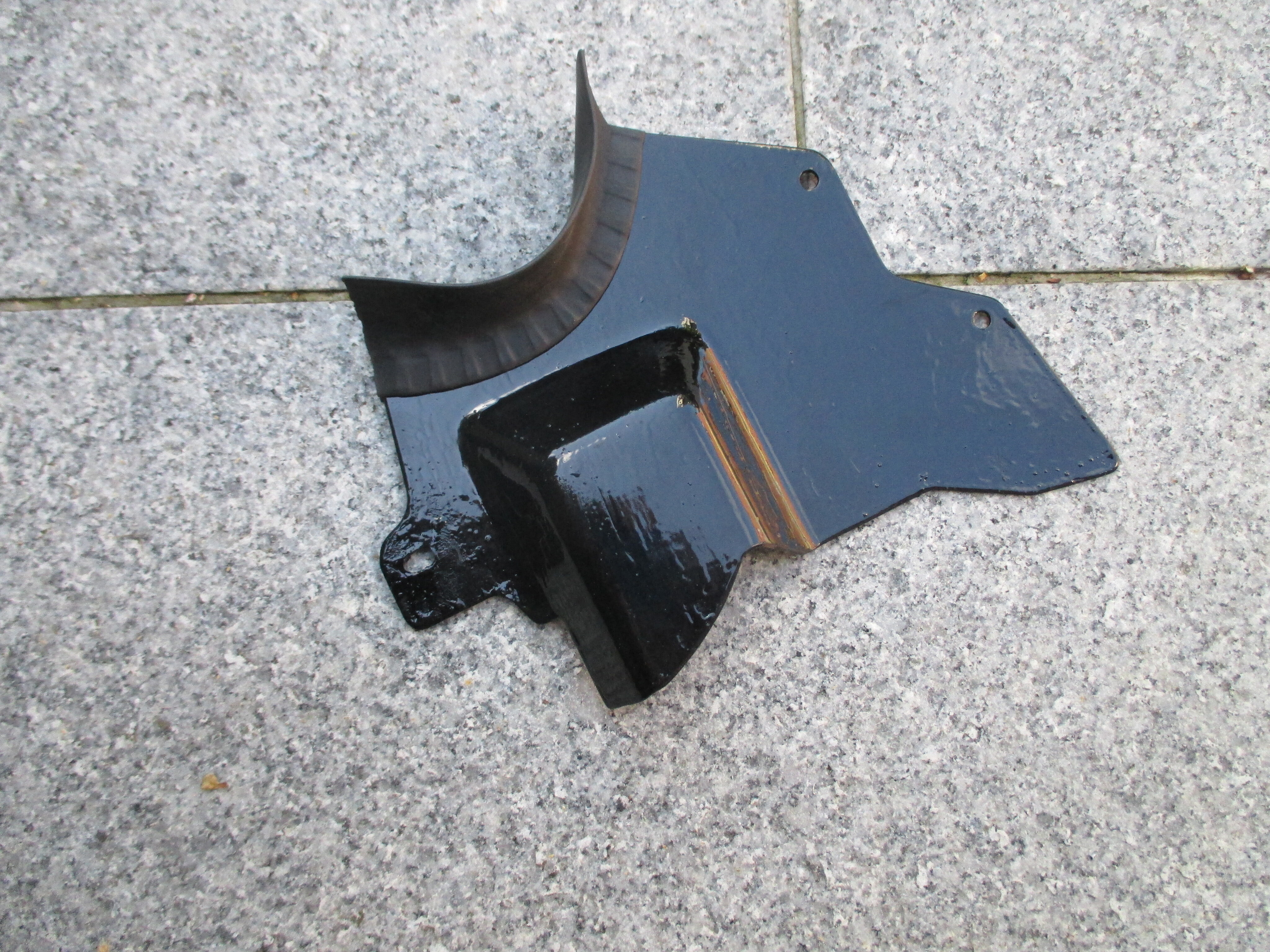

Mein Beileid...Ein Bild:
Wird von außen, dem Ladeluftkühler angewandten Seite eingesetzt.
Super , gleich montiert. die Löcher waren ja schon vorhanden. Da sage ich noch mal herzlichen Dank.

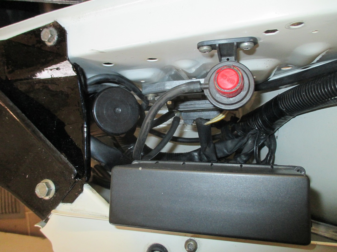

Nun hoffe und freue ich mich auf Hilfe zum vorgesehen Platz für die Vakuumpumpe

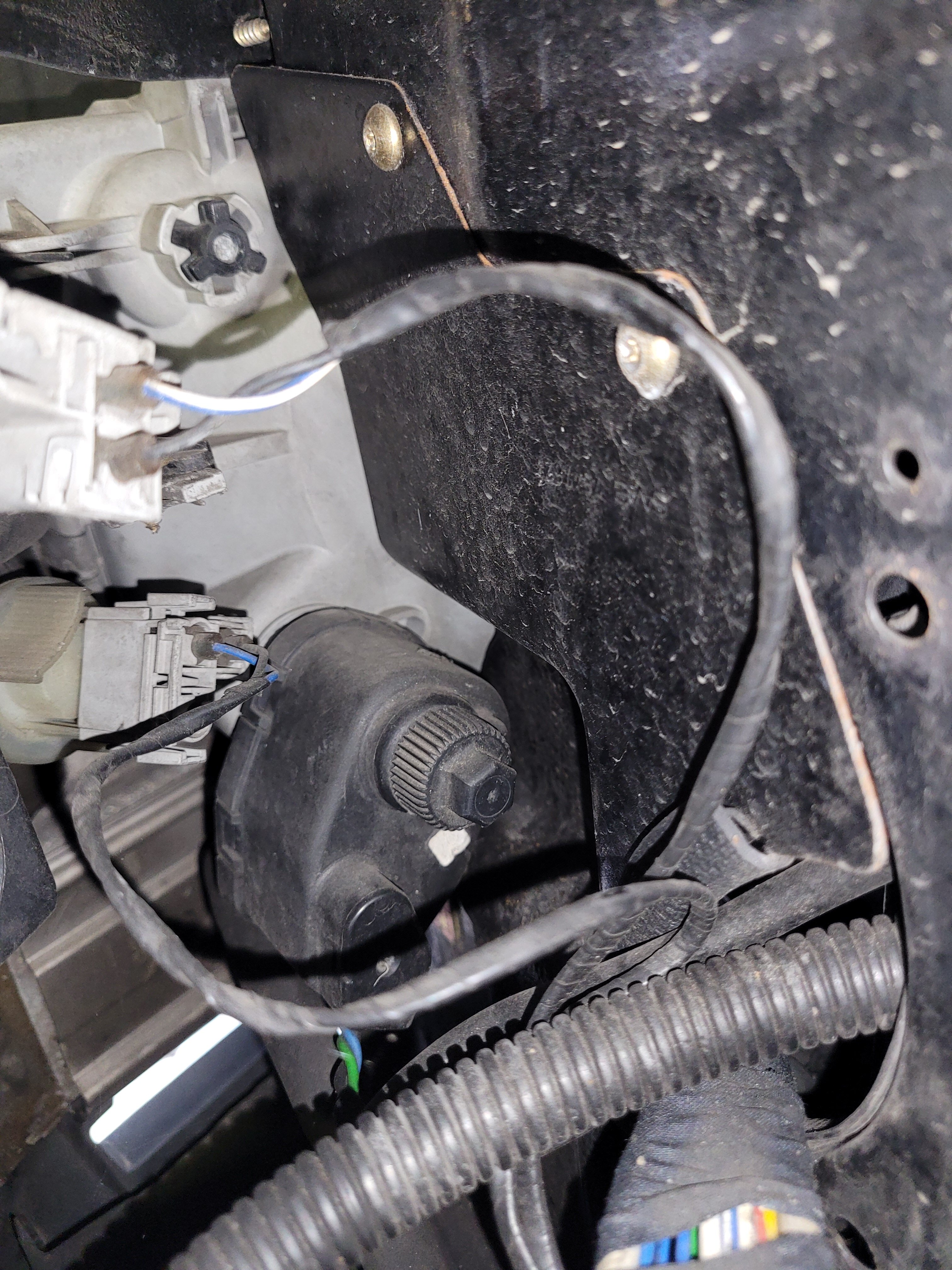

Genau oberhalb der Leuchtweitenregulierung im Bild von Marbo, wird mit den 3 seltsamen Gumminöppeln befestigt. Und wie du auf seinem Bild siehst kommt auf das Blech auch noch ein Kantenschutz für die Leitungen!
die 3 Gummihalter sind ok u habe ich an der Pumpe, nur der Rest die Löcher die vom Abstand passen sind die Ursache meiner Suche
Höhe Hinterkante Blinker, dann Außenseite der Trennwand.
Stecker der Pumpe zeigt 45° nach hinten oben. Oberster Pinöpel sitzt (meiner Erinnerung nach kurz vor der o.g. Fluch, und fast ganz oben.
werde morgen mal versuchen
endlich drin! werde mal Fotos senden dann kann man das sehen- ja wer sucht der findet.
danke für die Tipps, mit eurer Hilfe ist alles am rechten Platz auf der Linken Vorderseite
