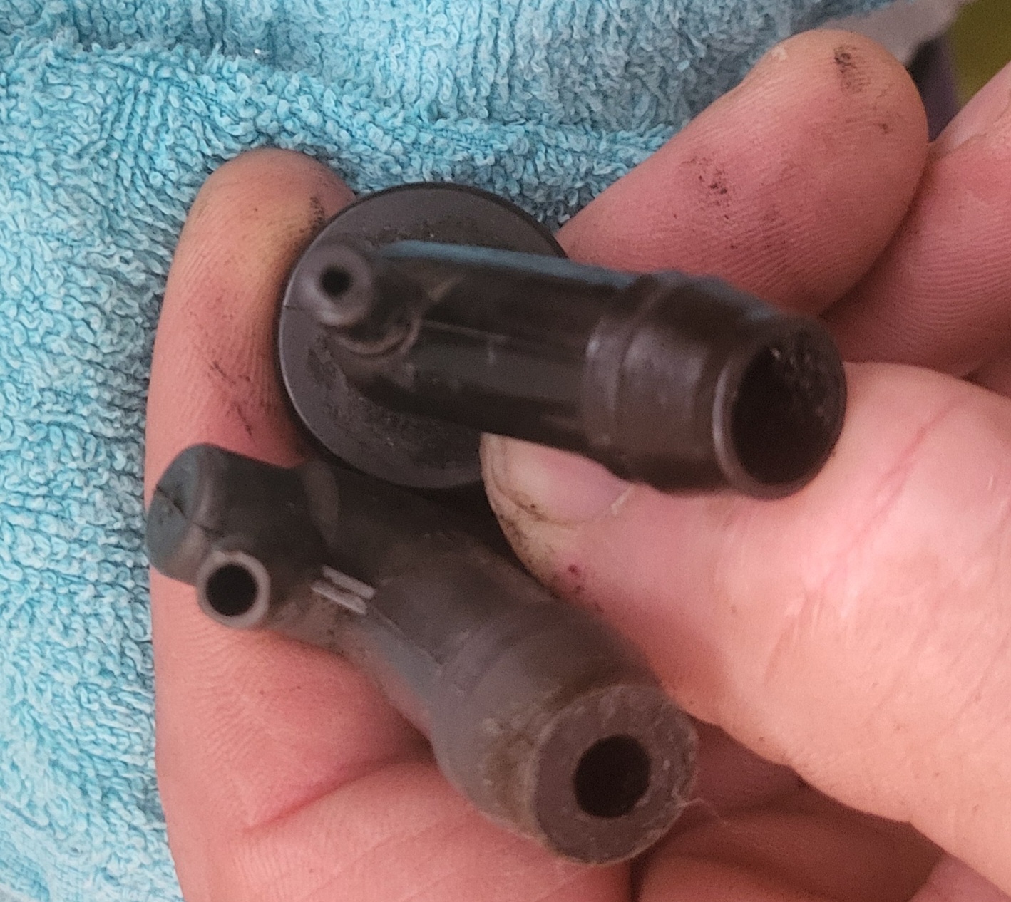

der dünne Schlauch verbindet direkt die Motorentlüftung am Ventildeckel mit dem Saugrohr hinter Drosselklappe.
Ab Werkt hat der Kunststoffpopel im Ventildeckel eine Drosselbohrun kleiner 2 Millimeter. Nachbauteile haben dies häfig nicht wodurch eine Umgehung der Drosselklappe durch den dicken Schlauch der Motorentlüftung vor der Drosselklappe uber den Dünnen hinter die Drosselklappe entsteht.
Wenn Du den dünnen Schlauch verschließt wirst du die Drosselklappe häufiger von Ölschmier reinigen müssen....das war´s
Interessanter Fakt. Muss ich bei unseren Karren mal überprüfen. Da die Dinger gern mal brechen, ist ja in den Jahrzehnten doch mal Ersatz rein gekommen.
Spricht etwas gegen "Zupampen" und anschliessendes Aufbohren mit z.B. 1,5-1,8?
..mach ich seit Jahrzehnten so..
So sieht der Unterschied dann aus...
[mention=151]hft[/mention] Großes DANKE!!!
