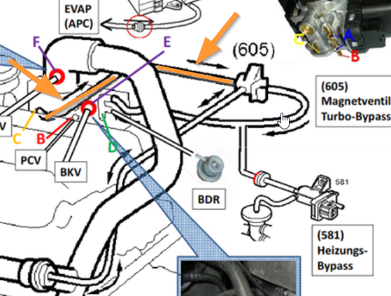

So, ich bin jetzt am dritten Unterdruckschlauch dran (auf der Zeichnung als C markiert).
Skandix hat mir Schlauchmaterial mit 3,5mm Innendurchmesser geliefert, als Standardmaterial.
Ist 4mm besser oder sogar vorgeschrieben?
Zum Anbringen an C musste ich den Schlauch etwas mit einem Kreuzschlitzschraubenzieher vordehnen. Jetzt passt er drauf, wenn auch schwer.
Ist das in Ordnung oder belastet das den Schlauch zu sehr?
Ich würde gerne mit einer Flachrund-/Spitzzange mit Anwinkelung nachhelfen....weiß nur nicht, ob das den Schlauch zu sehr belastet.

Am 1.5.2026 um 09:22, Sleipnir hat gesagt:
Wenn du vom APC-Schlauch sprichst, ist das ja auch kein Unterdruckschlauch, und der ist dicker.
Ich meine den hier (orange, und 2 Pfeile):
Hier muss er ran:
Danke.
Ich habe heute mal einen neuen mit 3,5mm draufgemacht.
Gut sieht das nicht aus, für den Übergang muss es reichen. Ich fahre nur 1x die Woche mit dem Wagen.
Ich musste mit der Flachrundzange ordentlich werkeln, 3,5mm scheint mir zu klein zu sein.
Ein 4mm-Schlauch ist bestellt.
Danke an alle für die Beiträge!
