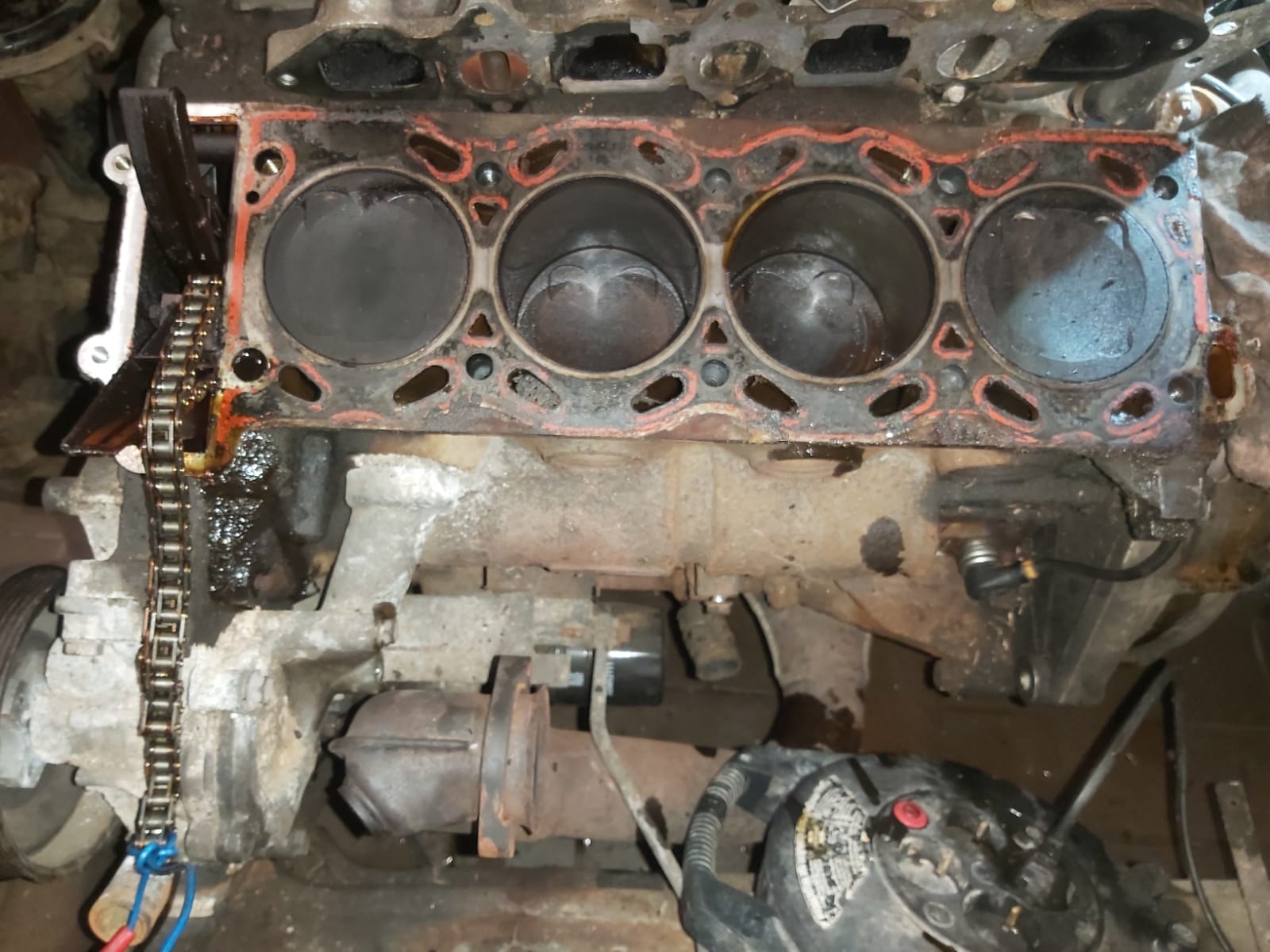

der Kopf ist nun ab. Ist das ein B204 ? An den Zy.- Dichtungsstellen ist nichts starkes zu erkennen- bin ja auch kein Motorfachmann. Denke über die Ventile nach. Gibt es andere Ideen?
[quote name='banwe'] habs gefunden-Danke leider fast 20mm gemessen. da sollte die Steuerkette wohl auch neu. [/QUOTE] Das dürfte ja fast Endanschlag sein. - Schraube und Feder hattest Du vor der Demontage raus genommen? - Wo und wie gemessen? [quote name='banwe'] Gibt es andere Ideen? [/QUOTE] Ja, die helfen Dir aber nun leider nicht mehr weiter: An der Stelle war alles i.O. und der Kopf hätte drauf bleiben können.
[quote name='banwe'] habs gefunden-Danke leider fast 20mm gemessen. da sollte die Steuerkette wohl auch neu. [/QUOTE] Kann ich kaum glauben... So einen Wert hatte ich noch nie, selbst bei total runter gerittenen Karren mit scheppernder Steuerkette...
[quote name='turbo9000'] Kann ich kaum glauben... [/QUOTE] Geht mir absolut ebenso. Daher ja in #146 meine Fragen: [QUOTE="René, post: 1729310, member: 1348"] - Schraube und Feder hattest Du vor der Demontage raus genommen? - Wo und wie gemessen? [/QUOTE]
