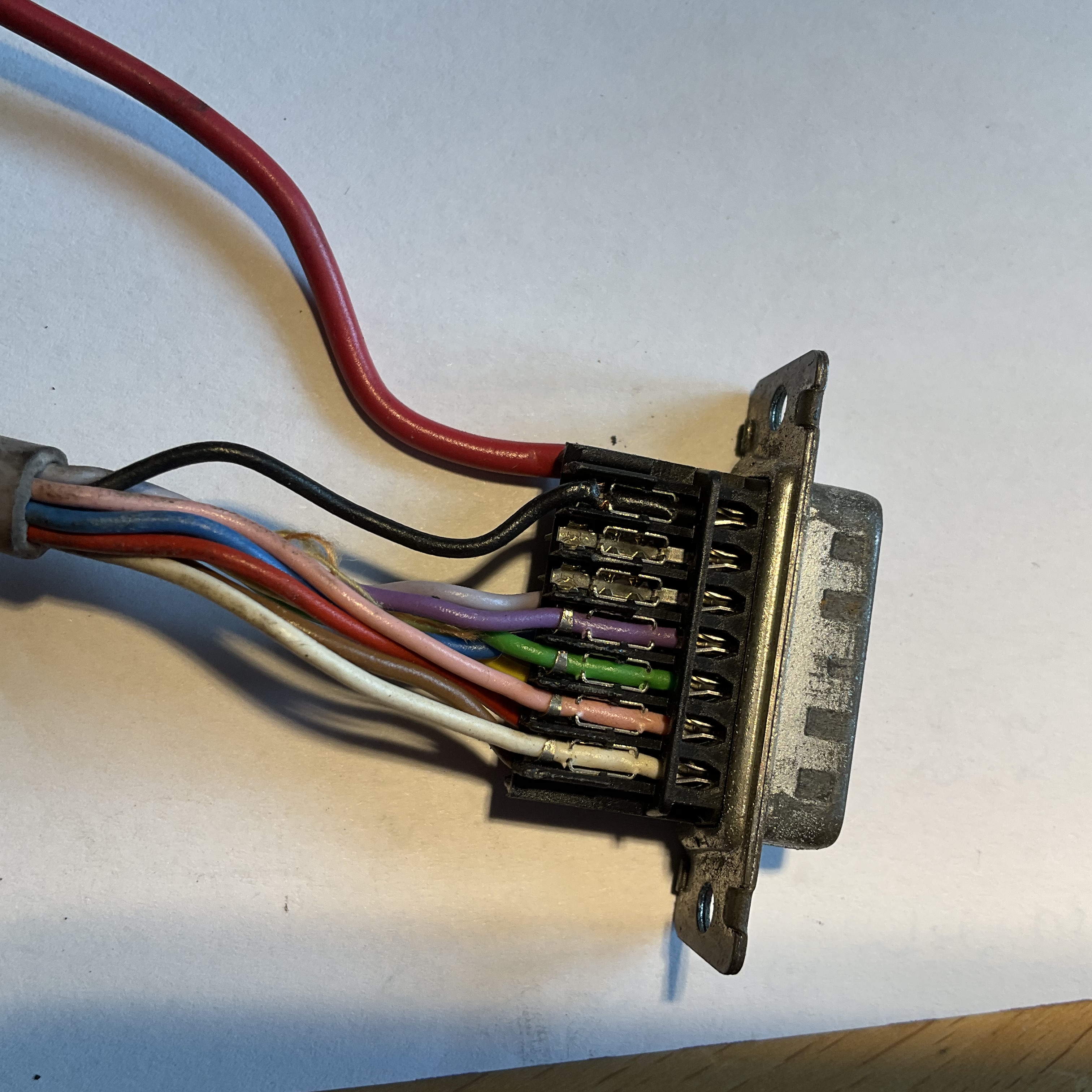

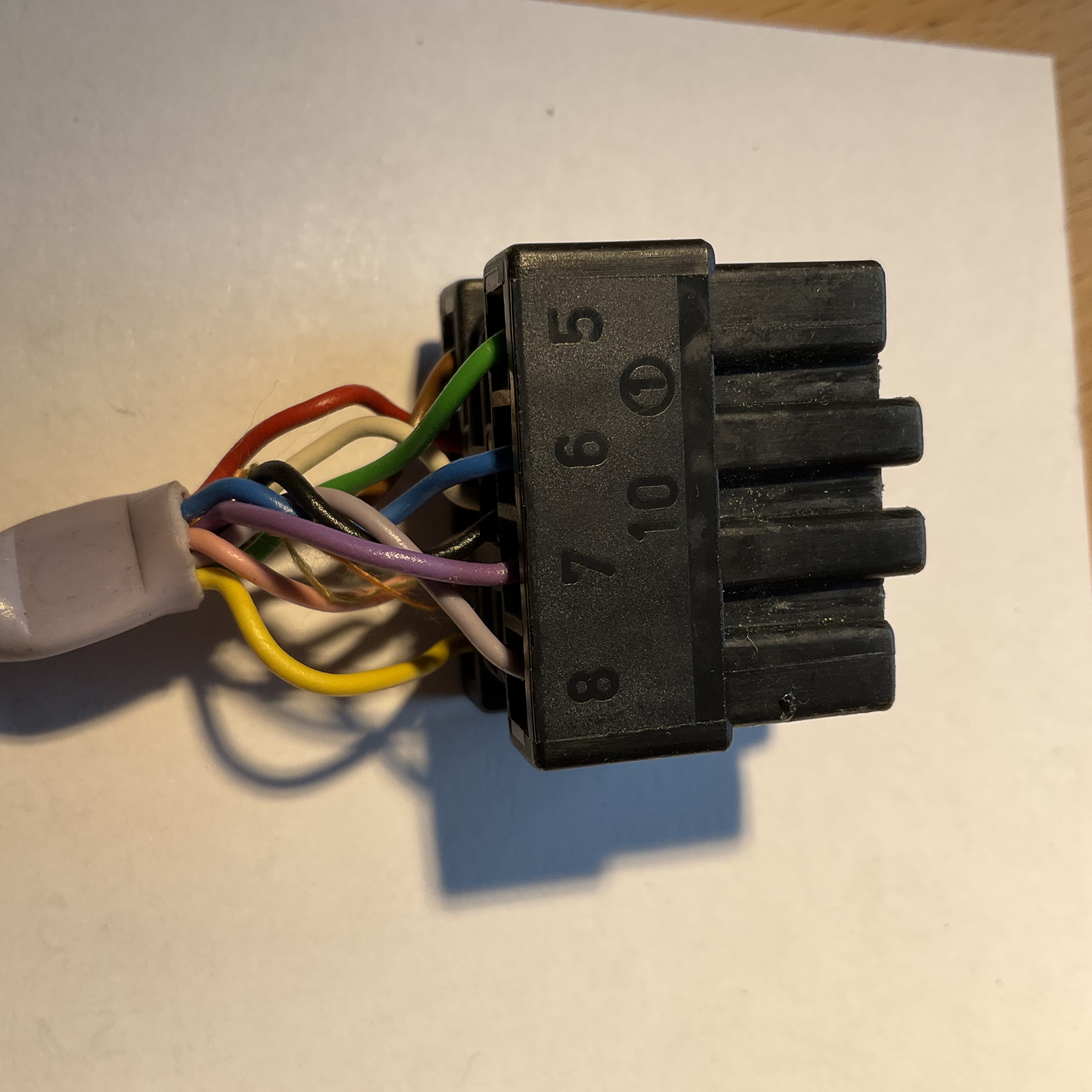

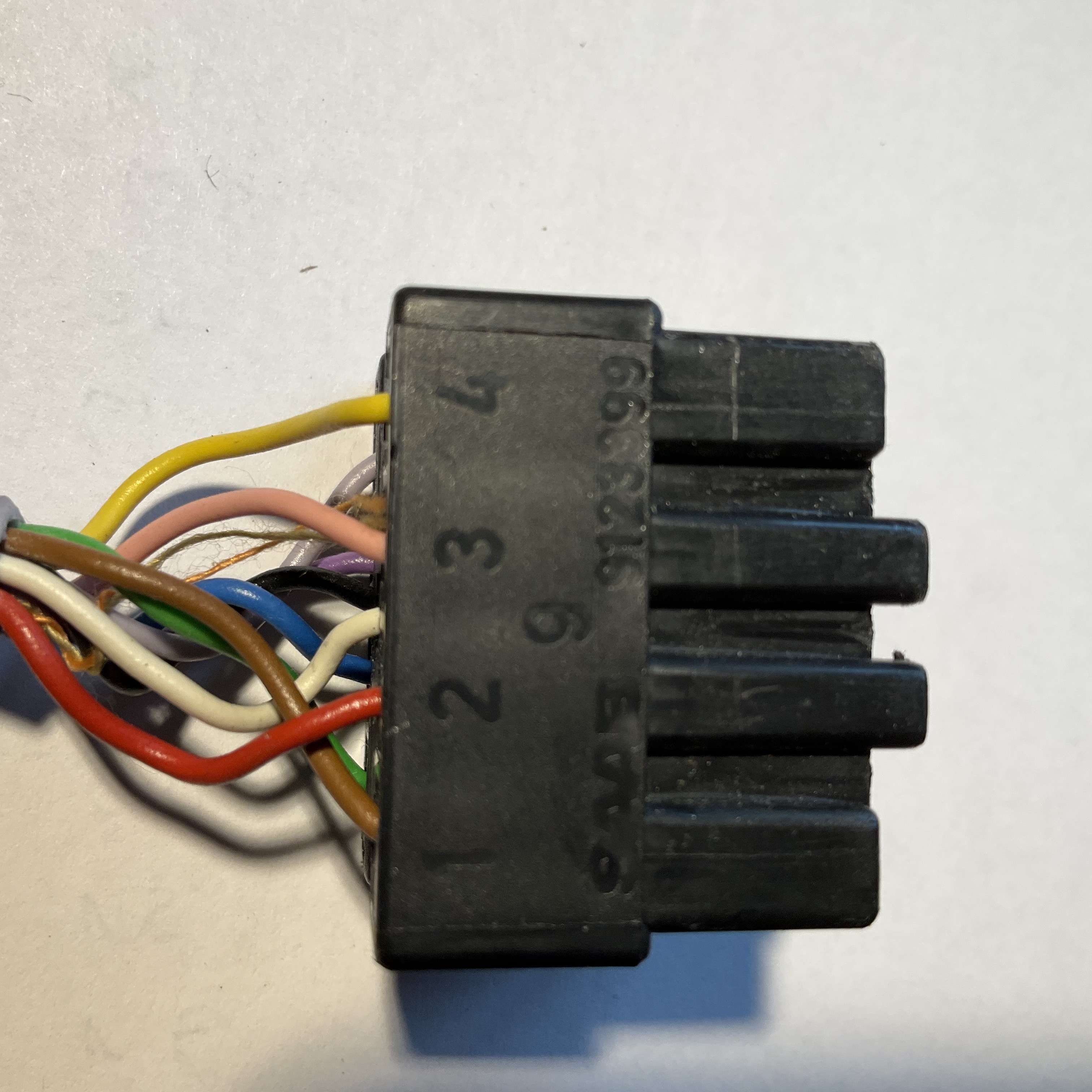

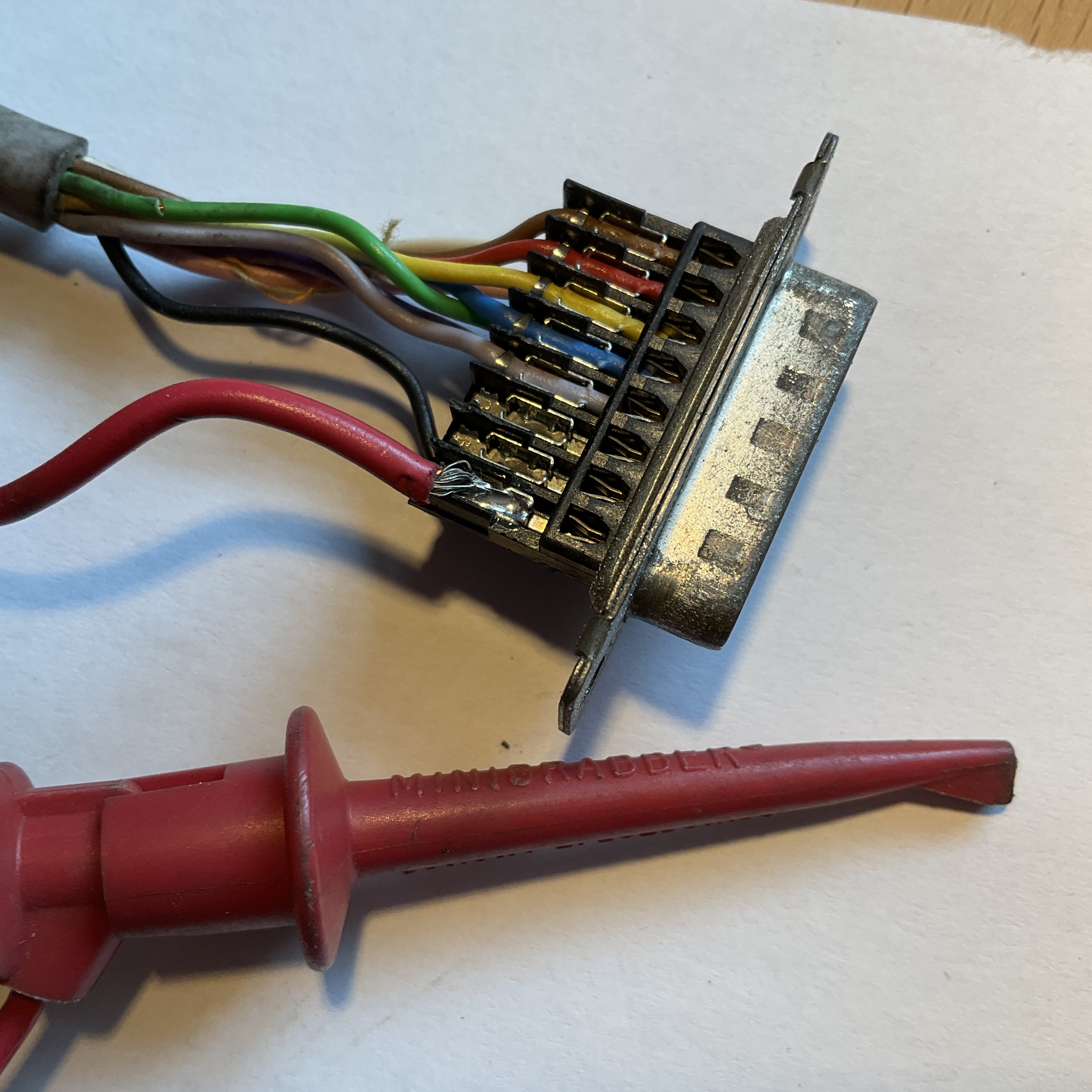

Mal eben vom Regal geholt und durchgeklingelt:
1 - 1
2 - 2
3 - 4
4 - 6
5 - 8
9 - 9 (Mitte auf der Seite 1-4)
10 - 3
11 - 5
12 - 7
15 - 10 (Mitte auf der Seite 5 - 8)
IMG_0246.thumb.jpeg.cd0b535ca531b5c41ffdac551f85d0df.jpegIMG_0247.thumb.jpeg.3cd18808dc8305f9c4a1875873e0696e.jpegIMG_0248.thumb.jpeg.461845832e9896841f1c2a7d85aec2f1.jpegIMG_0249.thumb.jpeg.a1d2c2e0da90b4df037a1bd9a7a0bd34.jpeg
