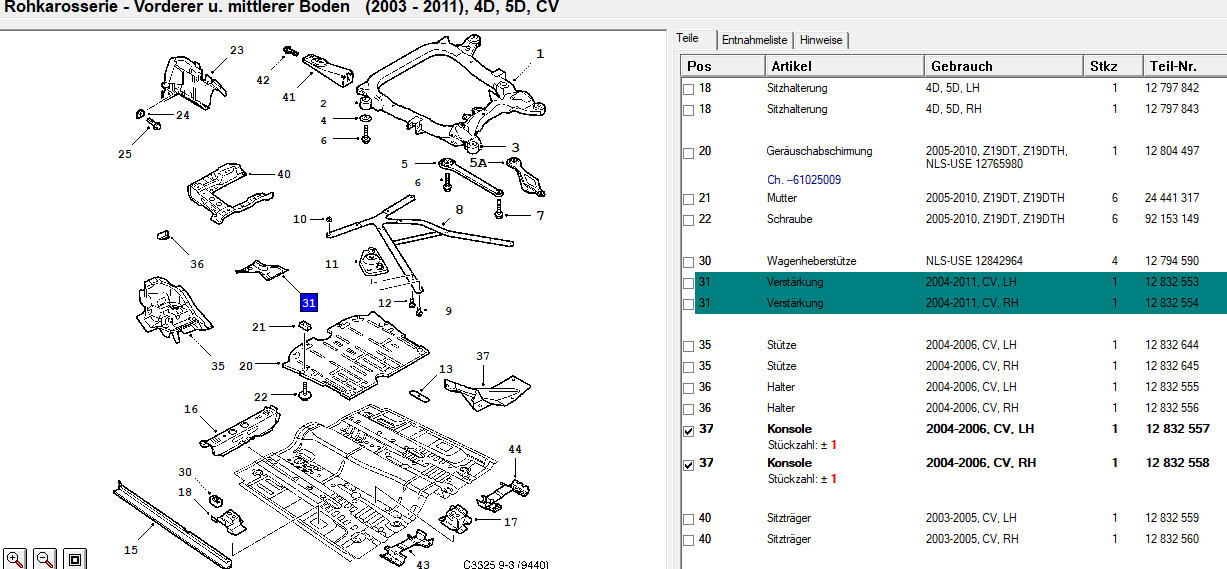

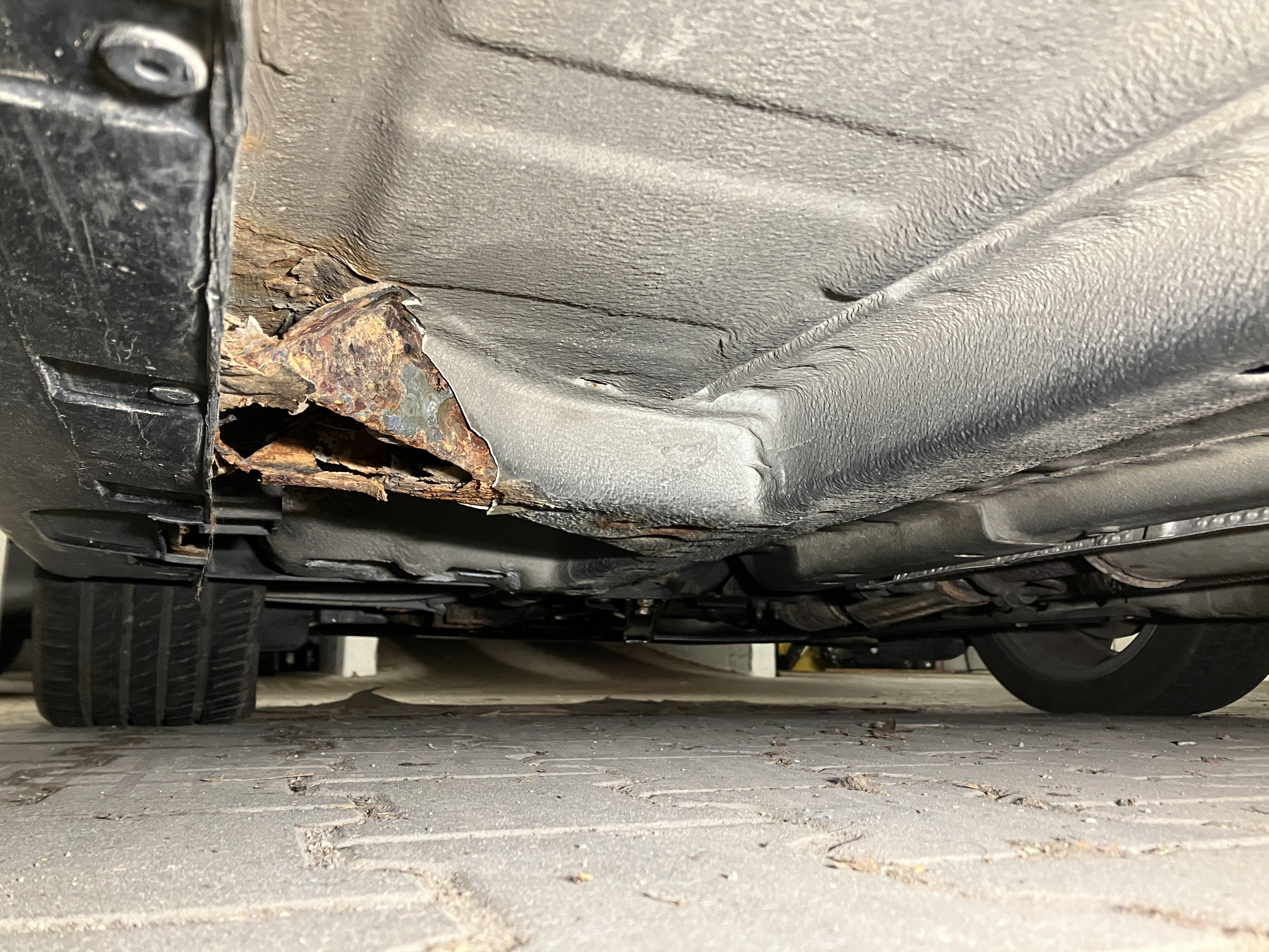

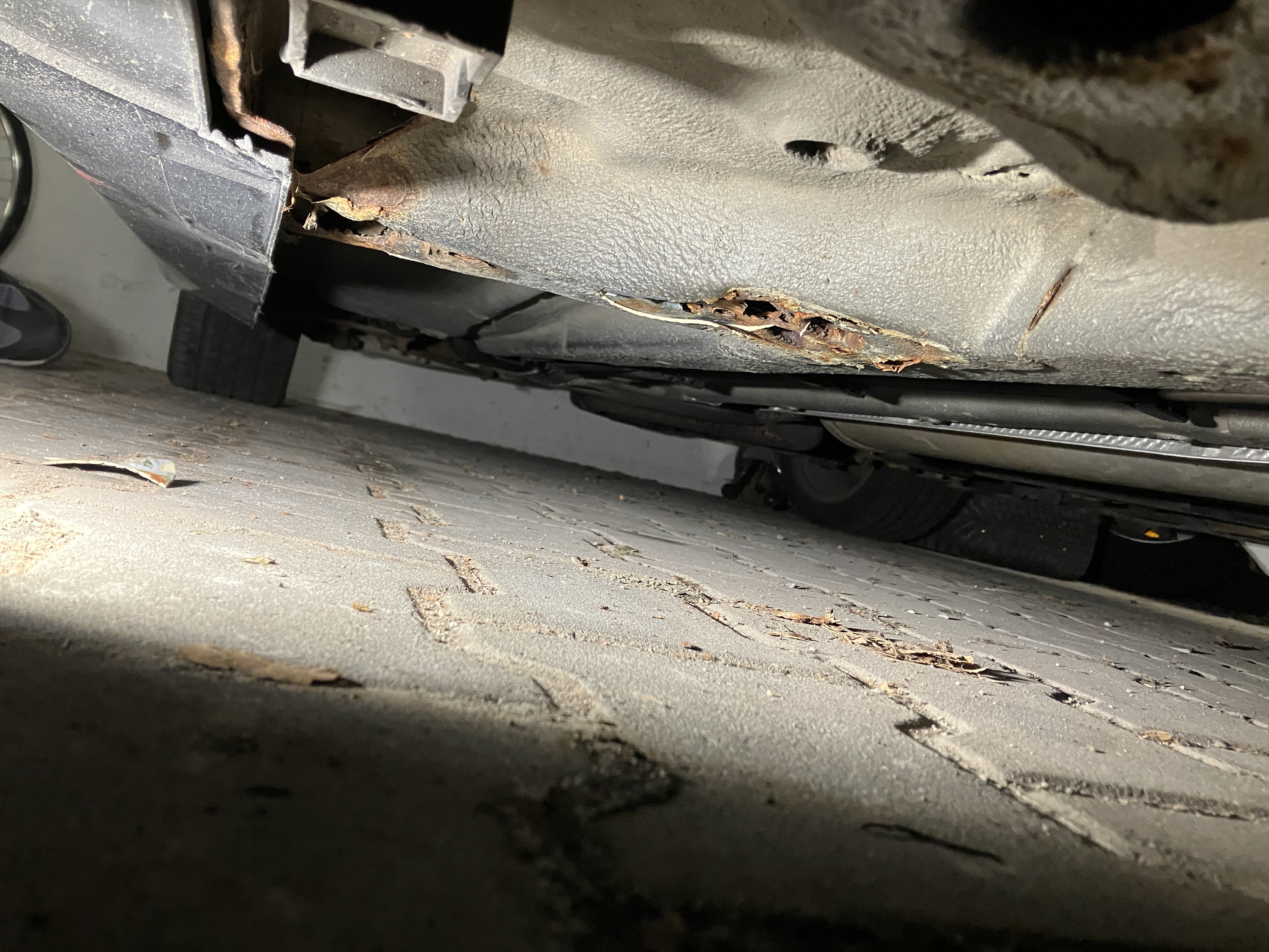

der TÜV fand heute, dass am Unterboden die Verstärker 12832553 und 12834554 für den CV (oder wie es der TÜV beschreibt; Hilfsrahmen) durchgerostet ist. Ich habe die Nummern im EPC gefunden.
Wo besorgt ihr solche Reparaturteile (Reparaturbleche) oder fertigt ihr die selber an?
Der TÜV meinte entweder neue reinschweißen oder ein Blech drüber schweißen (was nur halb cool ist).

Die sehen so aus! Gebrauchte zu finden wird wohl eher schwierig werden.
Vermutlich. Frag doch mal bei Elferink in NL oder Aero World Germany nach.

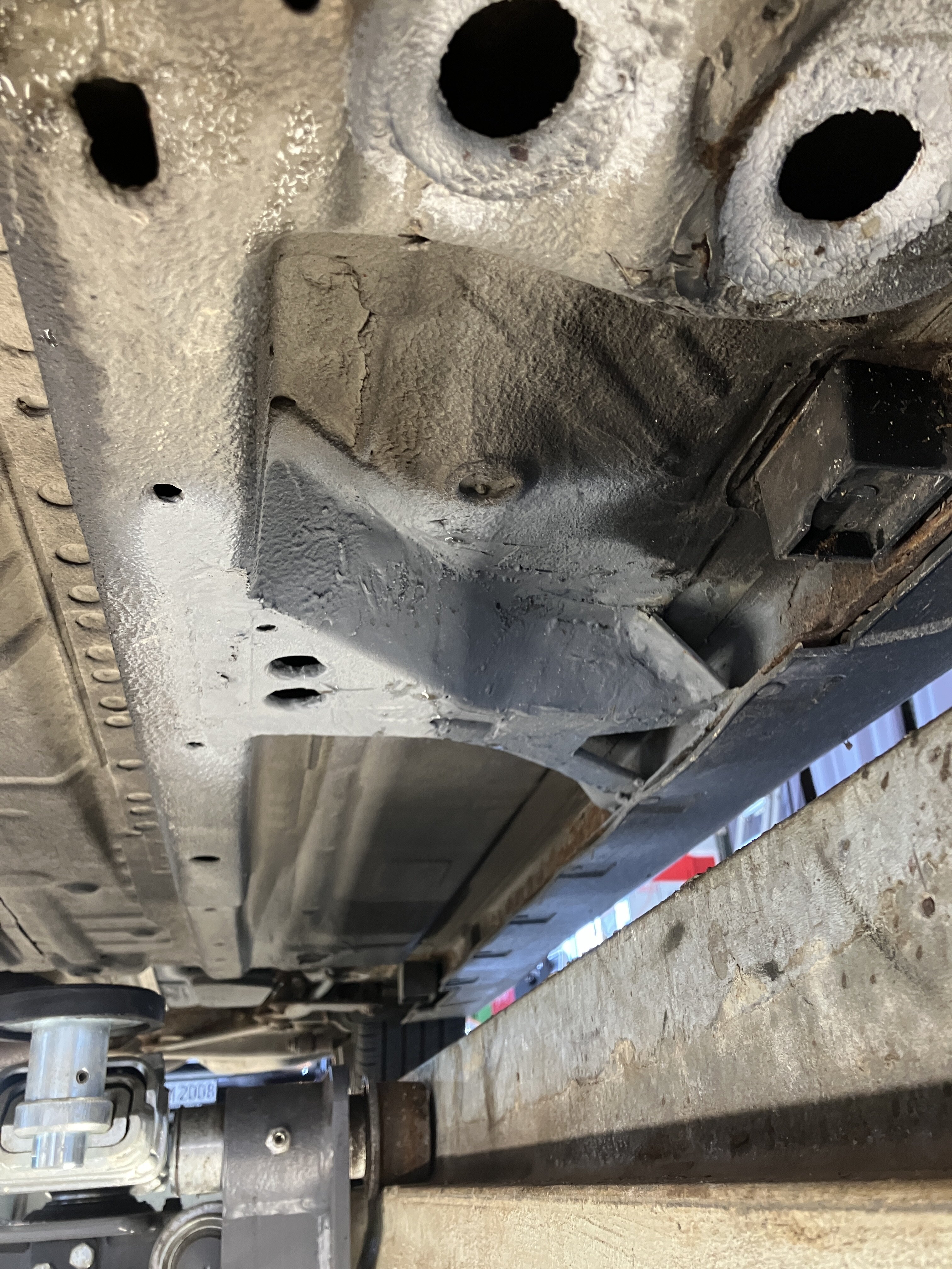

Oh wow, was ein Blätterteig an so einem Neuwagen! :eek:
Ich sehe da wieder die so allbeliebte Nahtdichtung großzügig aufgetragen, unter der es lange unbemerkt offenbar so schön vor sich hingammeln konnte.
Das Teil ist doch eingeschweißt, wenn ich das richtig sehe? Da brauchst du also eh einen Karosseriebauer - der sollte das Teil auch selbst nachfertigen können.
