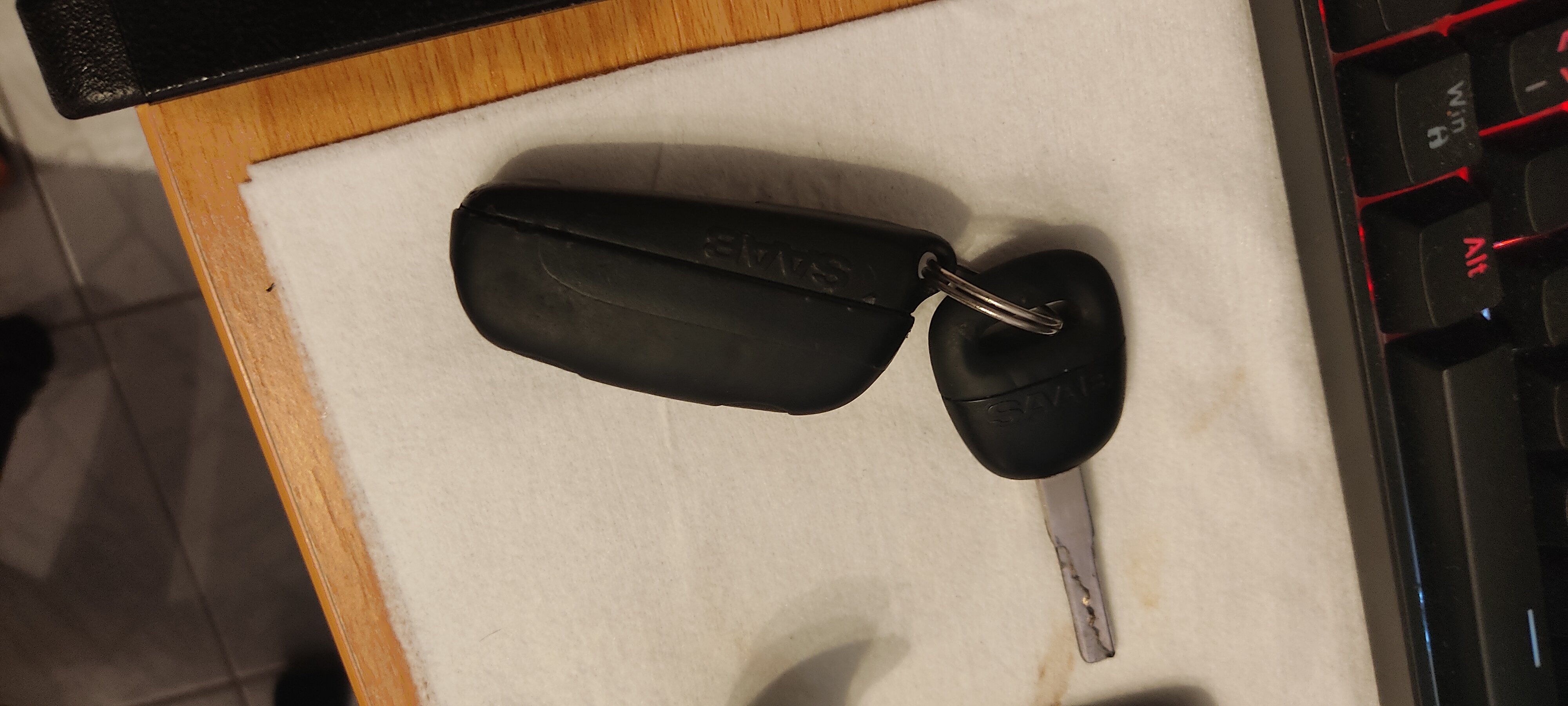

Stell doch mal ein Foto von der Fernbedienung ein - du wirst recht haben und es handelt sich um einen Schlüssel , der nur den Transponder für die Wegfahrsperre enthält, und die separate Fernbedienung für die ZV.

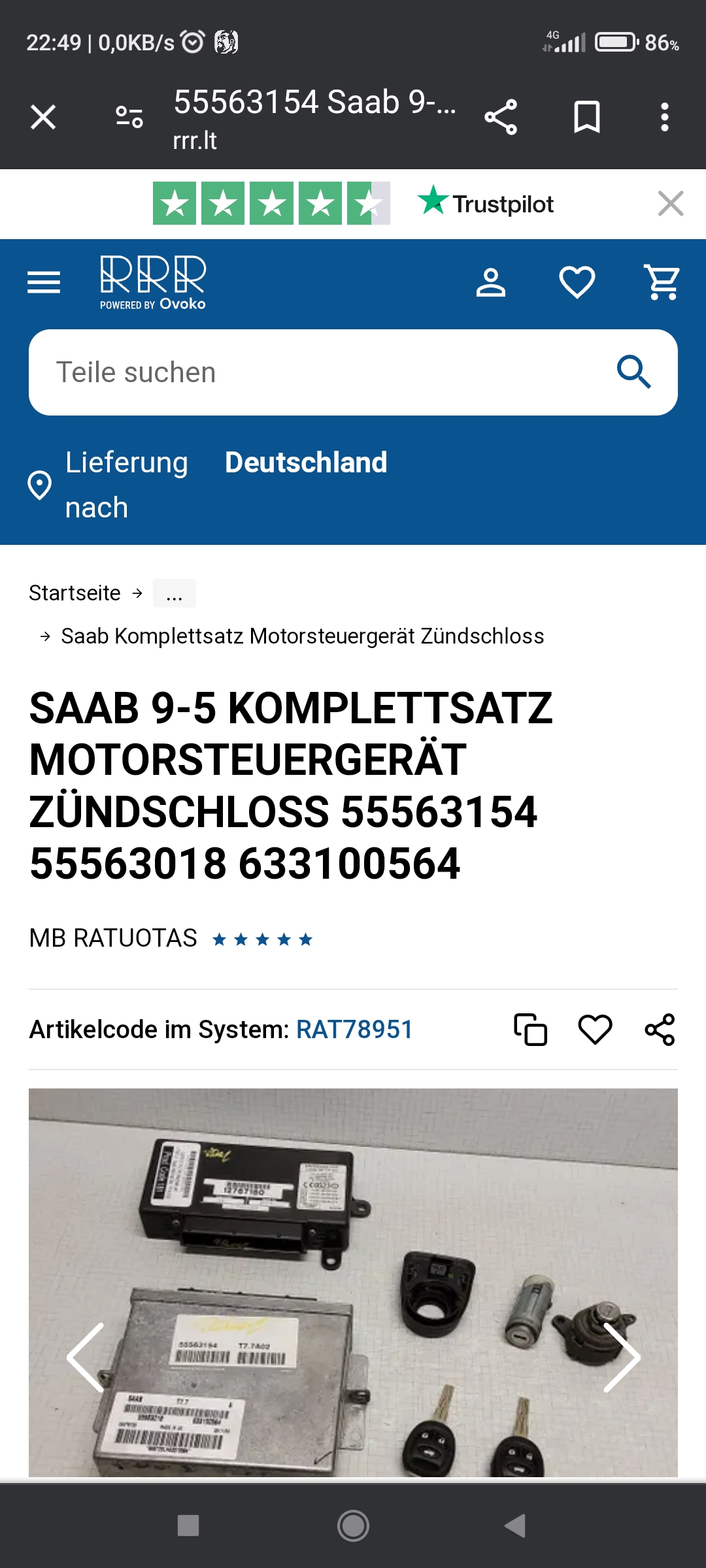

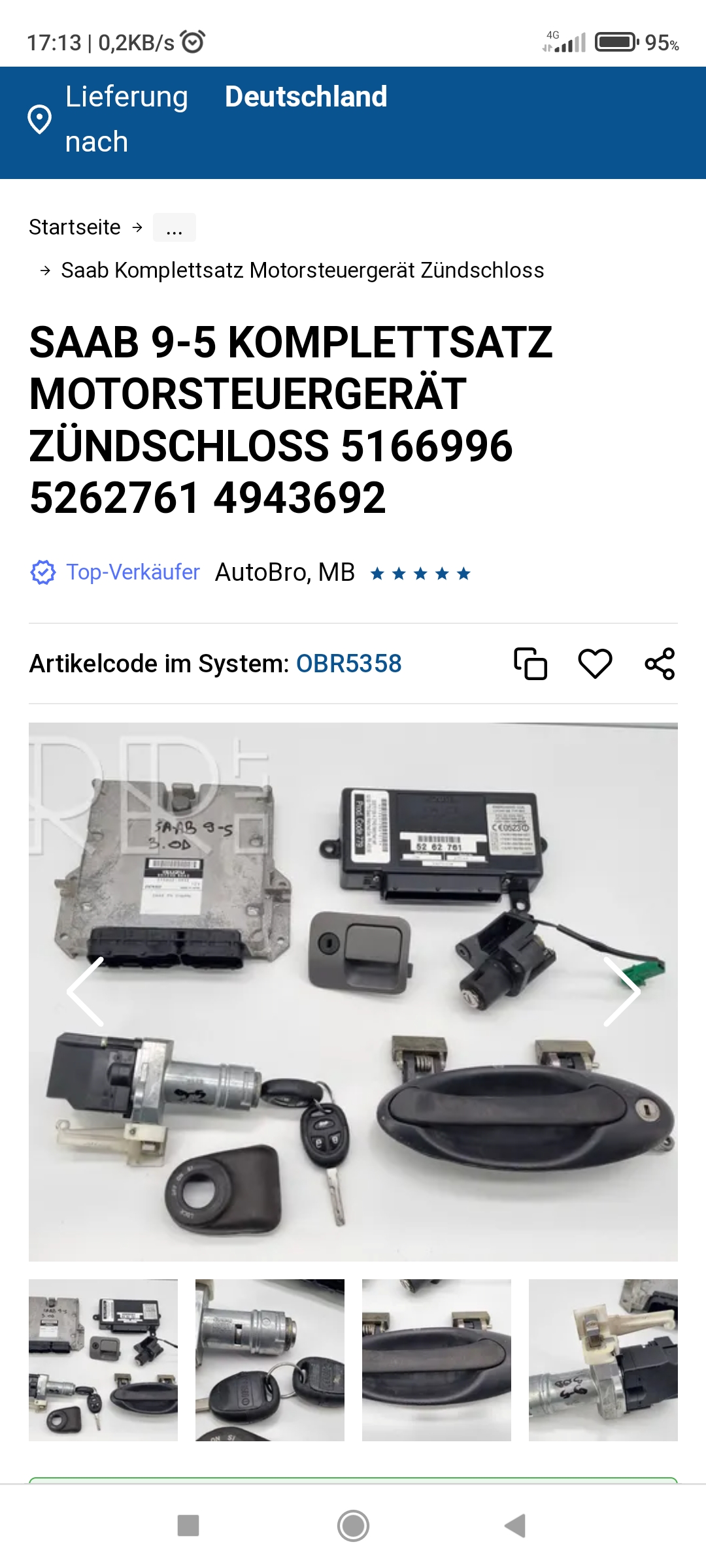

Habe sowas jetzt Mal auf die schnelle gefunden. Muss man immer ein komplettes Packet haben? Motorsteuerung, Twice plus die Schlüssel? Oder reicht nur das Twice plus Schlüssel und man kann diese dann auf sein Steuergerät anlernen? Entschuldigung für die ganzen Fragen. Aber bin neu in dieser Materie. Und was ist Aero World Germany? Schaue ich auch gleich noch. Danke auf jeden Fall für eure Antworten und Hilfe

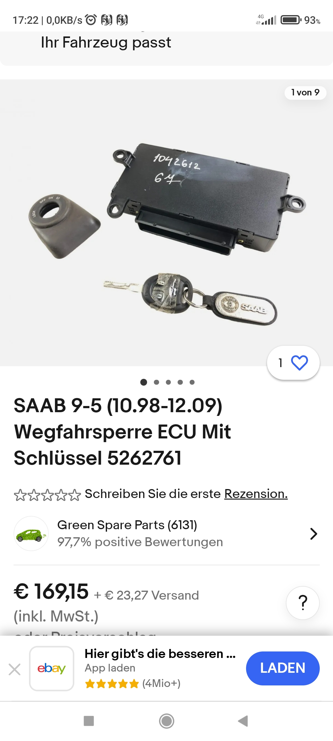

Oder der hier

Die "Banane" hat keine LED, also vor dem fünfmal Drücken auch die Batterie tauschen.
TWICE und Schlüssel/FB reichen zum Anlernen neuer Schlüssel. Motorsteuergerät wird dann angelernt.
Das Steuergerät aus deinem ersten Bild ist übrigens für einen Diesel.
Das habe ich gesehen das das Motorsteuergerät für einen Diesel ist. Deshalb ja dann die Frage ob dieses benötigt wird zum anlernen der Schlüssel. Aber so wie ich es jetzt verstanden habe, brauche ich das Twice plus die dazugehörigen Schlüssel, der Rest sollte dann über OBD mit Tech 2 machbar sein. Oder habe ich was vergessen?

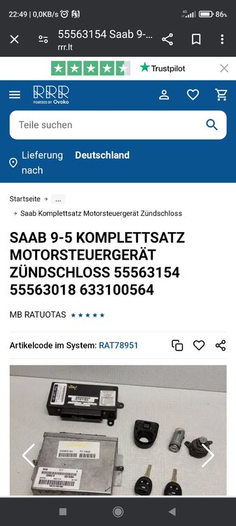

Ich habe hier noch eine Anzeige gefunden mit einem Steuergerät von einem Automatik, habe ich ja auch und 2 Liter. Aber das Baujahr ist nicht das gleiche und es ist eine Limousine. Würde dies trotzdem Plug and Play passen?

ja das ist die Sagenumwobene "Banane" . Die Externe FB wurde dann bei späteren Modellen in den Schlüssel integriert.

Also ich kann nur berichten was ich bisher erlebt habe, der Schlüssel der entwendet wurde, war die modernere Version, mit Tasten auf dem Schlüssel. Und ja , es hat alles funktioniert vorher mit dem alten Schlüssel , bei dem Ersatzschlüssel , reagiert halt die Banane bisher nicht, teste es später mit euren Methoden. Und den Schlüssel kann man in Zündschloss stecken, aber im Display in der Mitte steht halt "Schlüssel nicht akzeptiert" . So war es beim letzten mal. Werde später Bilder nachreichen.
