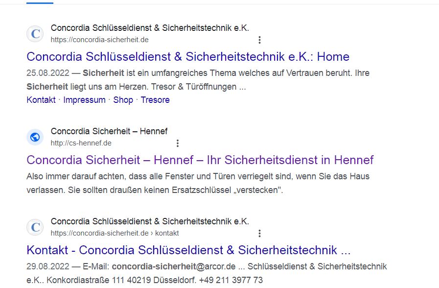

Okay, was soll ich dem guten Man am Tel. den sagen? Meine Story erzählen , weil das ich ja ein Sicherheitsdienst. Aber habe die Seite mal aufgemacht. Und werde mir die Nummer speichern.
Ähm...nö.
Michael berät die Leute zum Thema Sicherheit an und im Haus.
Angefangen bei elektronischen Schlösser, weiter zu IP Cameras, Tresore, bis hin zu Rauchmeldern und Alarmanlagen.
Er hat mit ziemlicher Sicherheit, keinen Sicherheitsdiest und ist auch kein kleiner "Krauter".
Hat auch nichts mit der Concordia Verischerung zu tun.
Er ist nur eben arg pfiffig was Autoschlüssel betrifft.
