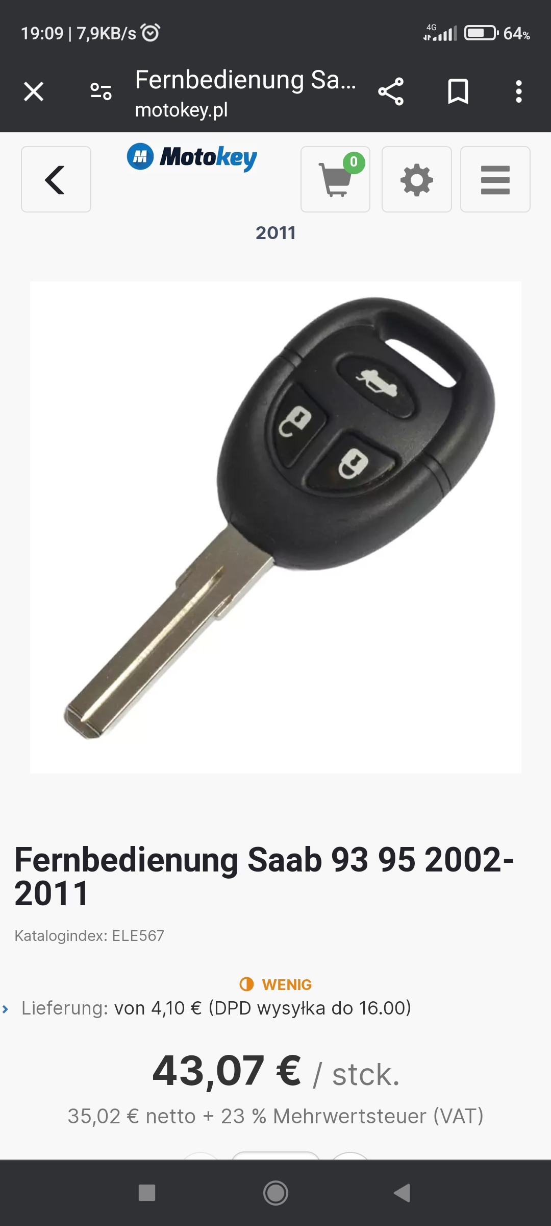

Aber ich habe noch eine weitere Frage: Wenn man Universal Schlüssel nimmt, das zweite Bild mit dem polnischen Anbieter, warum steht da erst ab Baujahr 2002. Warum hatte mein Auto einen Schlüssel, der nach dem Aussehen, wie die Schlüssel ab 2002 aussieht. Gehe ich auf "Skandrix" und suche einen Schlüssel über die Fin, spuckt er mir nur die "Banane" aus. Gibt es irgendwelche Änderungen, ab ca 2002? Oder kann ich jedes "Twice" aus jedem Jahr benutzen, egal mit welchem Schlüssel?

Ja,, irgendwann wurde mal die Form, Größe oder Art des Schliffs des Bartes geändert - das könnte 2002 gewesen sein. Bei der reinen Mechanik des Schlüssels spielt das also eine Rolle.
Die Innerein (Transponder, Fernbedienung) sollten trotzdem auch bei der älteren Ausführung passen.

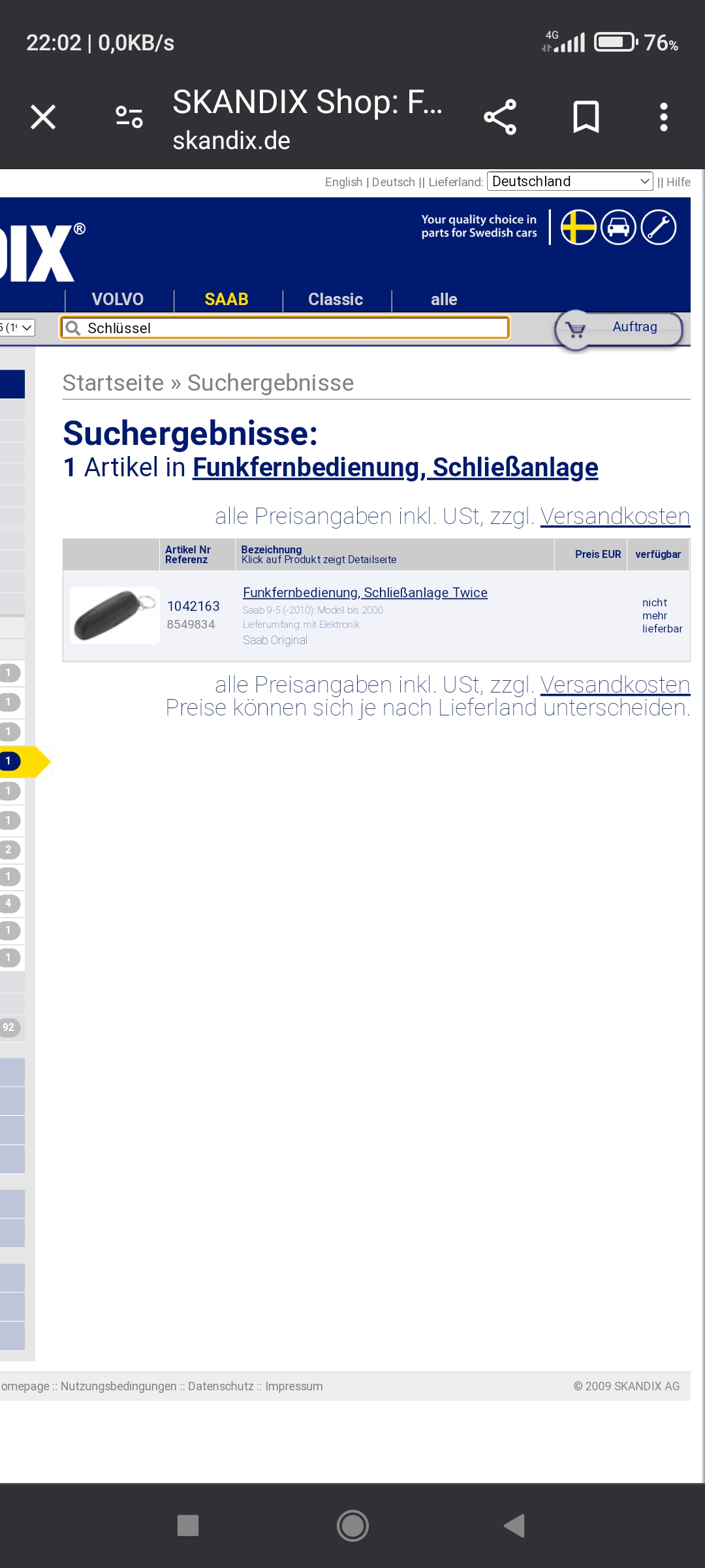

So habe noch einmal geschaut auf eBay. Diese 2 Angebote ziehe ich in Betracht. Welches würdet ihr nehmen?

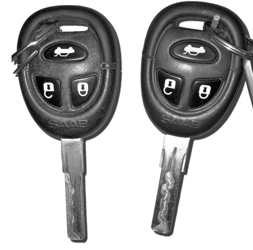

Und noch zu deiner Frage zu dem Rohling, ob er passt:
Auf diesem Bild aus der FAQ sind die beiden verschiedenen Bartformen einigermaßen zu erkennen:
Wenn es so stimmt wie dort geschrieben, dann wurde die rechte, neuere ab VIN 33026907 (also im MJ 2003) eingeführt.

Anbei noch die Bilder von meinem Schlüssel, auch wenn sie etwas spät kommen, mein Tag war sehr anstrengend, gerade erst nach Hause gekommen. Euch allen eine schöne Nacht. Hoffe man erkennt es einigermaßen. Aber der Schliff am Bart ist sehr einzigartig, tippe auf den rechten Schlüssel.
Was ist denn mit dem passiert?! :eek:
Den würde ich wohl nicht als Vorlage zum Nachschleifen benutzen - die Bestellung nach VIN scheint mir hier eher sinnvoll zu sein.
Es sei denn, die Schlösser sehen ähnlich aus - dann ist es wohl fast egal, welchen Schlüssel man da reinsteckt... :redface:
Krass...sieht aus, als ob ein Anatolischer Hufschmied den Schlüssel mechanisch kopieren wollte und dann den Abtaster mit nem Betonbohrer bestückt hat.
