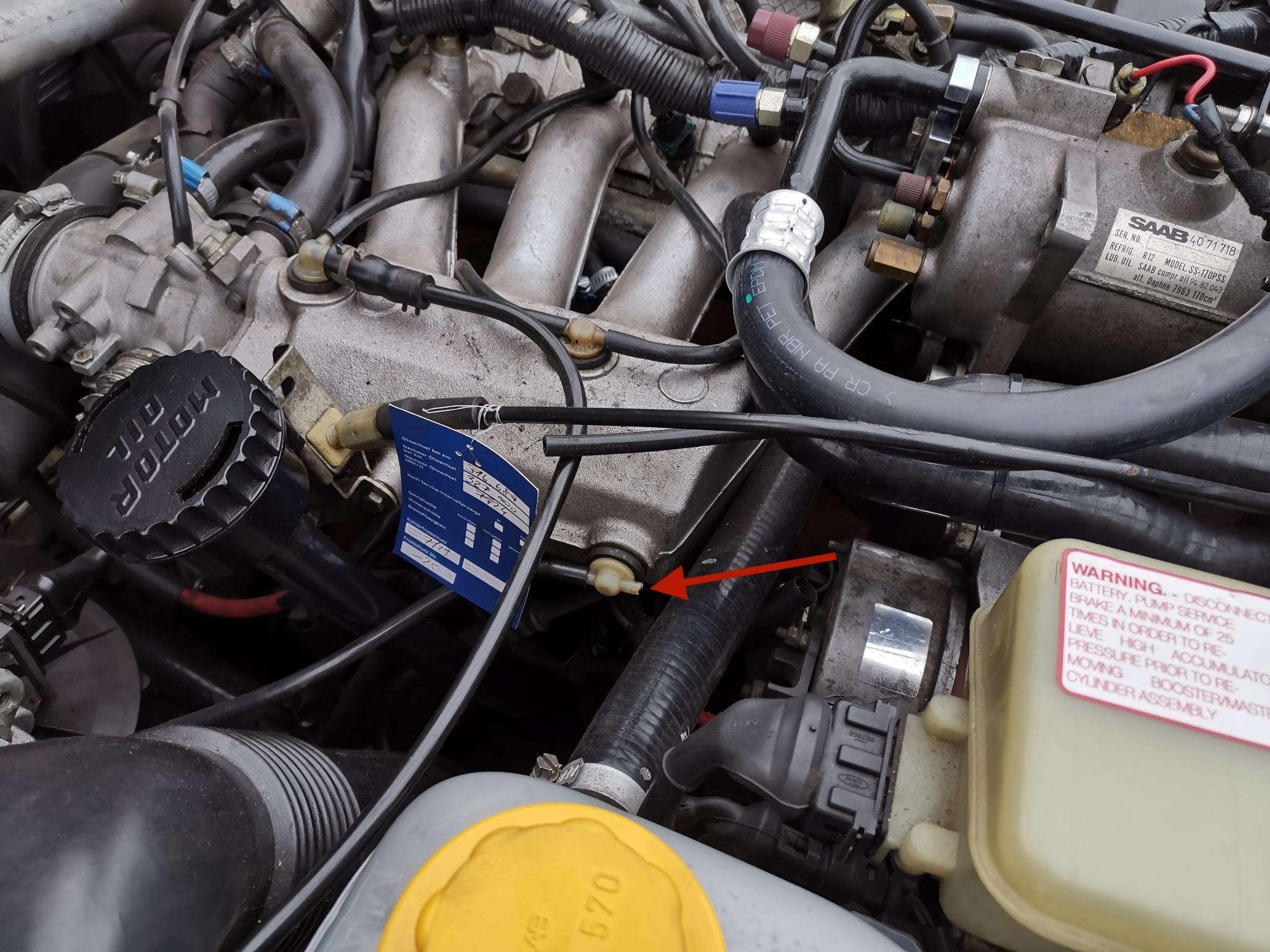

Was ist eigentlich der blaue Zuleitungsschlauch?
Nicht gleich übertreiben. Frage: Warum sollte ein mit einer Rändelmutter auf dem Füllanschluß maximal handfest verschraubter blauer Adapterschlauch auf Dauer dicht sein?

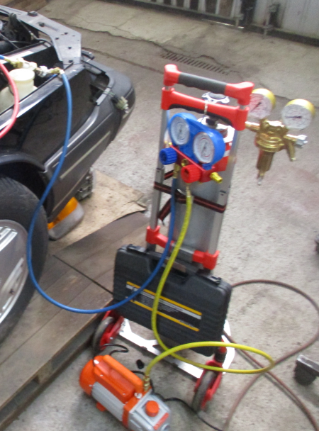

Formiergas mit Druckminderer und Monteurhilfe.
Hast Du mal ein Bild, Link o.ä.?
Eine (nur) handfeste Verschraubung zieht nicht zwangsläufig Undichtigkeit nach sich. Das ist immer eine Frage der Gesamtkonstruktion.
Ach René; das ist keine Gesamtkonstruktion, sondern eine selbst gebaute nachträgliche Krückenkonstruktion weil sich anders die Anlage nicht mir R134 befüllen läßt. Ein fester Adapter geht nicht, weil dann die Kupplung aus Platzgründen nicht mehr drauf paßt, ein Winkeladapter ist immer am drehbaren Winkel undicht. Klar, man könnte natürlich die Leitungen durch solche mit Füllventilen ersetzen. Aber warum.

Formiergasflasche mit Druckminderer, Monteurhilfe und Vakuumpumpe (letztere inzwischen durch eine 2stufige ersetzt):

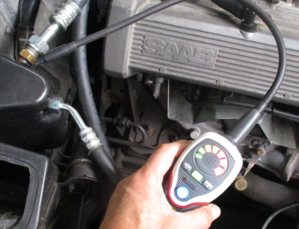

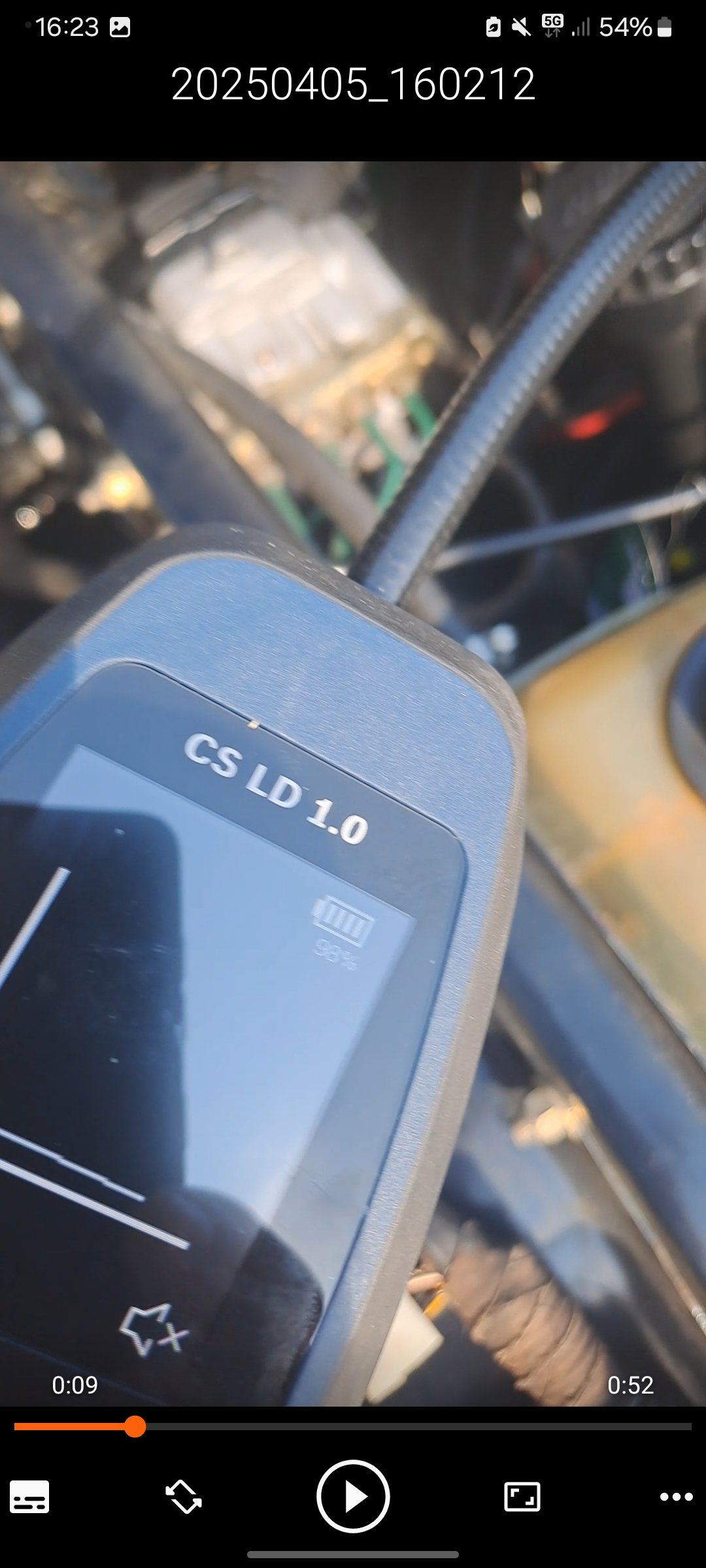

Schnüffelgerät für Klimagas und Formiergas
https://www.cgs-handschug.de/846/automatisches-formiergas-kaeltemittel-lecksuchgeraet-mit-beheiztem-halbleiter-sensor-und-pumpe/ :
weil sich anders die Anlage nicht mir R134 befüllen läßt. Ein fester Adapter geht nicht, weil dann die Kupplung aus Platzgründen nicht mehr drauf paßt...
Das Problem kann ich nicht nachvollziehen - das passt doch sowohl unter die Motorhaube als auch an die Füllschläuche mit ihren Kupplungen...

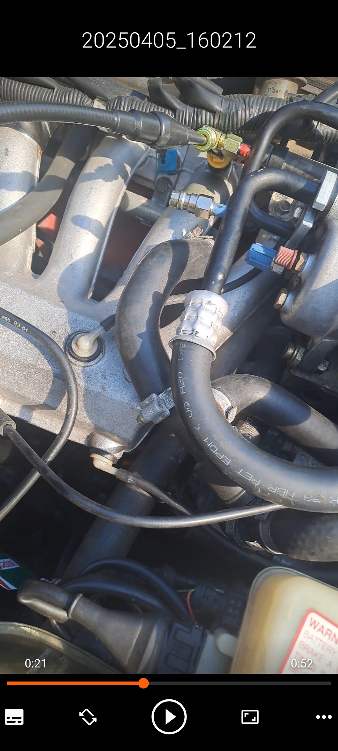

...wurde möglicherweise am Füllanschluß des Kompressors (ich nehme an, es ist noch der originale) eine gewinkelte Adapterkupplung verbaut? Die sind nämlich chronisch undicht.

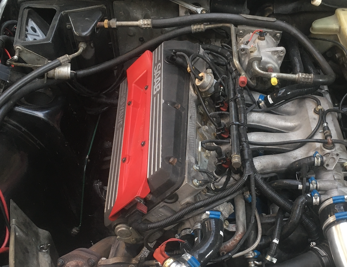

Geht auch so, diese Schlauchpakete gibt es seit gut 20 Jahren, uspr. auch von Saab.

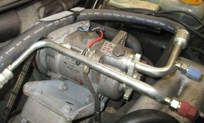

Wenn der originale Kompressor und das originale Schlauchpaket verbaut sind (Serie bis Modelljahr 1993) dann hat das Schlauchpaket halt keine Anschlüsse. So einfach ist das. Bei der Umrüstung auf R134 wurden oft unsinnigerweise auch neue Schlauchpakete verbaut. Man hat damals behauptet, die Schläuche für R12 seien für R134 nicht geeignet.

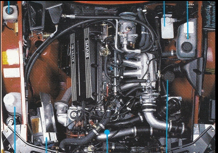

So sieht das serienmäßig aus:

Dieses originale SAAB-Schlauchpaket ist hat R12-Aufdrucke.
Nur die Anschlüsse wurden sinnvollerweise mit R134A-Ventilen versehen.
Du hast - wie immer - recht. Das von mir gezeigte Bild stammt aus einer Fake-Betriebsanleitung für das Modelljahr 1993.
Das mag für denjenigen der es damals bezahlen mußte weniger schön gewesen sein. Heute finde ich es toll, dass wenigtens meine Semmel die von Klaus gezeigte Variante verbaut hat. Da sind die Originalschläuche halt Mist, und es bleibt im Prinzip nur eine Befüllung über Adapter.
