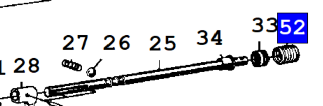

Welcher Gummibalg?
Sieht doch ganz normal aus, halt der Dichtring mit Metallkragen. Ich habe da noch nie einen Gummibalg gesehen?
Ich meine die Arretierung der Schaltwelle am Getriebe, siehe Beispielbild:
(Das was auf dem Bild zu sehen ist, Bohrung und Führung am Diffdeckel - hab ich nicht)
Am 28.3.2026 um 23:56, erik hat gesagt:
Welcher Gummibalg?
Die 52:
Welcher Gummibalg?
Der fehlt oft, wobei ich mir nicht sicher bin , ob der nicht eher dem Drecksammeln anstatt dem Schutz der Schaltstange dient.
Am 29.3.2026 um 17:39, klaus hat gesagt:
... wobei ich mir nicht sicher bin , ob der nicht eher dem Drecksammeln anstatt dem Schutz der Schaltstange dient.
Denke eher, dass das eigentliche Ziel die Vermeidung von Dreck auf dem Bereich der Schaltstange ist, welcher durch den Dichtring (33) geschoben wird.
