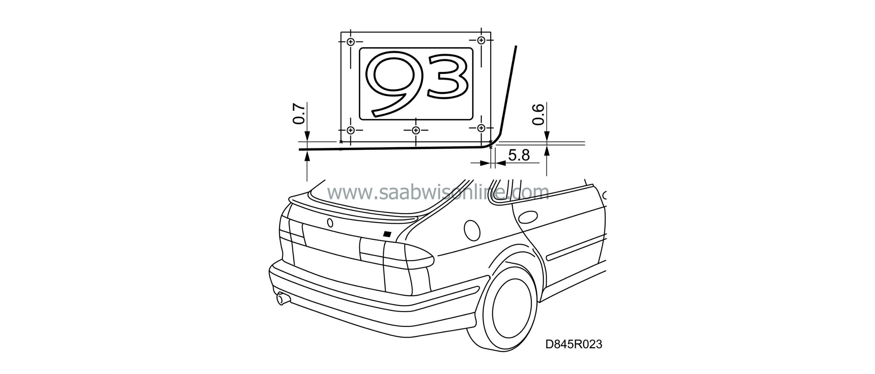

Ich möchte jetzt endlich an der Heckklappe wieder die Schriftzüge anbringen, fehlten schon beim Kauf. Dieses Bild habe ich im WISonline gefunden. Leider helfen mir die Maße nicht, da ich diesen Rahmen nicht habe.
Hat vielleicht jemand von euch noch andere Bemaßungen oder die Maße am Saab-Schriftzug und an der Modellbezeichnung? Handelt sich um nen 2000er 5-Türer.

Kann ich nachgucken im WIS, aber groß anders aussehen werden die nicht……
Ja, das ist identisch zum WIS. https://saabwisonline.com/a5/9-3/2002/8-body/exterior/adjustment-replacement-exterior/emblem-tailgate/fitting-69/
Die gehen davon aus, dass man ein originales neues Emblem aufkleben will. Und das kommt oder kam auf diesem Träger.
Bleibt nur, dass hier jemand mal nachmisst.
Das wäre toll, wenn jemand nachmessen könnte. Gerne auch als PN dann.
Limousine und Coupé sind vermutlich identisch, bei meinem Cab sieht die Klappe ja leider anders aus
Na besser noch hier. Braucht ja in Zukunft vielleicht nochmal jemand.
Moin, nochmal zum Thema.
Mag sich jemand erbarmen, mal eben das Lineal in die Hand zu nehmen? Sind ja nur 3 Maße links, unten und rechts… würde mich sehr freuen. Danke
Hab leider keinen zum messen da. Aber wie wäre es wenn du das Bild aus dem WIS so skaliert ausdruckst, dass die Ziffern so groß sind wie die echten, aufzuklebenden und das dann als Schablone nimmst? Denn die Messung relativ zu der nicht vorhandenen Ecke (von wo sind denn die Maße im Bild zu nehmen??) ist ja auch nicht gerade dolle.
