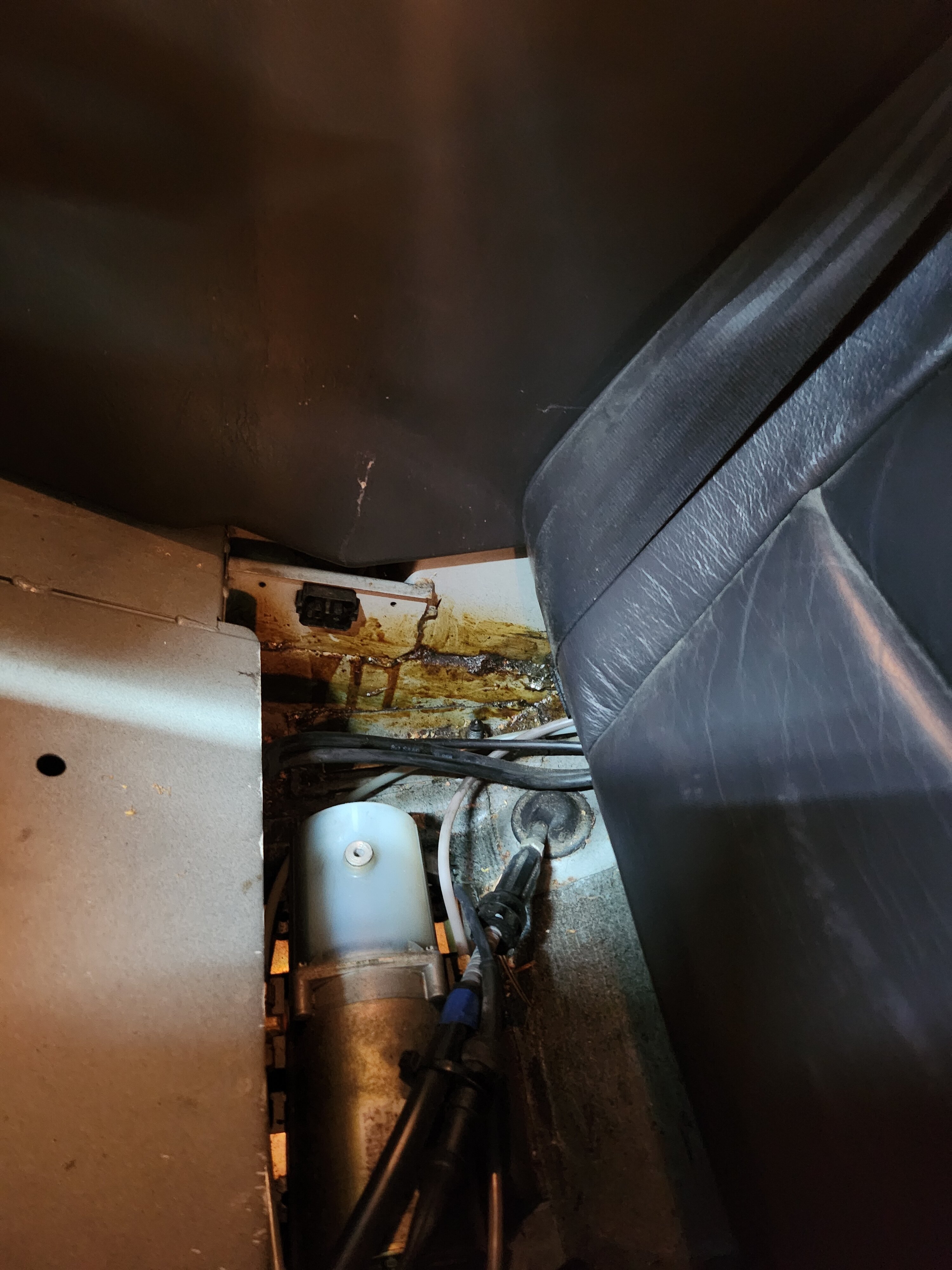

Sitzpolster der Rückbank rausnehmen. Dann meiner Erinnerung nach am unteren Rand der rechten Seitenverkleidung.
in meinem Cabrio ist keine Diagnosesteckdose unter der hinteren Sitzbank. Auch nicht an den Seiten. Auch die im Bentley gezeigte Anschlussmöglichkeit für Saab 900 bis 1988 kann ich irgenwo finden. Gibt es noch alternative Anschlussmöglichkeiten?
Ich habe den Eindruck, dass solange Spannung auf dem Anlasser ist, die Einspritzdüsen nicht öffnen. Wo werden die Einspritzdüsen gesteuert?
Bis hierher war's richtig.

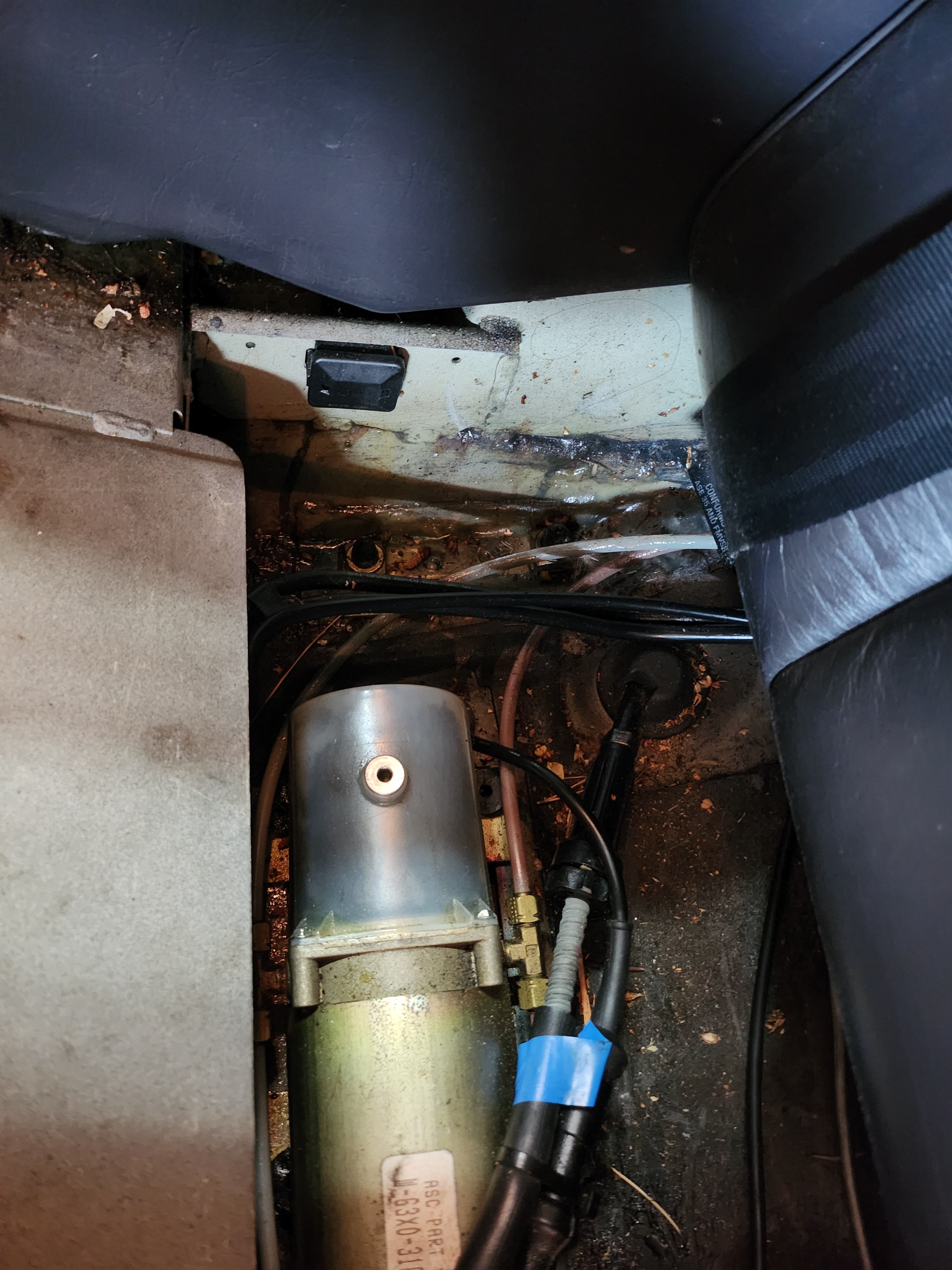

Falsch! Sitzt tiefer, ca. 5cm unterhalb des unteren Randes der Verkleidung, quasi in Verlängerung der Längsachse der Hydraulikpumpe.
Ist ein recht unscheinbarer schwarzer Deckel, unter welchem sich die Buchse verbirgt.
Linksseitig sitzt an gleicher Stelle die Buchse zur LDH/RHD-Codierung der geregelten (in den neueren MY nur bei Nicht-EU) oder automatischen Sitzheizung.

Eine Diagnosedose ist unter der Rückbank nicht vorhanden. Hilft der kleine Stecker dirkt neben dem Sicherungskasten?
Leider hat die Idee mit dem Fremdakku keine Verbesserung gebracht. Zwar ist der Motor zunächst angesprungen und lief dann auch ganz normal.
Heißt, er sprang diesmal an, während der Anlasser drehte?
Welches MY ist das denn? 92, wie in Deinem Profil?
Kann ja, mit der abgebildeten hinteren Zentralelektrick, nur MY 91 und später sein.
Meines Wissens nein. Kenne auch keinen dazu passenden Adapter für ISAT oder Tech2.

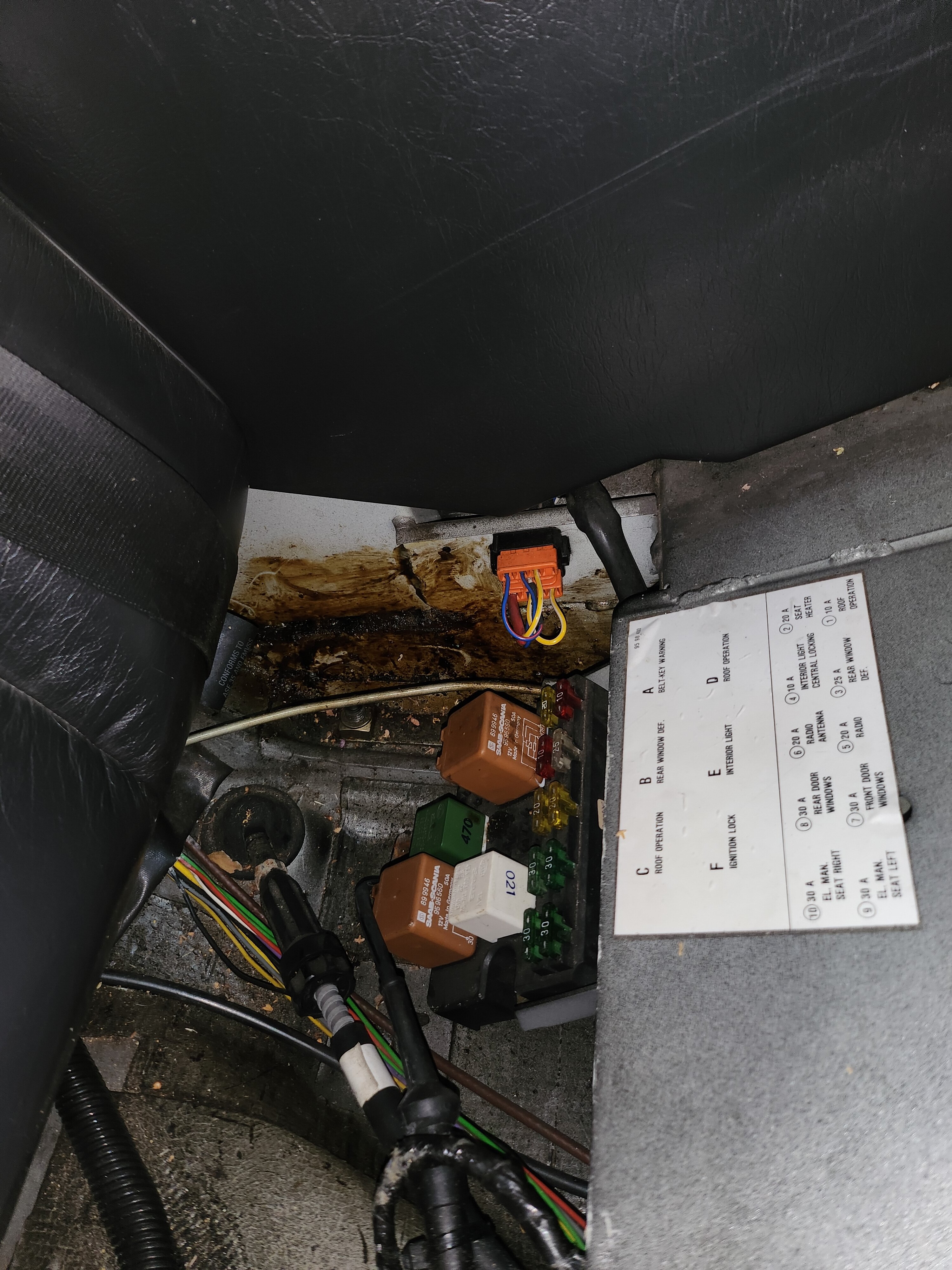

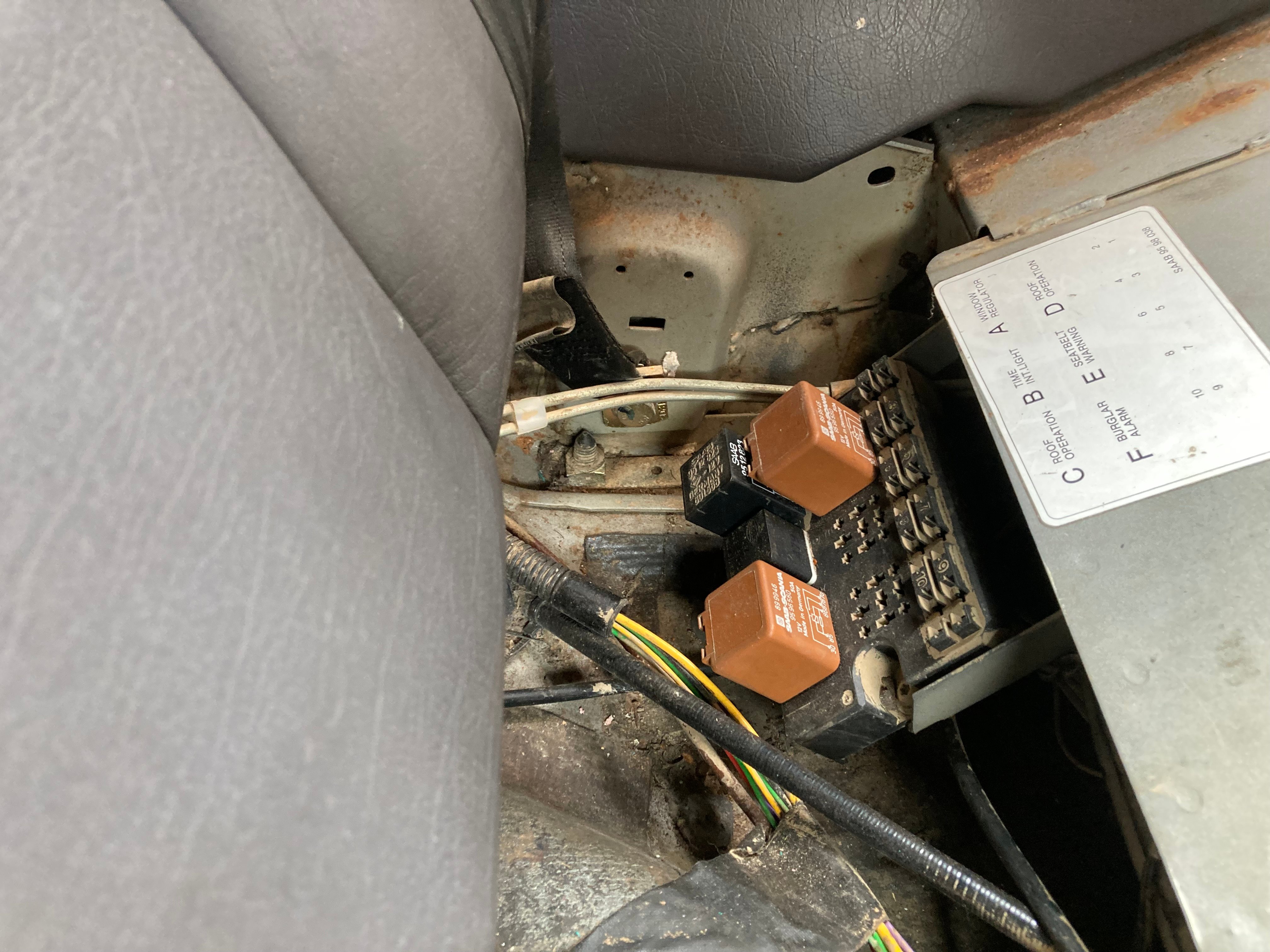

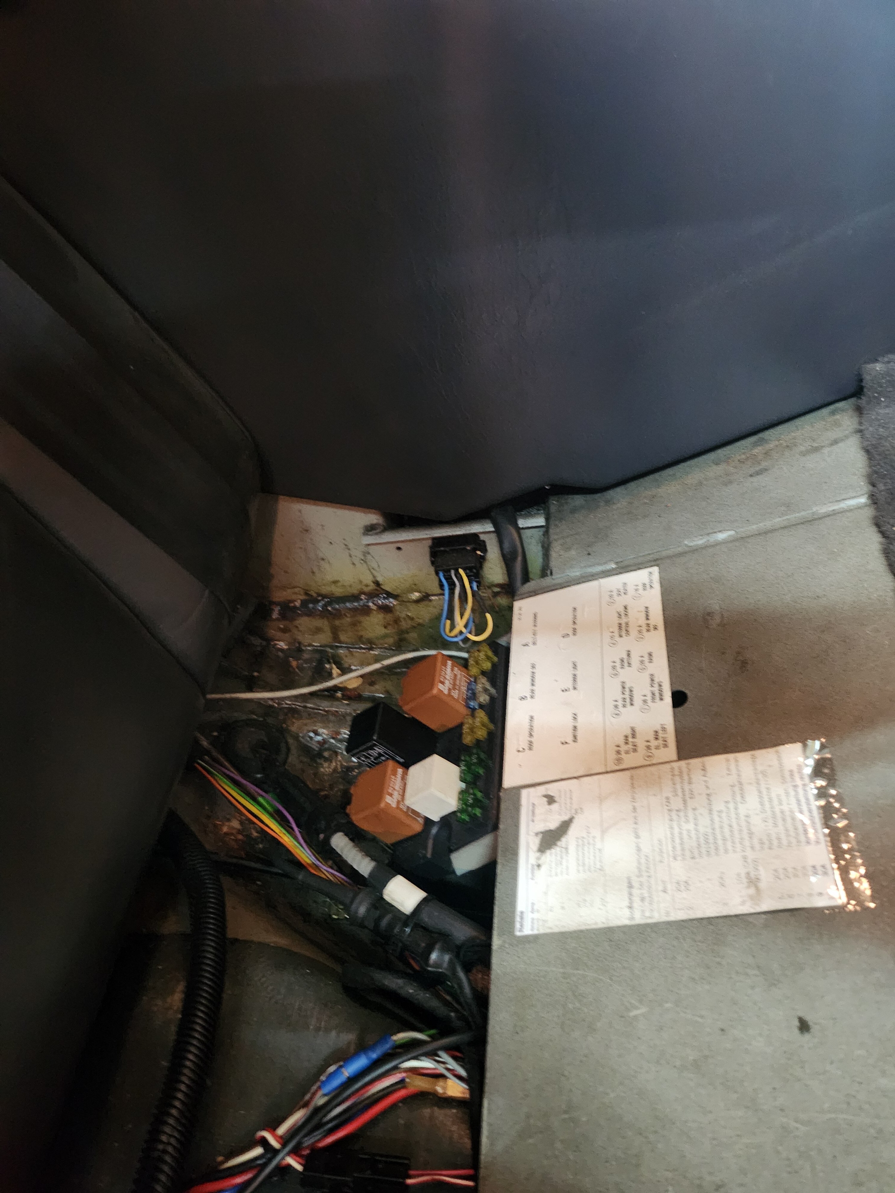

Auch die unteren Gurtanlenkpunkte sitzen meines Erachtens zumindest "eigenartig".

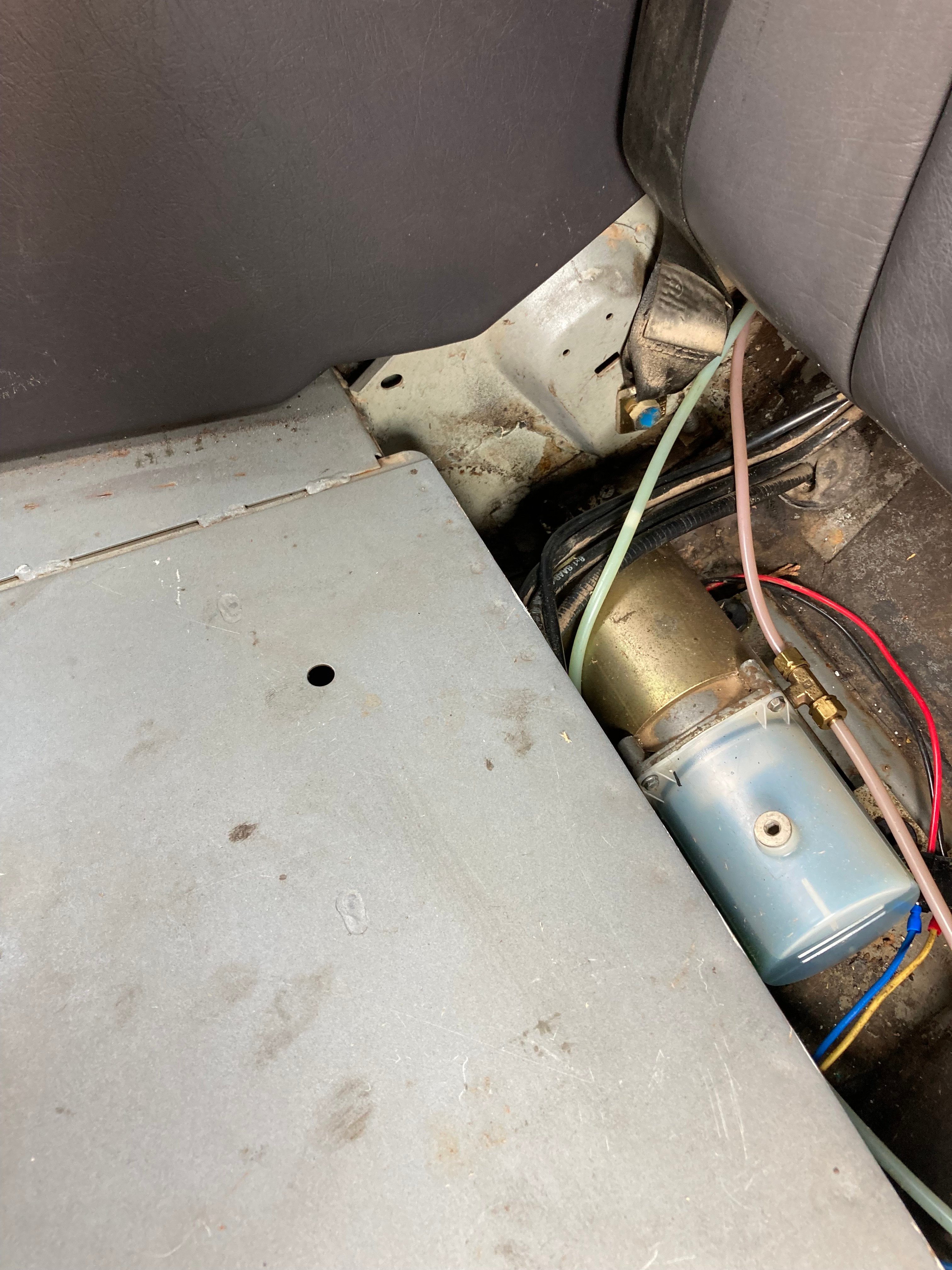

Hier mal Bilder beider Seiten aus je einem 92er und 91er MY.
20240724_154111.thumb.jpg.0024a6e7d42716c23ce6e4b2f00faa7e.jpg20240724_154118.thumb.jpg.6a5fe891be902bb176facf8fa3caeb86.jpg20240724_154111.thumb.jpg.0024a6e7d42716c23ce6e4b2f00faa7e.jpg20240724_154118.thumb.jpg.6a5fe891be902bb176facf8fa3caeb86.jpg20240724_154244.thumb.jpg.e15ca723a7323d375afb450c16d9818f.jpg20240724_154253.thumb.jpg.ce3ec27d44532af2b87ecadd73a40c49.jpg
In meinem 1990er Cabrio ist der Rücksitz auch noch mit einer verschraubten Schiene befestigt und läßt sich nicht so raushebeln wie bei den späteren Cabrios.
Zugelassen wurde der Saab am 16.03.1990.
OK, dann also doch eher ein MY '90. Dann wundern mich auch die Gurtanlenkungen weniger.

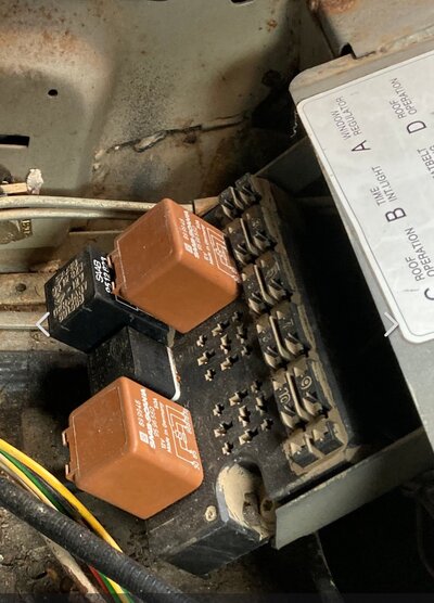

Aber zum einen waren Deine Profil-daten dann natürlich irritierend (beim Zweit- bis Zwölftfahrzeug bitte immer deren Daten mit angeben!), und zum anderen verwundert mich die hintere Zentralelektrik doch ziemlich. Aber evtl. hat damit einfach mal jemand der vorherigen dortigen Wildwuchs an Relais beseitigt. Beim genaueren Hinsehen fällt ja auch, dass z.B. die Sicherungsplätze gar nicht belegt sind.
Da wir hier auch noch keinen Luftsack haben, sollte die Angabe dann doch stimmen:
Diagnose-Testanschluß rechts unter Rücksitz
unter Gummimanschette hinter Mitteikonsole (CAB)
unter Balgmanschette (CAB)
Dann also im Zweifel doch mal den Kram dort etwas weiter raus reißen. Solche Enden "verstecken" sich ja gern.

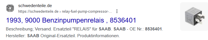

Leider bin ich nicht so ein Elektrikspezialist. Den Saab hab ich auch noch nicht solange. Deshalb habe ich mich damit noch nicht so intensiv beschäftigt. Was mir aber auch aufgefallen ist, dass neben dem Steuergerät ein Relais von Mercedes eingebaut wurde. Angeschlossen ist da ein blaues dünnes Kabel und ein braunes Kabel. Bisher bin ich da nicht dran gegangen, weil so ziemlich alles funktionierte.
Das Problem ist jetzt erkannt, warum der Motor nicht anspringt. Während der Anlasser läuft sinkt die Spannung an der Klemme 15 an der Zündspule um ca. 5 V ab. Da die Batterie durch das viele Orgeln auf 11,6 V abgesunken war, reichte die Spannung an der Zündspule offensichtlich nicht mehr. Dafür spricht, dass der Motor ja lief, wenn erst einmal an war.
Das neue Ralais habe ich gemäß des Datenblatts von [mention=14047]9001983[/mention] eingebaut. (Danke noch mal für den Hinweis) Das hat aber bei mir nicht funktioniert. Erst als ich die Batterie wieder voll geladen hatte, sprang der Wagen ohne Probleme an. Dennoch scheint das Ralais die richtige Lösung zu sein. Dadurch wird, für die Zeit während der Anlasser läuft, die Batterie (+30) direkt mit der Zündspule verbunden. Das verhindert, dass sich die Spannung an der Klemme 15 der Zündspule absenkt. Entweder ist das Relais defekt oder ich hab es nicht richt angeklemmt. Ich werde weiter dranbleiben.
