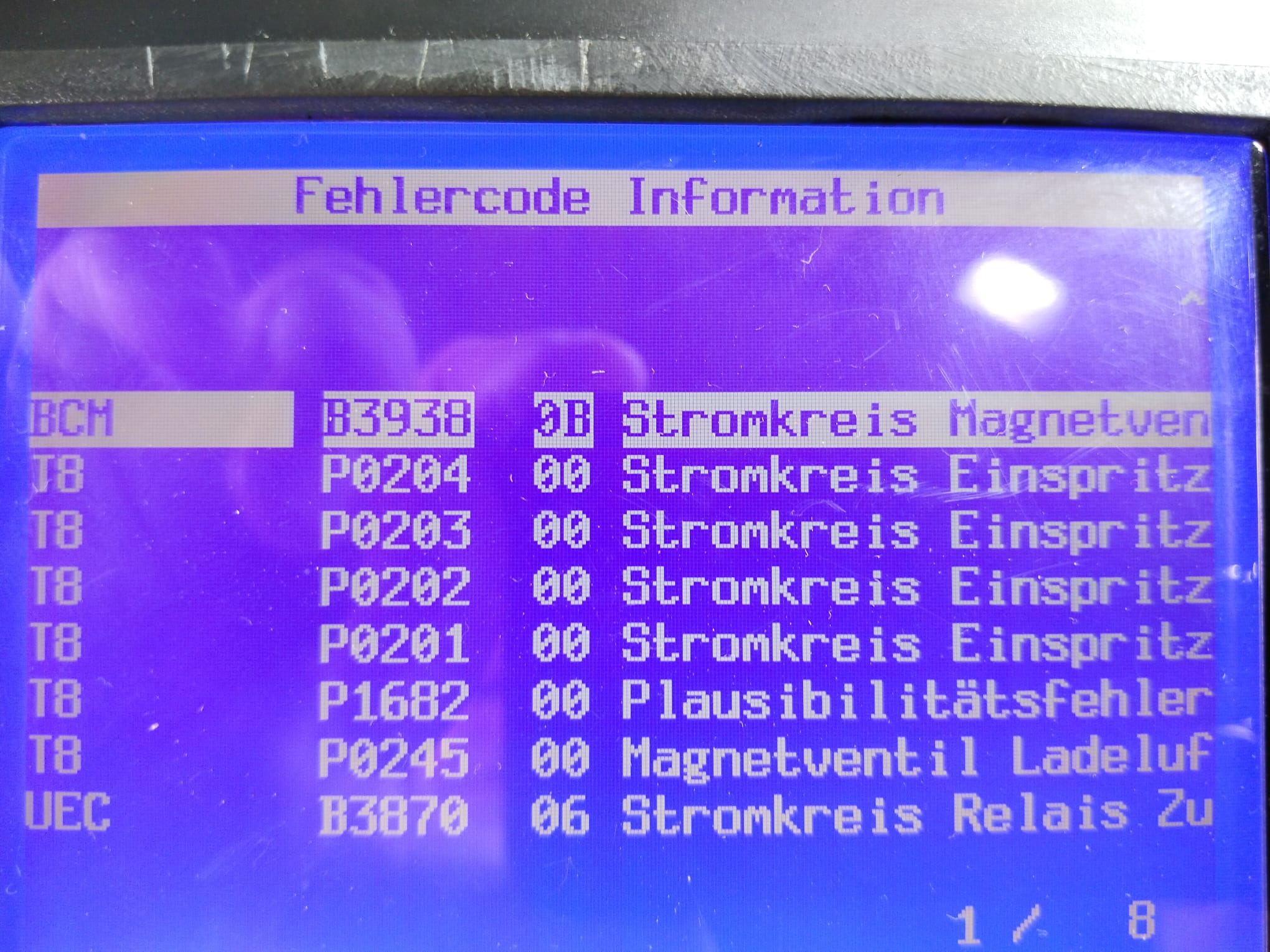

Dürfte die Zeit der sterbenden ECU´s sein. Mein Cab hat am Wochenende auch so angefangen. Nach dem ich mit einen TEMU-Tester (hatte ein ein Bekannter im Kofferraum liegen) ausgelesen und gelöscht habe war nach 10min Fahren wieder die MKL an.
Gestern noch schnell zu einem FSH gefahren..... Siehe Bild..... ist jetzt ein Fall für Hirschmann-Khoxa.
