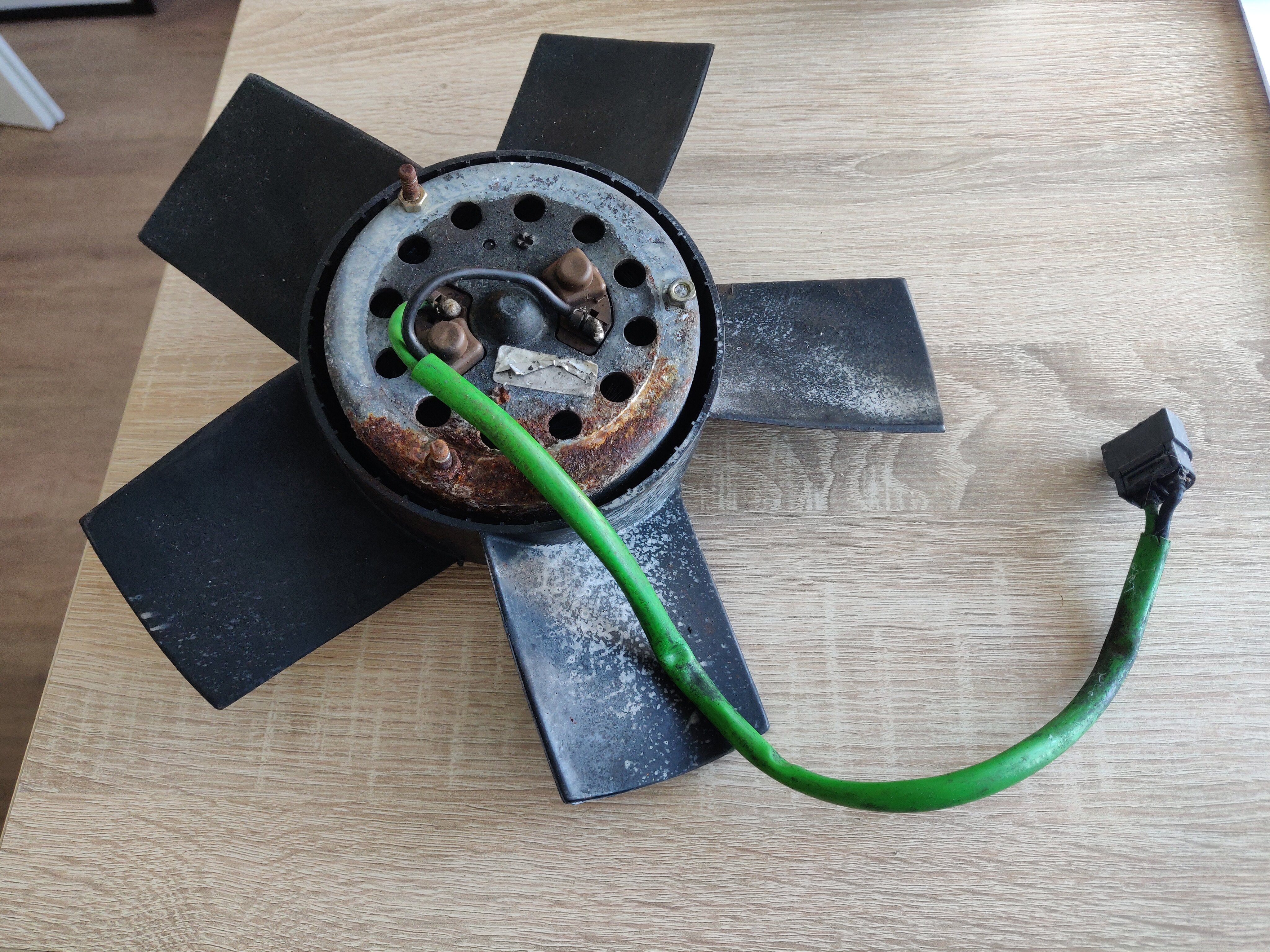

da bei meinem 900 Turbo der Kühlerlüfter keinen Millimeter mehr dreht, gucke ich mich schon seit einer Weile nach einem neuen um.
Bei mir kam die Frage auf, ob es auch eine Alternative, z.B. von Spal aus dem Zubehör gibt. Ich benötige original den Lüfter mit der Teilenummer 8594806:
Die größten Bedenken habe ich bezüglich der Montage am Kühler. Die Lochabstände der Spal-Lüfter sind alle deutlich größer als beim Original. Da bei mir schon ein H-Kennzeichen drauf ist, möchte ich den Lüfter auch sauber befestigen.
Der Stecker am Spal muss wahrscheinlich auch umgebaut werden. Dort habe ich die Teilenummer 9501685 ausfindig gemacht. Die passenden Rundsteckpins finde ich wahrscheinlich auch noch.
Vielleicht hat sich auch schonmal jemand mit dem Thema beschäftigt und kann ein paar Erfahrungen teilen, ob das überhaupt Sinn macht oder da original einfach die Lösung der Wahl ist️.

Den Lüfter hatte ich bei Skandix als passend identifiziert. Die von Spal bräuchten alle eine Eigenfertigungslösung bezüglich der Befestigung am Kühler. Von der Leistung/Qualität soll Spal ja ziemlich gut sein.
Ansonsten sollte sich auch funktionsfähige originale Gebrauchtware auftreiben lassen.
Gerade das gestaltet sich ziemlich schwierig. Ich hätte kein Problem einen gebrauchten Lüfter einzubauen, aber die Version mit der runden Zarge taucht gebraucht nirgends auf :/.

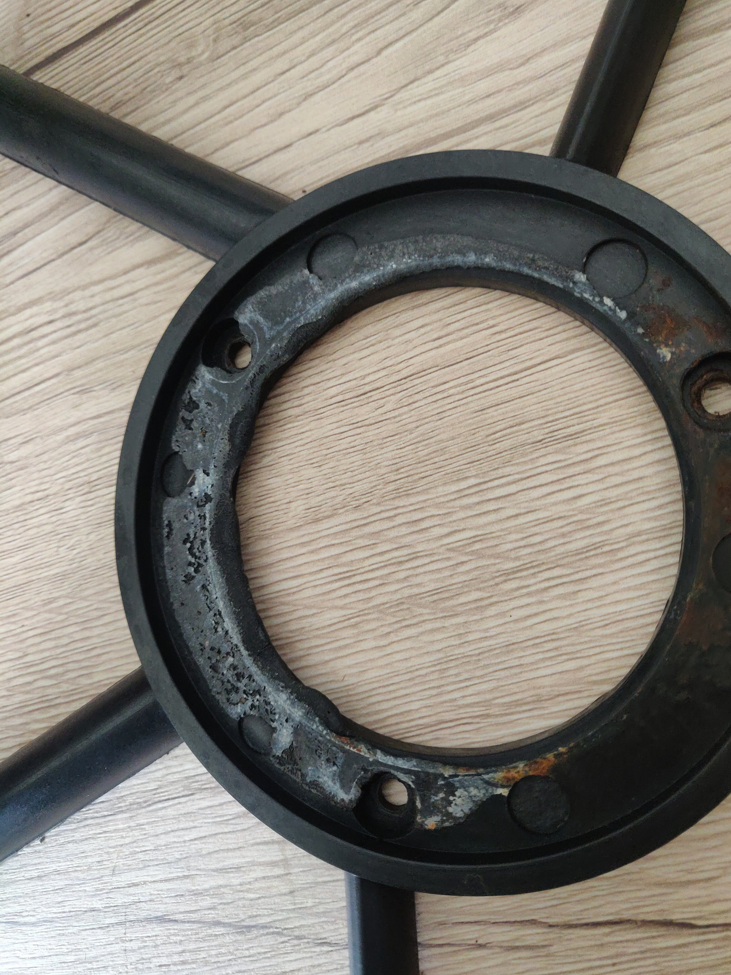

Das kam in meinem konkreten Fall nicht in Betracht. Der Lüfter hatte scheinbar mal einen ordentlichen Kurzschluss. Ich vermute durch Undichtigkeiten des Kühlers. Die Zarge ist sogar leicht angeschmort:
Da möchte ich mit meinem Lüfter keine Experimente mehr machen. Zumal auch einer der Stehbolzen des Lüfters abgerissen ist.
