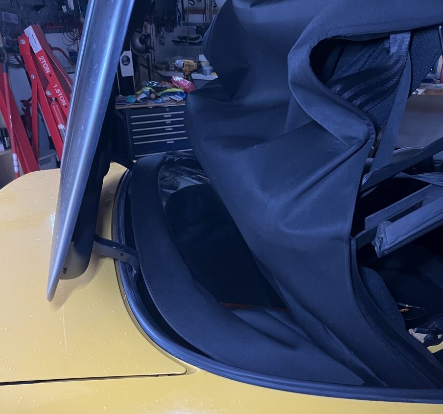

Ich taue mal dieses Thema hier auf, weil es sehr gut zu meinem Problem passt. Die ganzen anderen Themen mit Mikroschaltern, Steuergeräten und Potentiometern oder Hydraulik beschäftigen sich mit was ganz Anderem.
Wenn ich das Verdeck öffnen will, klappt der Deckel hinten schön weit bis Anschlag auf und der 5. Spriegel geht maximal an den Rest des Verdecks hoch und ran und dann klappt das ganze Verdeck bis zu dieser Stelle im Anhang runter. Dort liegt dann die äußere Kante des Verdecks auf den 2 Stangen des Deckels auf.

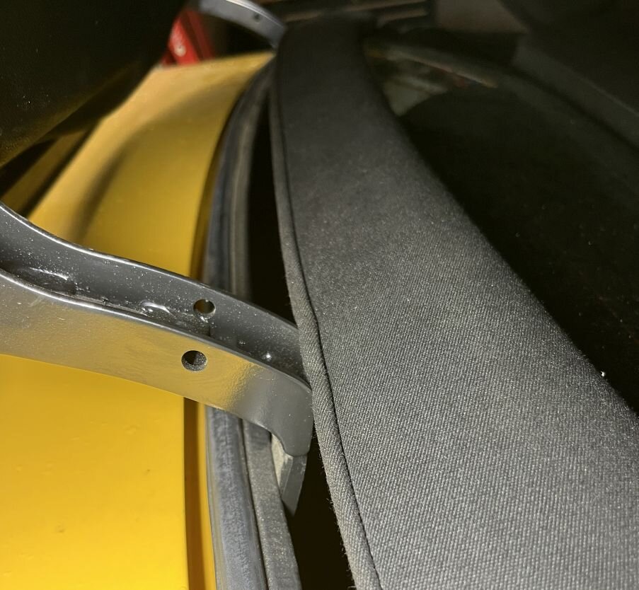

Es fehlt nicht viel. Vielleicht 2mm. Zwischen diesen Metall-Winkel-Stangen und der Karosserie sind 2 Gummipuffer. Die habe ich schon zur Seite gedreht, damit wirklich maximal Platz ist.
Wie kann das eigentlich passieren? Gibt es irgendeine Möglichkeit das nachzujustieren? Ich habe keine gefunden. Übrigens habe ich auch schon die manuelle Variante probiert. Also den Hebel zur Verdeckentriegelung ziehen, dann den Deckel nochmal etwas weiter nach hinten drücken und mit einer zweiten Person das Verdeck maximal gefaltet runter drücken. Keine Chance! Man kommt an dieser Kollisions-Stelle nicht vorbei nach unten.
Ja, weil das Paket nicht ganz zusammen gefaltet ist.
Keine Gute Idee. Das ist ein Versuch die Symptome zu kurieren, aber eben an der falschen Stelle
Richtig, mechanisch gibt es da nichts zur justieren.

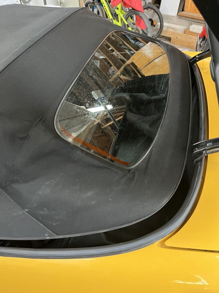

Und die Faltung des Tuches durch die Gummibänder sieht auch nicht so dolle aus, lässt sich aber anhand des Bildes nur begrenzt beurteilen. Wie gut sind die 8 Gummibänder im Dach noch? Aber so wie das aussieht erreicht der 5. Spriegel die obere Endposition nicht oder verlässt sie bei Öffnen des Hauptteils wieder.
Und was noch schlimmer ist, wenn ich das richtig sehe, ist dass die Heckscheibe unter den beiden Nasen hängt und nicht darüber. Das führt mit Pech zum Bruch der Scheibe!

@Flemming Du meinst, wenn das Paket ganz zusammengefaltet werden würde, dann würde der Rand vom 5. Spriegel nicht so weit nach hinten reichen?!
Dann muss ich nochmal ganz genau schauen was da das Zusammenfalten stört.
Bin ich mir recht sicher. Ist aber schon wieder ein paar Tage her dass ich an der Stelle einen Fehler hatte.
Ja und vor allem auf die Scheibe achten. Schau mal bei geschlossenem Dach nach hinten, unterer Rand der Scheibe. Oder nach ein Foto davon.

Am 22.9.2025 um 14:15, Rennsemmel hat gesagt:
Da passt schlicht die Programmierung nicht, der 5. muß weiter hoch, dann ist da Luft.

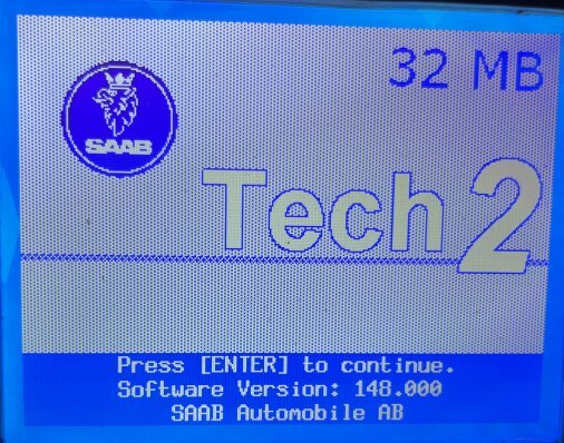

Vielen Dank für die ganzen Infos! Ich kann aber in meinem "China Clone" Tech2 kein TSAS auswählen. Version 148.000. Ich kann bei Diagnose nur bis 1998 9-3 zurück, älter nicht, kein 900 II und auch nur über DICE, wo dann natürlich keine Kommunikation aufgebaut werden kann. Da müsste also jemand ran, der ein originales Tech2 hat und sowas schon mal gemacht hat. Denn die 33 Schritte der Neuprogrammierung sehen auch nicht gerade easy aus.
Wie ich bereits am 22.09. schrieb hast du die falsche Softwareversion für deinen Saab.
Du brauchst die 43.000 oder 44.000. das hat nichts mit China oder Original zu tun.
In das Tech2 passen zwei Karten die du mit Shift-Taste und Pfeil rechts dann umschalten kannst.
Willst du mehr an deinem und allen älteren Saabs machen kann ich dir eine Karte mit 44.000 auf deutsch schreiben (40 EUR inkl. Versand).
Dann kannst du alle Saabs von ca. '88 bis 2010 auslesen.
