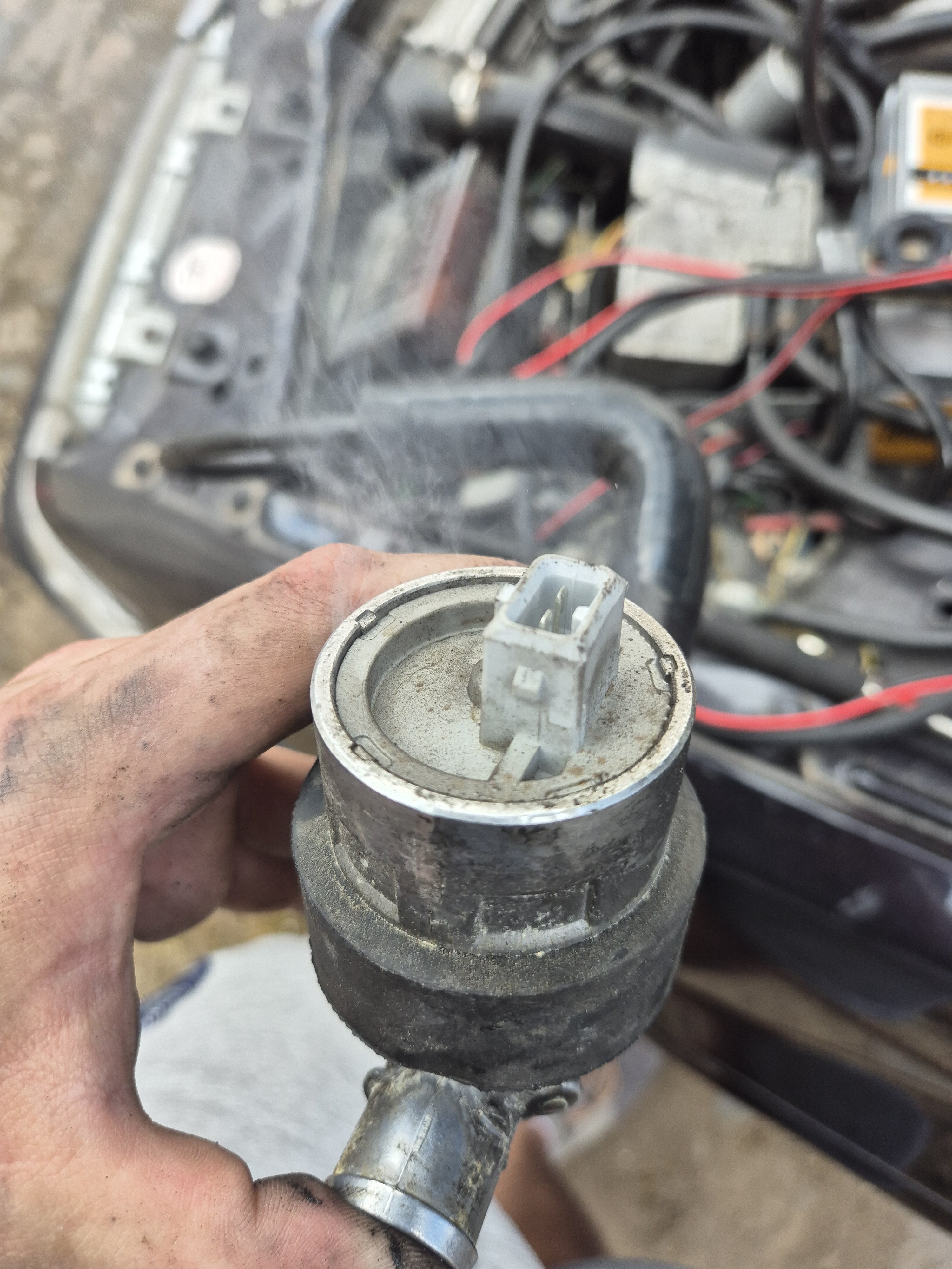

nach langem suchen, wo mein Anni undicht ist, habe ich endlich mit einem Smoke Tester herausgefunden, dass der Leerlaufregler durch das Gehäuse Falsch Luft ins Saugrohr lässt, hab mal ein Bild rein gemacht, vermutlich ist innen eine Dichtung, die über die Jahre hart geworden ist.
Soweit ich es sehen kann, ist das Gehäuse verpresst, sodass ich es nicht auf machen kann, ohne es kaputt zu machen, daher müsste ein neuer, dichter Leerlaufregler rein.

Bist du dir sicher, dass die Menge so groß ist, dass sie relavant wird?
Eine alternative Quelle kann ich dir leider nicht nennen - aber wenn du gebrauchte Teile vor dem Einbau mit Rauch testen kannst, ist es ja nur eine Frage des Preises, ob man es versucht und drauf ankommen lässt...
Das wäre aus meiner Sicht dabei die erste Frage. Viel eher hätte ich eigentlich das gern mal aus dem Drosselklappengehäuse rutschende Rohr hinter seinem Ausgang in Verdacht.
Das hätte er mit der Dampfmaschine sicher gesehen, wenn er gezielt nach einer Falschluftquelle gesucht hat, und es muss für diese Suche ja einen Grund geben und einen Fehler, der dem zugrundeliegt.
Der Test mit Rauchgenerator ist (gute Testbedingungen ohne Zugluft vorausgesetzt) wirklich sehr sensibel - vom Endrohr eingespeist hat er bei meinem 901 z.B. eine undichte Stelle am Turboknie entlarvt.
Wenn der Rauchgenerator also keine andere Stelle aufgezeigt hat, wird dies wohl doch die Quelle der Falschluft sein.
Ich bezweifle auch dass da eine ausreichende Menge durchgezogen wird um große Probleme beim
Motorraum zu machen...
Genauso ist es, ich suche schon länger nach der Quelle für die Falschluft und es kommt nirgendswo anders Rauch raus, nur bei der Verpressung vom Leerlaufsteller.
Wenn ich im Stadtverkehr fahre, also sehr wenig last und viel Leerlauf bekomme ich verschiedenste Fehlercodes zum Gemisch. Ich habe auch schon einiges anderes vorher probiert (Lambdasonde, Saugrohrdruck Sensor, benzindruckregler...), aber leider alles ohne Erfolg. Es sieht auf dem Bild auch nicht so aus, aber da kommt echt viel Rauch raus, so als wäre eine Leitung komplett abgezogen.
