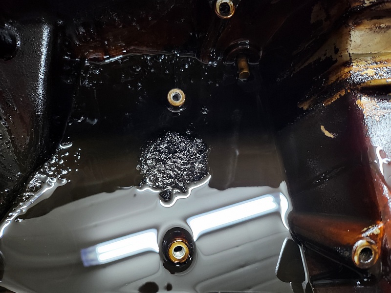

In der Wanne sah es unter dem Sieb so aus:
Denke außerdem, dass die Kiste (stand mal mehrere Jahre ohne Konservierung des Motors recht feucht) rostige Zylinderwände hat und schon mächtig an den Ringen vorbei in das Kurbelgehäuse bläst. Denn zum einen läuft der Block unter LPG im Leerlauf wie ein Sack Nüsse und erst ab ca. 1200 sauber rund (habe hier 3 weitere 9k ebenfalls mit Prins, weiß also, dass dies so keinesfalls normal ist), und zum anderen haut die Kiste sein Öl offenbar aus der KGE direkt vor dem Lader in den Ansaug.

... rostige Zylinderwände hat und schon mächtig an den Ringen vorbei in das Kurbelgehäuse bläst. Denn zum einen läuft der Block unter LPG im Leerlauf wie ein Sack Nüsse und erst ab ca. 1200 sauber rund (habe hier 3 weitere 9k ebenfalls mit Prins, weiß also, dass dies so keinesfalls normal ist), und zum anderen haut die Kiste sein Öl offenbar aus der KGE direkt vor dem Lader in den Ansaug.
Willste dann vielleicht nicht doch mit einer Druckverlustprüfung anfangen um die Problematik Kolbenringe/Laufbuchsen zu betrachten? Und sicher ist auch, dass das Öl schon vom Lader angesaugt und nicht erst durch diesen eingebracht wird?

Müßte ich bei Gelegenheit nochmal machen. Bin mir aber recht sicher, was ich da zu sehen bekomme.
Ja, absolut. Der Öleintrittspunkt ist wunderbar im Ansaugrohr vor dem Lader zusehen. Und zwar genau dort, wo die KGE rein kommt.
