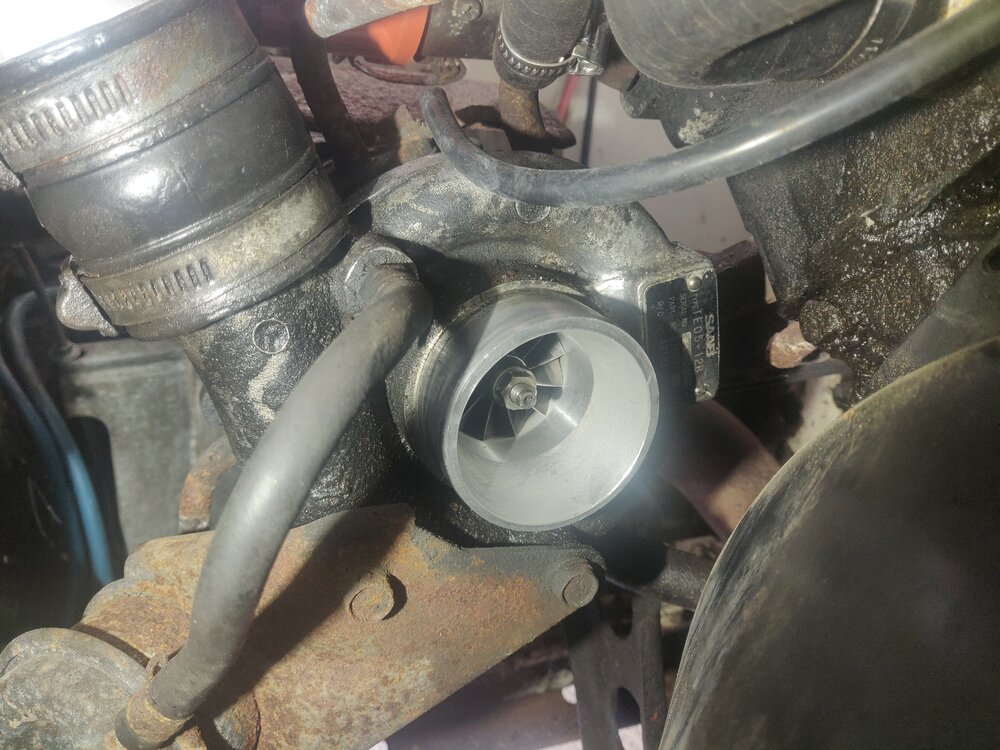

So, gerade mal große Teile der Schläuche am Lader entfernt gehabt:
Erfreulich war, dass die Laderwelle weder axial noch radial Spiel hat. Er sah auch sehr sauber aus.
Das Schubumluftventil habe ich auch geprüft: Unterdruckschlauch dran und solange gesaugt bis das Ventil aufgeht. Es blieb auch auf solange der Unterdruck da war:

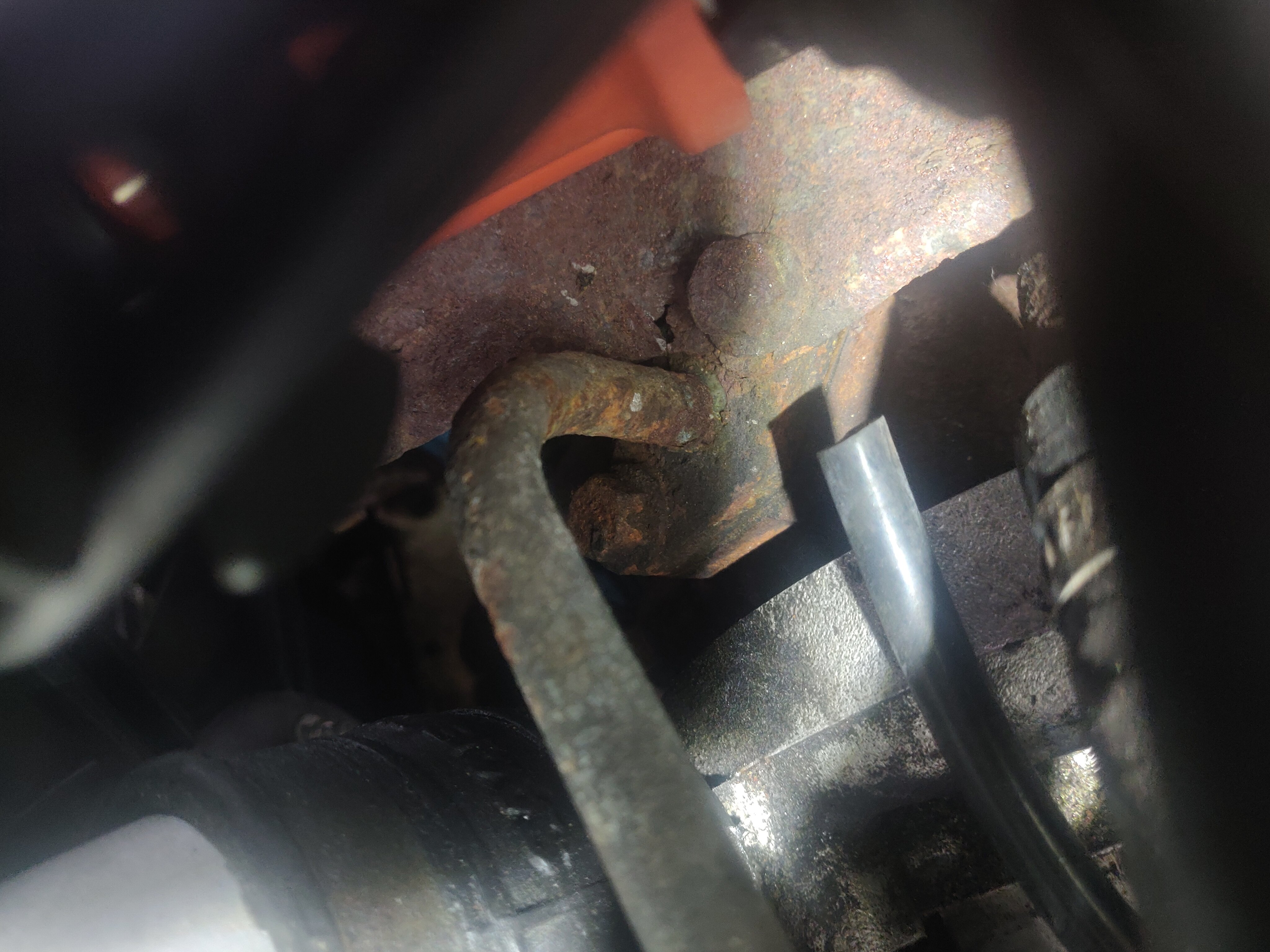

Was nicht so gut war, war der Zustand der Öl-Zulauflleitung zum Turbolader sowie das Hitzeschutzblech:
Wie schon in meinem Projektthread angedeutet, sind die beiden Schrauben sowie das Hitzeschutzblech stark verrostet.
Ebenso habe ich nach dem anderen Ende der Leitung gesucht und das Ende auch gefunden. Ich habe zwar kein Bild, aber die Schraube zu lösen und wieder bei einer neuen Leitung dort wieder reinzufriemeln wird echt unschön. Gerade die Kühlschläuche zur Wasserpumpe und von dem dünnen Metallrohr liegen genau über der Schraube.

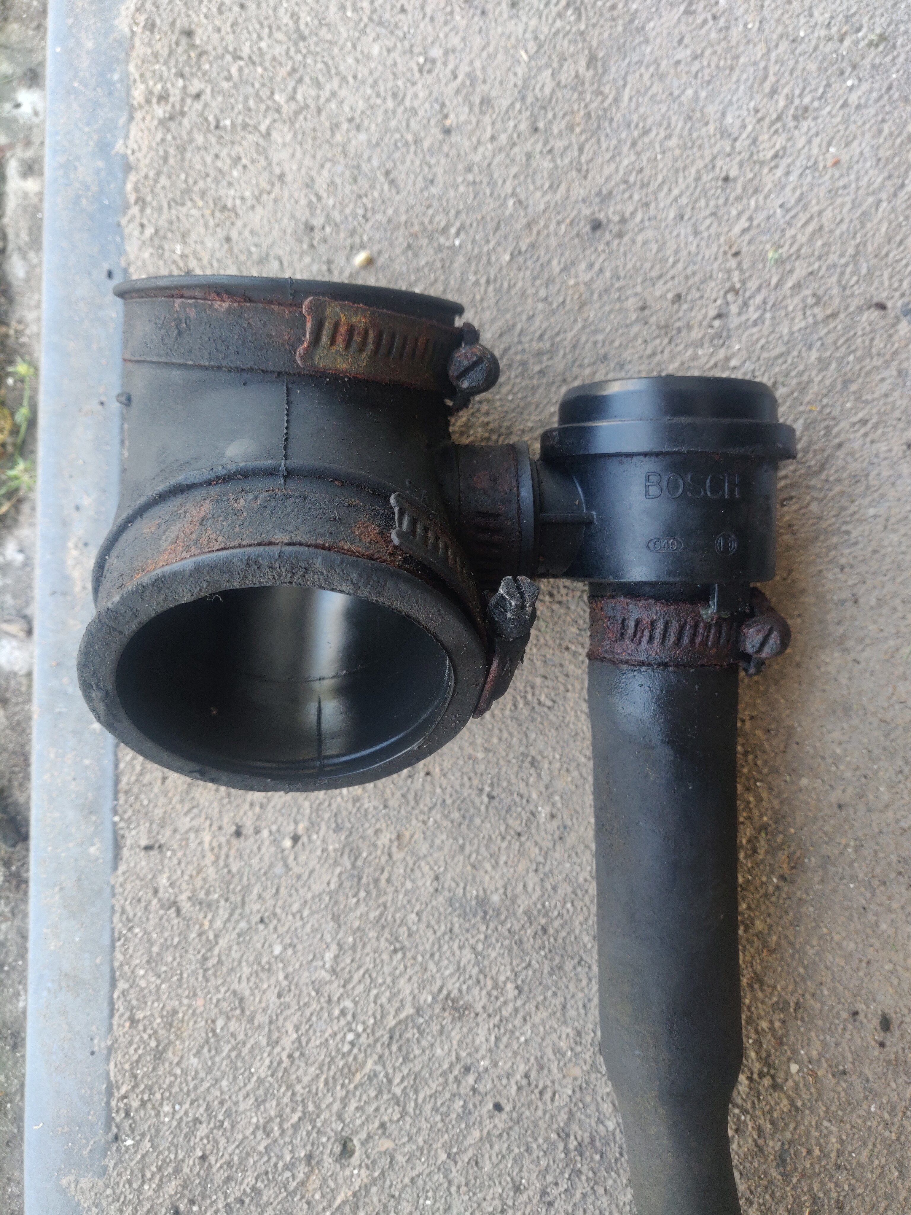

Da eben eine von den großen Schlauchschellen direkt am Turbo auch nicht mehr wollte, da stark verrostet, werde ich wahrscheinlich das kurze Schlauchstück am Turbo sowie den Schlauch zwischen Schubumluftventil und Drosselklappe samt Schellen tauschen (siehe Bild, gegen Do88 dann versteht sich). Dazu dann am besten das Edelstahl-Hitzeschutzblech von Abbott Saab sowie die Leitung. Da graut es mir am meisten vor.
Kein grösseres Problem, mit 3/8"-Steckschlüssel mit Verlängerung plus 19er Nuss klappt das.
