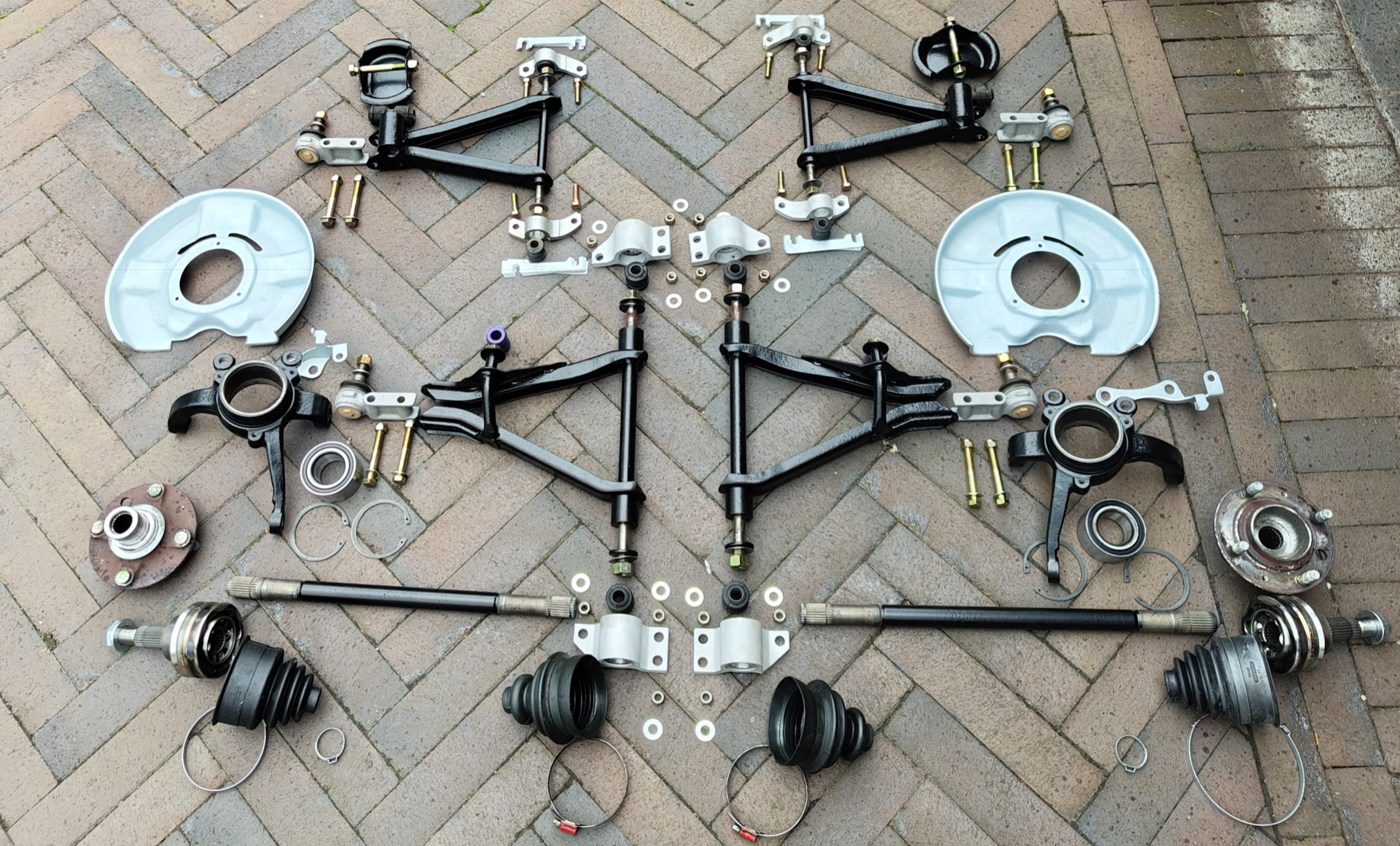

Ich habe bei meinem 99 Turbo die Vorderachse komplett überarbeitet und neue Gummilager (original SAAB / BOGE) verbaut.

Hier die Achse in allen Einzelteilen:
[ATTACH type=full" alt="1723405887887.png]275716[/ATTACH]
Das sieht auf jeden Fall super aus! :top: :top:
..gehört aber nicht zu einem 79er Saab 99 Turbo
Sehr aufmerksam, ich habe in der Tat die Achsschenkel der 83+ Baujahre verbaut, nachdem ich blass geworden bin, wie schwer es ist gute Radlager für die alten Achsschenkel zu bekommen. Ferner reizte mich die deutliche Gewichtsreduzierung und der einfachere Aufbau der moderneren Konstruktion.
Eine meiner Meinung nach stil-konforme Tuningmaßnahme. Die Altteile sind sandgestrahlt im Ersatzteillager archiviert.
Ja, ich persönlich finde das es ein sinnvolles Upgrade ist. :top:
...und ich persönlich kann da gar kein Upgrade erkennen.
Die Bremse ist gleich, bis auf die Radnabenadaption, Radlager ist in der alten Version Dickwandiger und erwiesenermaßen deutlich haltbarer....und die Radnaben ab 81 neigen zum Verschleiß im Lagersitz, was zu lästigen Vibrationen führt, Ersatz kaum zu beschaffen. Die alten Naben kennen dieses Problem konsdtruktionsbedingt nicht. Also eher Downgrade.
Da das Zeug gerade verfügbar war sehe ich da nur den Weg des geringsten Widerstandes. ...aber jeder wie er meint.
