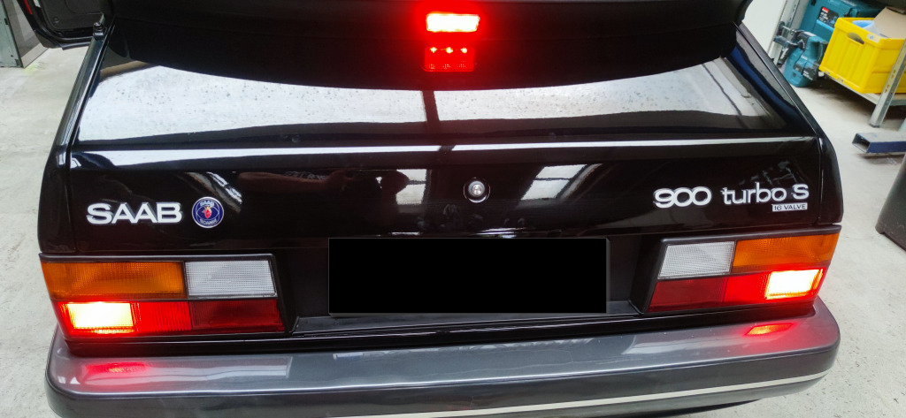

Möchte eine (originale) 3. Bremsleuchte in nem MONTIERTEN Heckspoiler bei einem 900 i Cabrio (1993) einbauen. Wie bekomme ich die 2 Kabel am besten unter dem Heckspoiler (der hat ja ne kleine Führung für die Kabel) verlegt, ohne ihn zu demontieren. Die Kabel müssen ja an der Unterseite der Kofferraumklappe auftauchen
Meiner Erinnerung nach wandert das Kabel direkt daneben durch die Heckklappe, und läuft dann unterhalb des Blechdeckels nach links.
Die Nachrüstung der 3. Bremsleuchte ohne Demontage des Spoilers ist nicht möglich...aber rasch erledigt.

Es muss nur die Vorderkante zusätzlich verklebt werden (3M-Karosserieband)
ansonsten ist der Spolier verschraubt , die Position ist dadurch bestimmt und die Schrauben ( TX25) sind leicht zugänglich.

… meiner Erinnerung nach, ist schon rund 11 Jahre her, kann man das auch ohne Demontage des gesamten Spoilers erledigen. Hab mich damals (noch) nicht getraut und hatte kein Wissen und Angst etwas kaputt zu machen.
Ich habe definitiv nur die beiden Schrauben gelöst und das Kabel auf der linken Seite nach hinten (also Richtung Vorderwagen) geführt. Dabei habe ich den Spoiler aber etwas nach oben gedrückt, um das Kabel zu führen. Hatte mich damals noch gewundert, dass bzw. wie der Spoiler auf der gesamten Vorderseite fixiert ist.
Die Kabel habe ich dann entlang des linken Scharniers nach innen und dann hintet dem linken Kofferraumteppich, oberhalb, im Bereich des Antennensockels, zum Rücklicht geführt. So meine Erinnerung.

Heckspoiler abzunehmen war tatsächlich kein Problem. Hat alles wunderbar geklappt, 3. Bremsleuchte ist montiert und tut sogar was sie soll... :top:

Nur um es komplett zu Dokumentieren: Die Kabel zum Anschluss der Bremsleuchte liegen auf dem Linken hinteren Radkasten festgeklebt. Also unnötig zur Leuchte zu gehen. Einbau in Spoiler ohne Deckel problemlos möglich mit dem Spoiler auf dem Platz. Das Loch in der Heckklappe ist ohne Probleme zu erreichen.

Cabrio: sind die (dritten) Bremsleuchten des kleineren Vor-Facelift-Kragens (-MY91) und des späteren, größeren (MY92-94) identisch? Also kann man die schwarze Blindkappe mit einer Bremsleuchte gegentauschen?

Ja, sind identisch.
Muss halt nur im Spoiler vorgesehen sein. Zumindest von den kleinen bis MY 91 gibt es nämlich Varianten mit und ohne.
