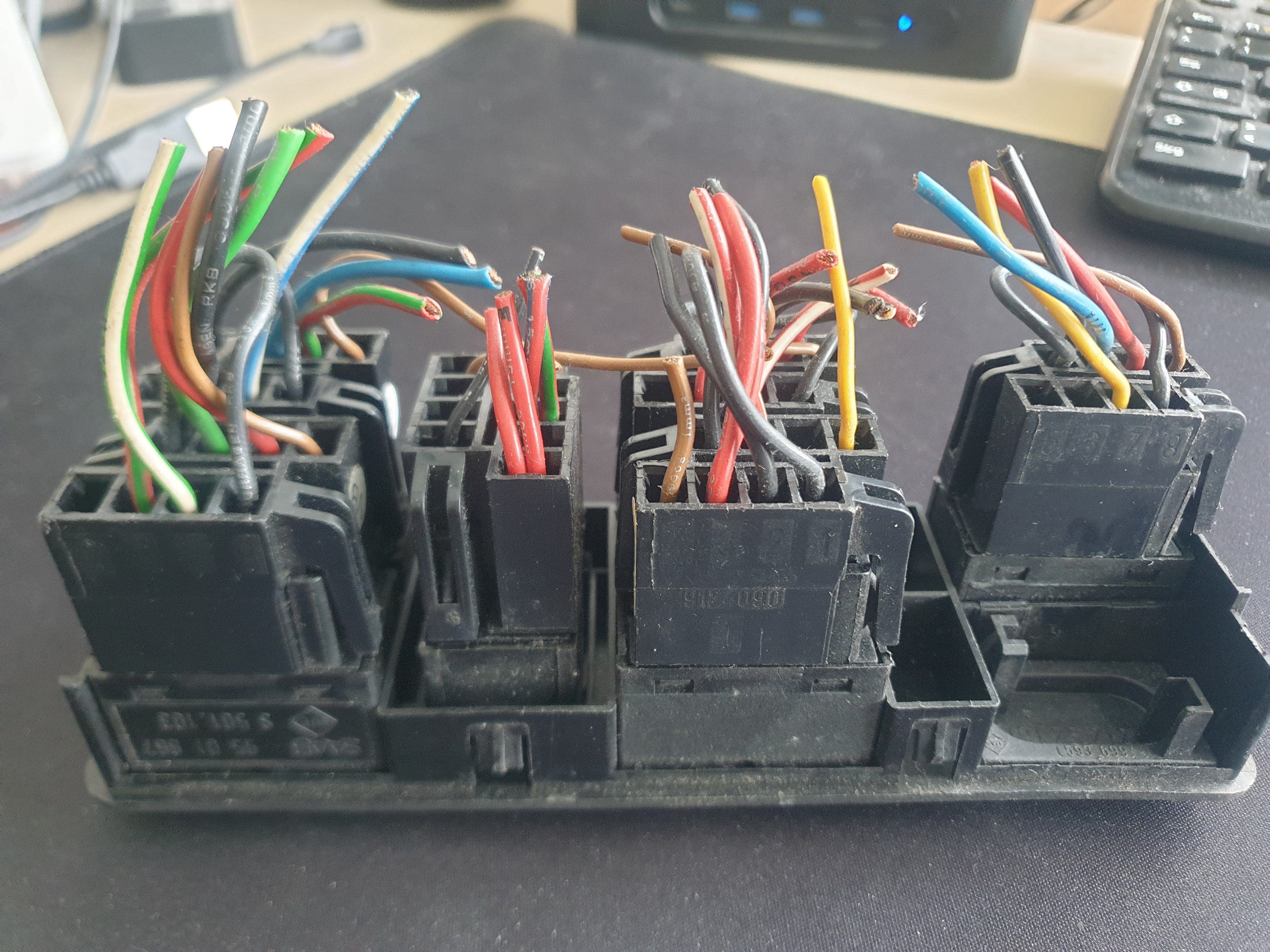

Sieht die Tastereinheit bei Dir von unten so aus. Natürlich mit heilen Kabeln :biggrin:
Nein, ich fahre ein Coupe, da sind dann nur 2 Taster, die einzelnen Stecker sehen aber aus wie meine beiden
Dann suche Dir entweder a) einen intakten Taster, oder demontiere ihn b) und reinige die Kontakte.
Wobei ich mit b) beginnen würde.
Ob da nun 2 oder 4 Taster sind, ist egal. Alle Taster sind baugleich, also untereinander austauschbar. Damit kannst Du diese Einheit brauchen. Wenn Du sie haben willst, melde Dich via PN bei mir, dann regeln wir das hinter den Kulissen.

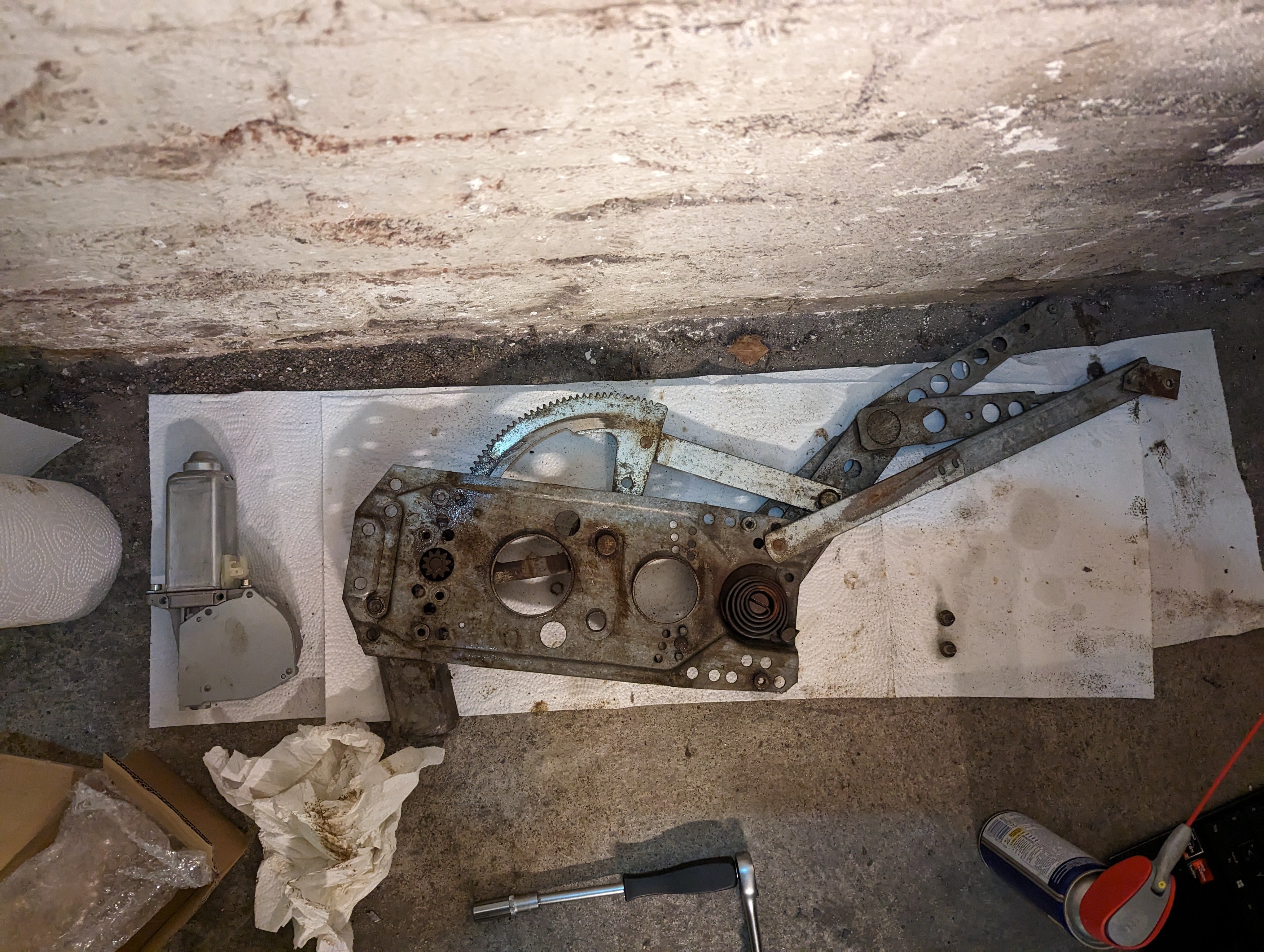

So, vielen Dank an das Forum, habe den Schalter geöffnet, gereinigt, Kontakte angeschliffen und schon funzt alles wieder so, wie es soll bzw. wie vorher. Scheibe auf der Fahrerseite ist nach wie vor deutlich langsamer als die auf der Beifahrerseite. Gibt es zu dem Vorgang "gangbar machen" aus dem Post #3 irgendwelche Anleitungen bzw. ist das eine Sache, die man tatsächlich regelmäßig durchführen sollte?
Gangbar machen ist doch eigentlich selbst erklärend in Verbindung mit dem Link in #3.
Gestänge ausbauen, gucken ob die Zähne noch in Ordnung sind. Gestänge reinigen (Kaltreiniger, Bremsenreiniger,...), gerne auch mal in Kriechöl einlegen. Von Hand mechanisch bewegen und immer wieder nachölen bis der Dreck und Rost aus den Gelenken raus ist. Dann alles mit geeignetem Schmierfett behandeln und wieder einbauen.
Wenn es irgendwann dann wieder in Richtung "läuft langsam" geht, muß man das halt mal wiederholen.
Faustregel: Die Mimik hat eine Spiralfeder zur Unterstützung; in ausgebautem Zustand und ohne Motor muß das Gestänge so leichtgängig sein, daß es beim Zusammendrücken allein durch die Kraft der Feder wieder hochkommt.
Erik und Helmut haben es prima beschrieben... hier ergänzend ein Foto von der letzten Session zum gangbar machen inkl. Motortausch... bei mir ging die Fahrerseite übrigens auch stets etwas schwerer (ist ja auch x-fach mehr benutzt worden), mit dem neuen Motor ist das erheblich besser geworden.

Wie bereits mehrfach geschrieben:
Wichtig ist dabei die Kontrolle des Zahnkranzes, sonst hält der schöne neue Motor aus China-Land nicht sehr lange.
Falls besagter Zahnkranz "zahnlos" sein sollte, gibt es dazu einen Reparatursatz.
