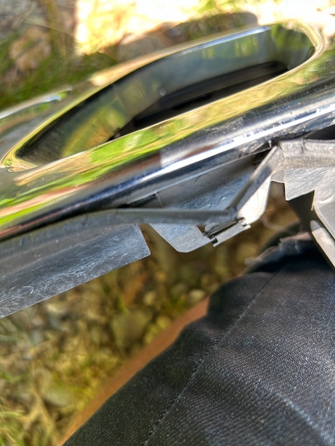

Moin,
der Titel sagt es schon. Die Hälfte der Gummilippe die unten am Kühlergrill angebracht ist und auf dem Stoßfänger aufliegt, ist zur Hälfte abgefallen weil Porös.
Bekommt man diese Gummilippe einzeln oder muss man da einen ganzen Kühlergrill kaufen?

Ich habe jetzt ein Gummiprofil gefunden was passen könnte. Beim anlegen des Musterprofils fiel mir auf, dass man das verchromte Teil vom dahinter liegenden Kunststoff trennen muss, sonst wird man das Gummi nicht einsetzen können. Da schon einige Verbindungsstücke und "Nasen" vom Chrom-Grill abgebrochen sind (Ich war das nicht), fürchte ich um die Stabilität. Gibt es irgendwo ein Beispiel wie man die beiden Teile möglichst schonend auseinander bekommt?

Kommando zurück - ein auseinandernehmen bringt nix. Die "Unterbrechung" der Führung ist fest Chromgrill. Da muss ich mit dem Messer nachhelfen und an den stellen das Gummi zuschneiden.
Einfach die Gummilippe alt mit dem Cutter abschneiden. Dann neues Profil aufkleben.
