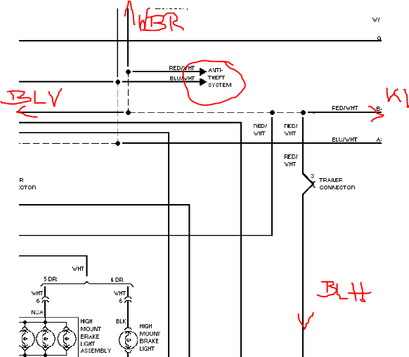

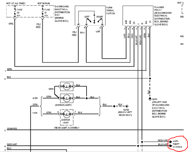

Die Alarmanlage hat extra Ausgänge zu den Blinkern mit eigener Spannungsversorgung, quasi paralell zum Blinkrelais geschaltet.
In den meisten Fällen sind schlechte Lötstellen im Blinkrelais die Ursache für den Ausfall. Bei mir war es auch so das rechts nicht blinkte bis ich den Warnblinker einmal ein- und ausgeschaltet habe.
Da du aber zuletzt am Kombiinstrument dran warst ist jetzt eventuell die Verbindung vom Blinkhebel zum Relais unterbrochen.

Wenn auch die äußeren Blinkleuchten nicht funktionieren, muss nach schnellem Durschschauen des Plans die Unterbrechung irgendwo zwischen der Abzweigung zur VSS (da diese die rechten Blinker ja betätigt) und der Plusversorgung liegen, also von Sicherung 12 bzw. 22 über Blinkerschalter und Blinkrelais bis zu dem Abzweig.
