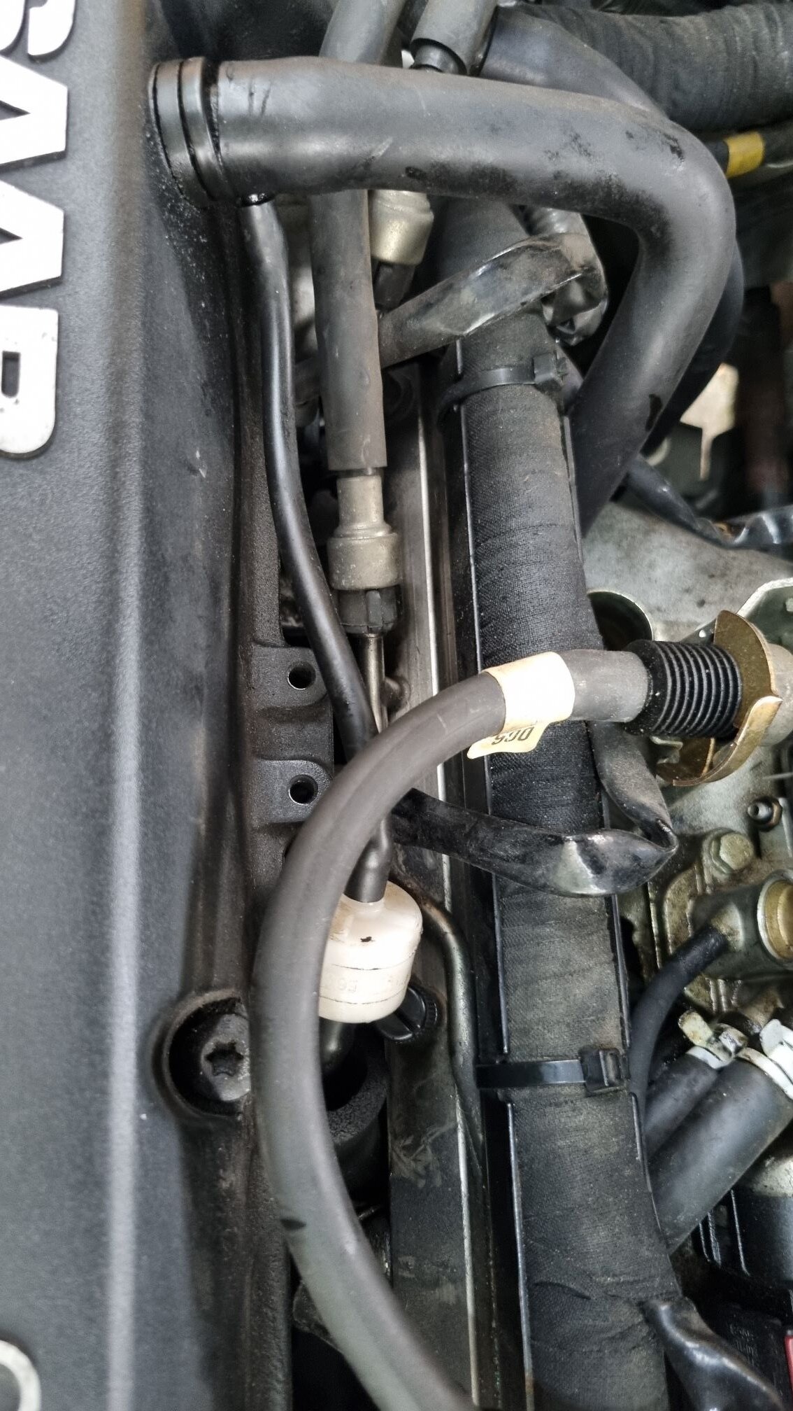

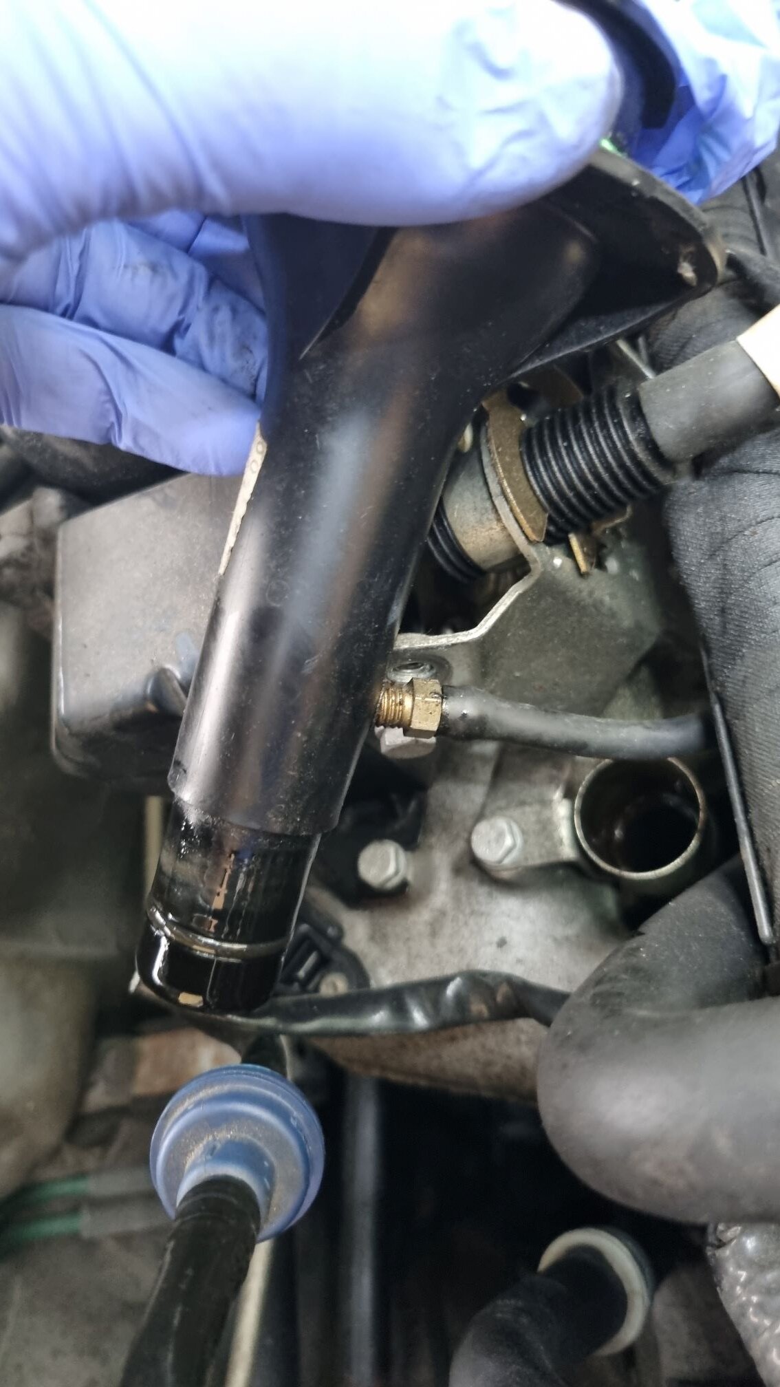

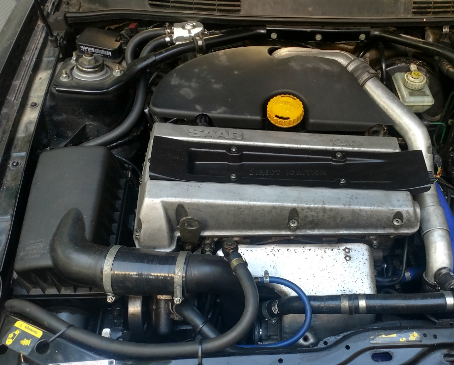

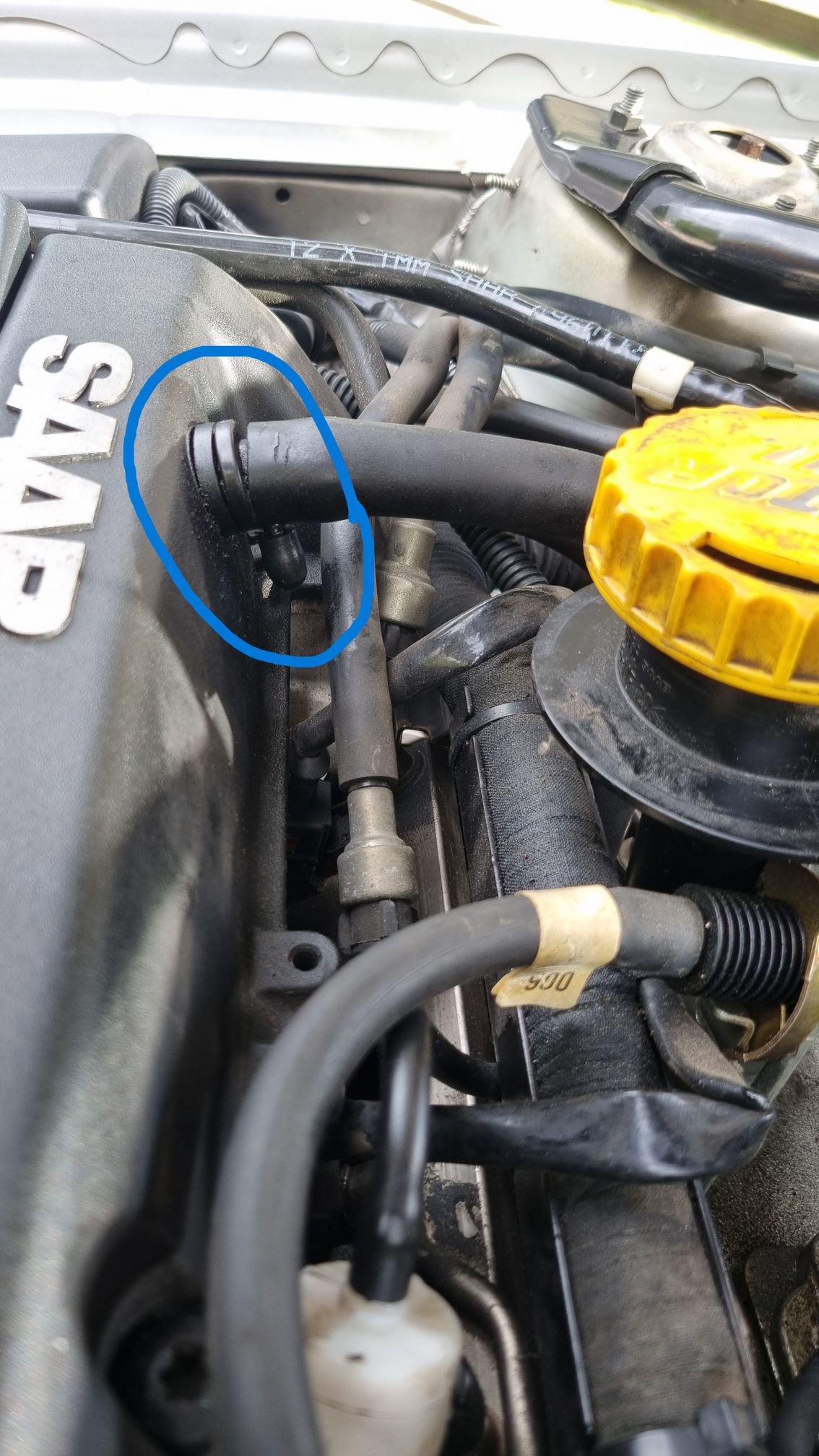

bei meinem gerade gekauften Saab 9-3I mit B205E-Motor wollte ich die Funktion der KGE überprüfen. Latex-Handschuh auf den Ölstutzen - hat sich leider schön aufgeblasen asdf Dann hab ich mir die Schlauchführung der KGE angeschaut, um nach Leckagen zu schauen.
Vorgefunden hab ich das:
Und das:
Irgendein Spezialist hat einen Bypass vom Öleinfullstutzen zur Drosselklappe gelegt. Das kann doch niemals richtig sein? So würden ja ölhaltige Gase an der Ölfalle vorbei zur Drosselklappe geleitet werden und die Kiste müsste massig Öl verbrennen :eek:

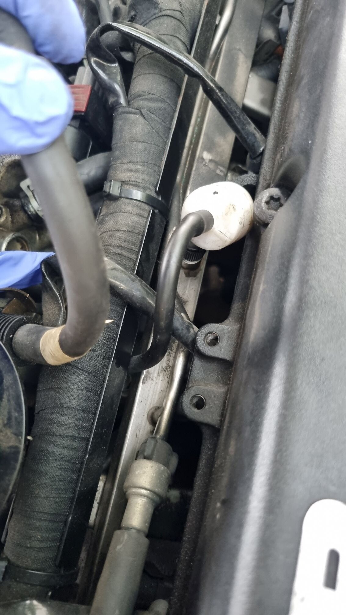

Umgebaut habe ich das jetzt so ...
Den Anschluss am Öleinfullstutzen habe ich verschlossen. Das Rückschlagventil zur Drosselklappe habe ich getauscht und siehe da - funktioniert wieder :biggrin:
Ist die Schlauchführung jetzt so richtig? Hat jemand die alte Version der KGE und kann das bestätigen?

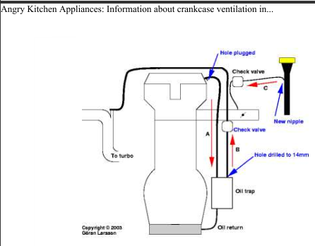

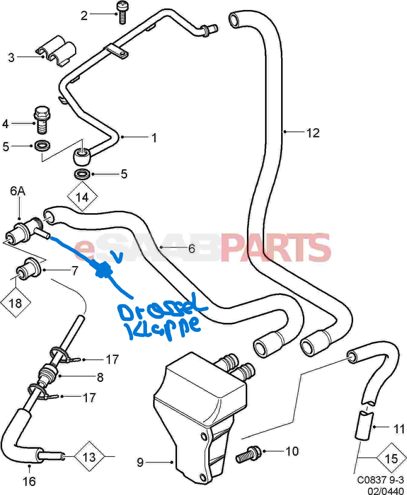

Ich kann den Verlauf der Schläuche auf deinen ersten Bildern zwar nicht richtig verfolgen und zuordnen - aber eine Version mit Anschlüssen am Ölstutzen gab es wirklich.
(Die Seite, aus der das Bild stammt, ist leider nicht mehr online.)
So wie in deinem Bild war der Zustand bei Kauf. Sieht aber irgendwie verbastelt aus und nicht nach Serie. Ich habe es jetzt so umgebaut wie in dem angefügten Bild: Unterdruckschlauch mit (V)entil an den kleinen Nippel bei (6a) und von dort zum Anschluss an die Drosselklappe. (6a) steckt im Ventildeckel. (12) und (1) gehen zum Einlass des Turbos.

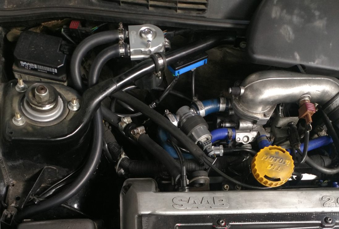

Ich habe das bei meinem B204 so gelöst:
Die verwendete Ölfalle hat einen Meßstab verbaut, um den Flüssigkeitsstand prüfen zu können. Wenn ich den Kleinen ran nehme, sammelt sich da drin einiges an. Ich leere die immer anläßlich des Motorölwechsels (max. 10TKM). Ein Mal hatte ich gut 300ml Schmodder drin, den ich nicht im Ansaugtrakt haben wollte!
Fazit: Der Schauch zur Cobra bleibt trocken. Ansaugbrücke und DroKla bleiben sauber.
PS: Die Alu-Rückschlagventile, wie auf dem ersten Foto noch zu sehen, sind ein Haufen ScheiX.
PPS: Je nach Lader und Drehzahl entsteht in der Entlüftungsleitung ein Unterdruck, der dazu führen kann, daß Öl regelrecht über den Ventilkammerdeckel angesaugt wird. Da sollte man Vorkehrungen treffen.

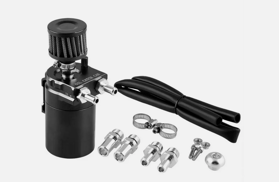

Was für eine Catch-Can ist das?
Doch, ist leider genau so gewollt - politisch.
Ich hab mir jetzt das PCV-6 bestellt. Deine Lösung ist echt top :top:.
So eine:
Da gibt es endlos günstige Angebote in den Buchten (Oil Catch 0.5L).
Natürlich bringen diese Teile jede Menge "Mehr-PS" 🤣
Bei dieser Variante kann man den Pegel schnell prüfen, und sie ist leicht zu leeren und zu reinigen.
