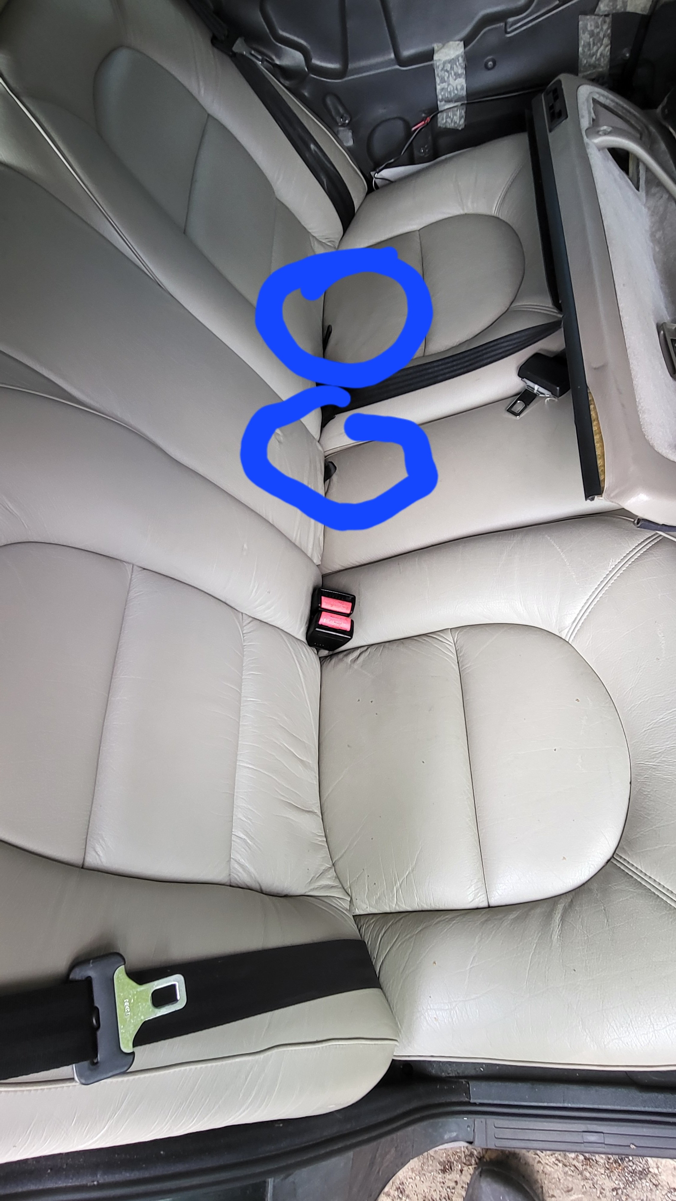

Nachdem ich in die Tiefe eingetaucht bin, in alle Richtungen und Ecken gefummelt habe und mir 2 Fingernägel abgebrochen habe :mad:, habe ich tatsächlich eine kurze Schlaufe gefunden. Bei der kurzen Lehne hab ich noch nichts gefunden, aber ich denke, für 1 Rad sollte es genügen.
Schöne Grüße
Bei der kurzen Lehne hab ich noch nichts gefunden ...
Wie gesagt, ca. auf halber Breite von Sitz- bzw. Lehnenteil, wiederum zwischen beiden.
Mit etwas fühlen zu finden...
...aber so evtl einfacher
Besten Dank an euch,
jetzt hab ich auch die Schlaufe für die kleine Lehne gefunden (diesmal ohne gebrochene Nägel).

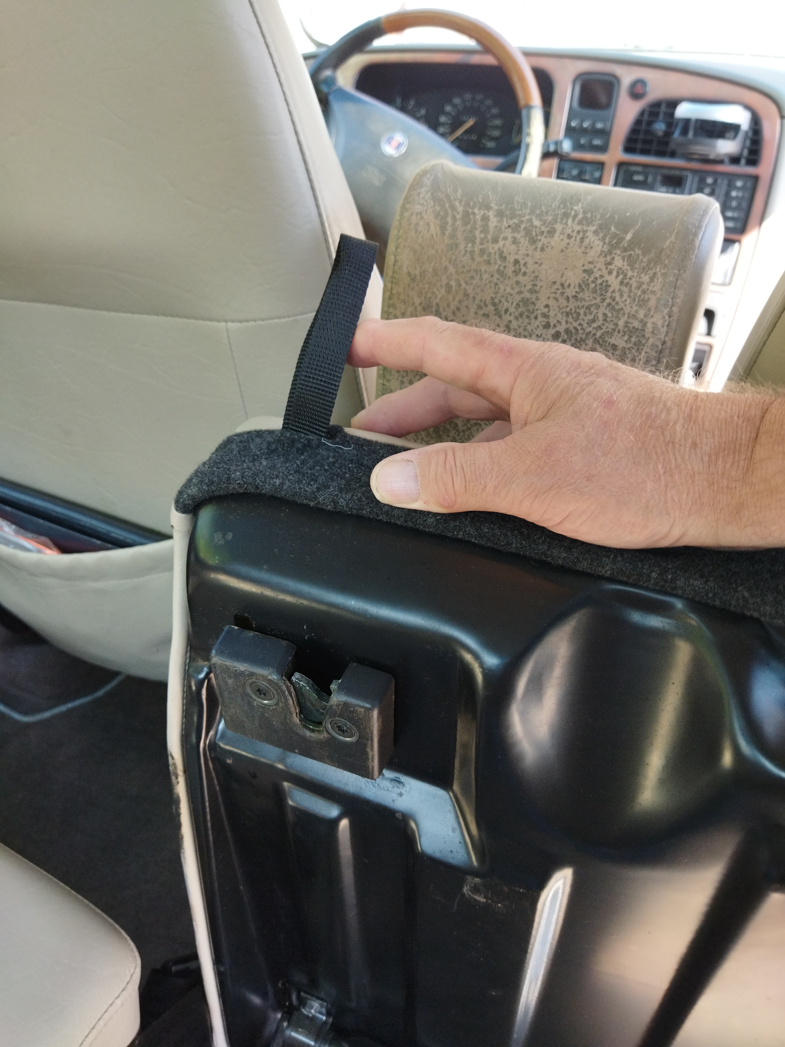

Danach musst du suchen, bzw. so sieht die Verriegelung aus.
Vielen Dank, ich hab ihn gefunden!
