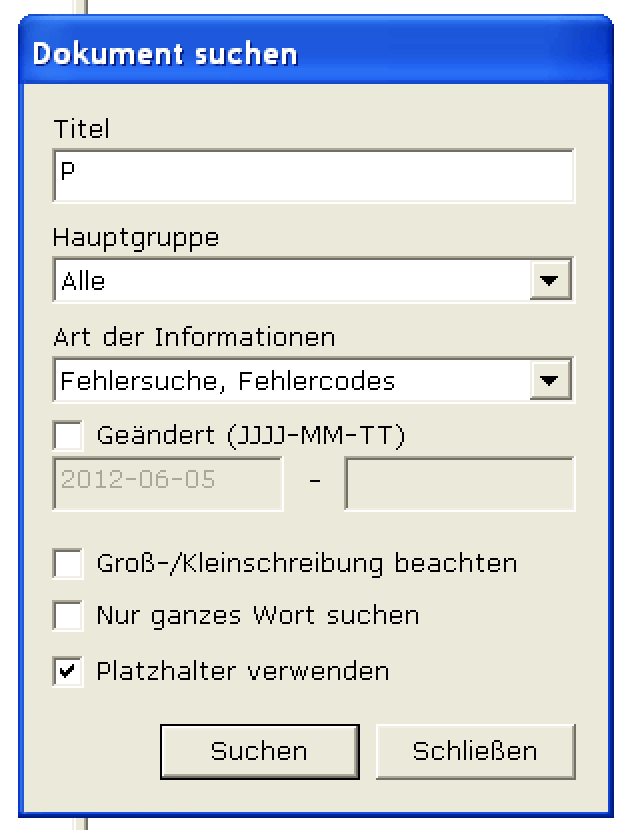

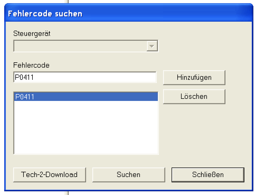

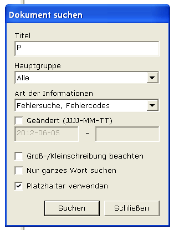

P0411 findet sich im 900er MJ 1998
Fehlercode P0411 eingeben und [Hinzufügen].
In der Liste markieren und [suchen]
