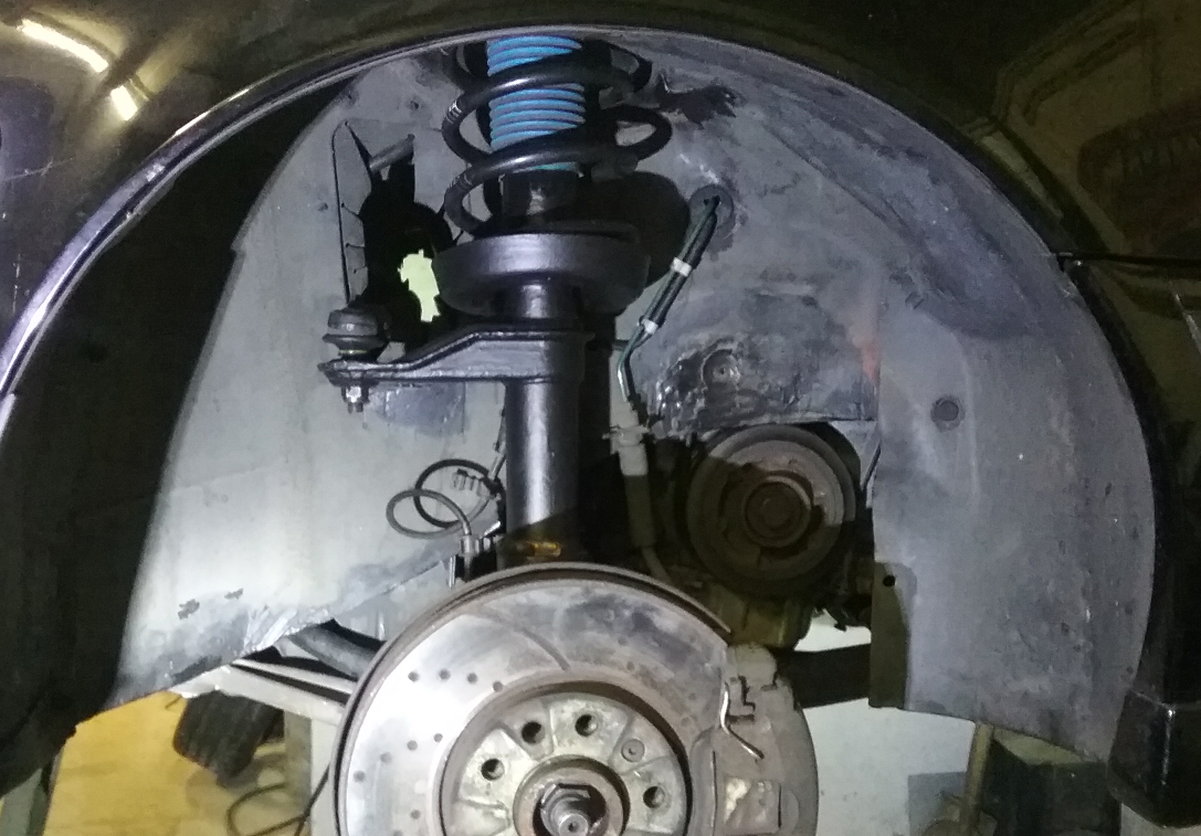

1726139852294.thumb.png.5a0072b030ef2b0795ef7b6fa0714b35.png1726139923537.thumb.png.8138cfba4687e597f3245991f5fe819e.png

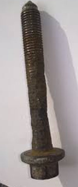

Ich vermute eher, dass die Schraube gebrochen ist - wäre nicht die erste, die so ähnlich aussieht:
Das Ausdrehen des abgerissenen Schraubenrestes dürfte aber auch nicht ganz lustig sein, ohne den Hilfsrahmen (komplett) abzunehmen.
