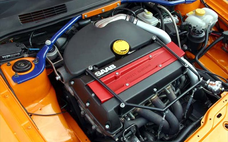

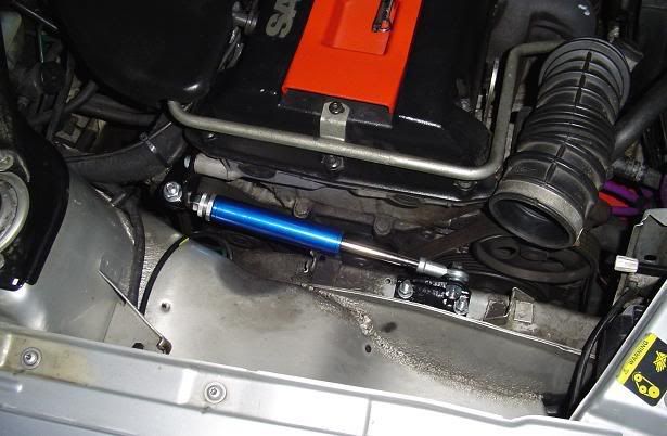

funktionierte aber erst richtig mit allen 5 Teilen, die Konsole zur Karosse muß stark modifiziert und angeschweißt werden.
Ich hatte es im 2 Anlauf dann zunächst nur am Radhaus und am Blech Tempomat geheftet, im Zuge einer Zylinderkopfrevision dann doch eine Verbindung zur Domstebe hergestellt.
Der Motor sitzt um Welten fester, bedeutet aber auch, er ist im Fahrzeug erheblich präsenter, muß man mögen, für mich ist es bei den Vorteilen OK.
Ich denke aber der 2Liter hat eine andere Leistungsentfaltung und kommt auch gut ohne aus.
Zumal ich habe immer noch den Verdacht hege, daß der Umbau das rechte Lager überstrapaziert.
Das werde ich beobachten.
