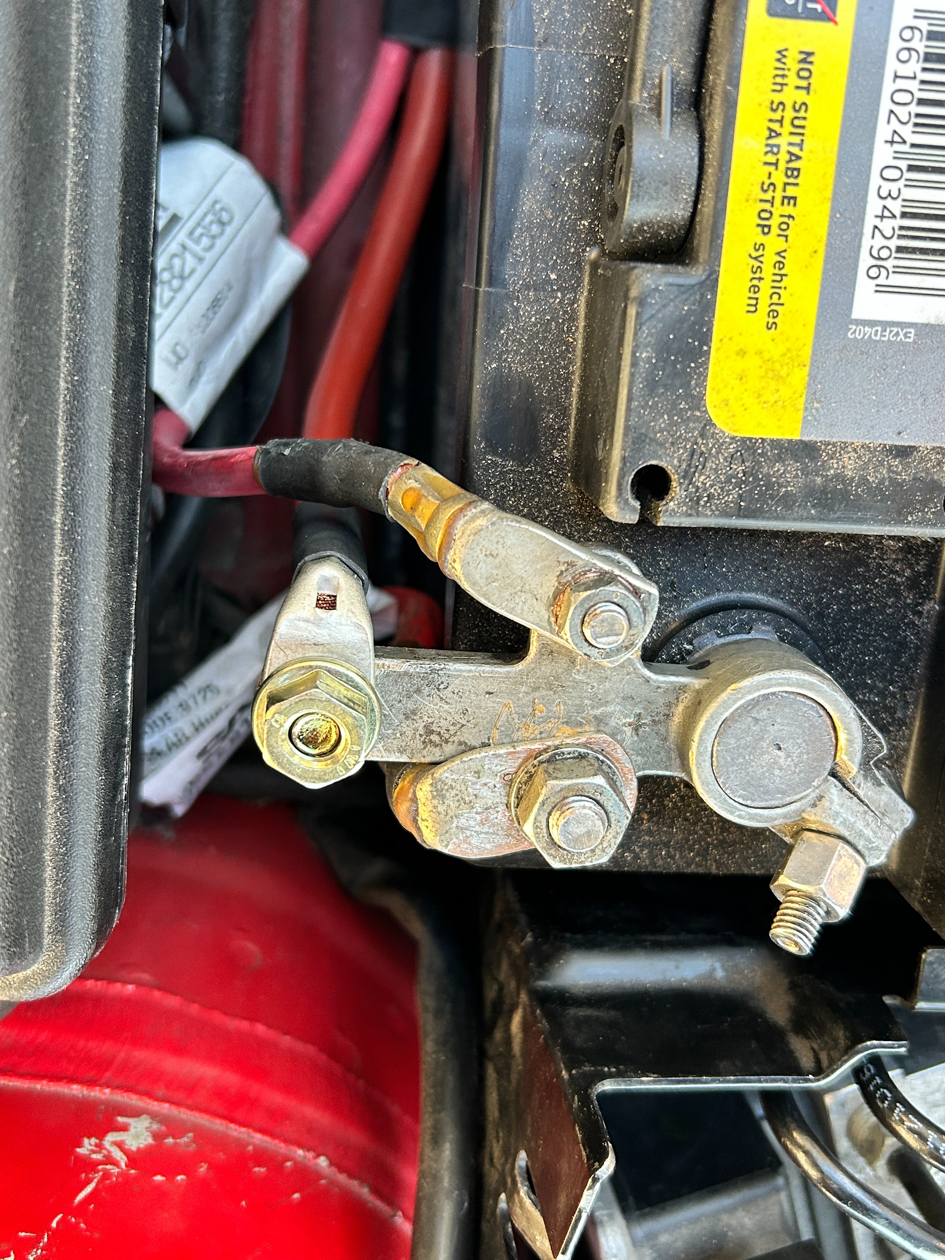

Dann haben wir uns mal das dicke, rote Kabel genau angeschaut: es schien O.K. zu sein.

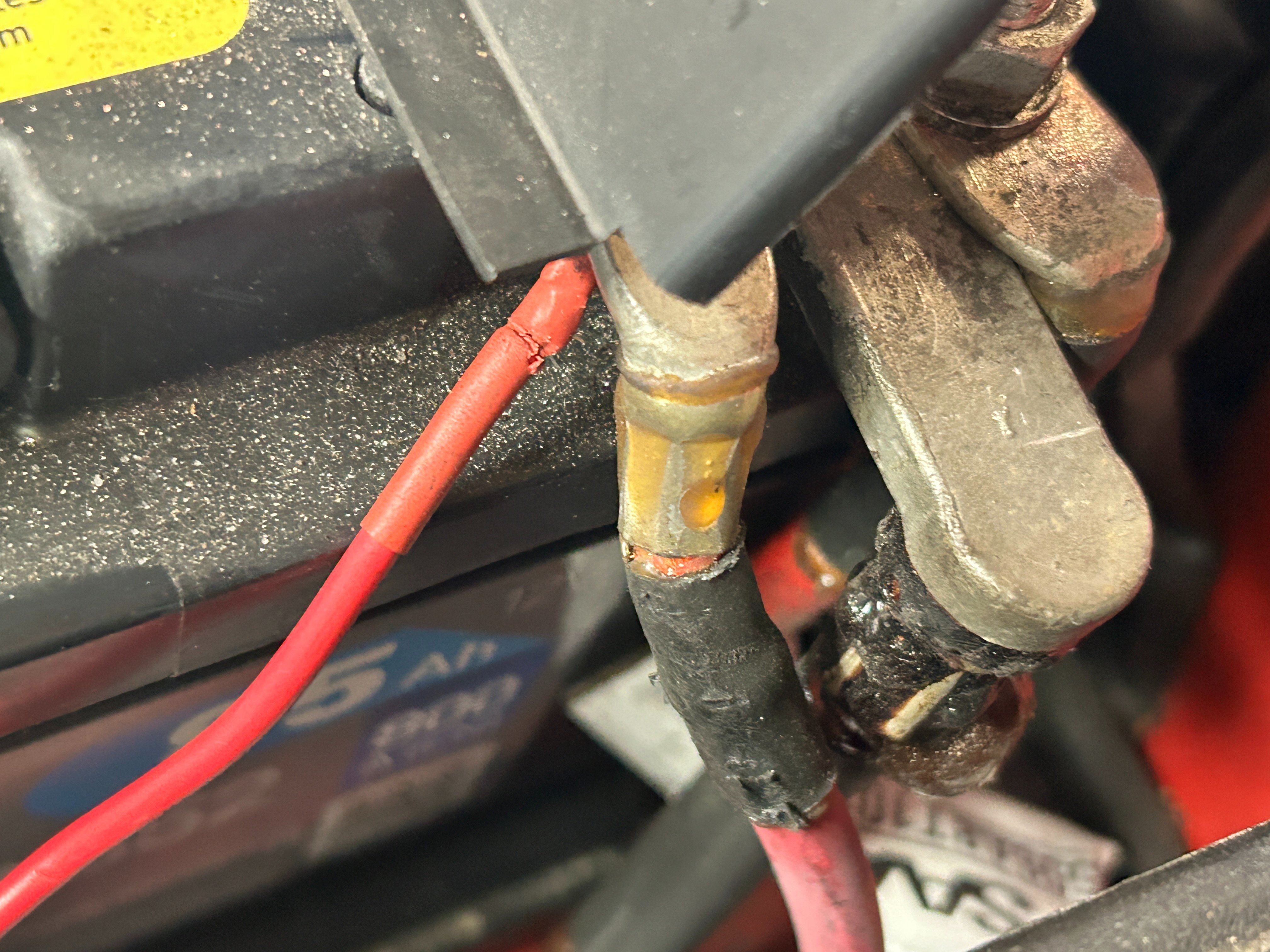

Dann fiel aber auf, dass eben dieses Kabel direkt oben an der Batterieklemme, m Übergang zur Klemme, sehr warm wurde.
Es wurde sogar so warm, dass der Schrupfschlauch mit seinem innenliegenden Kleber (ist eigentlich seit 13 Jahren fest verklebt) Blasen bildet!
So entstand die Vermutung, dass an dieser Stelle irgendwie die Verbindung nicht mehr richtig gegeben ist und dort ein Widerstand entstanden ist.
Das Kabel ist dort direkt an der Batterieklemme eingepresst.

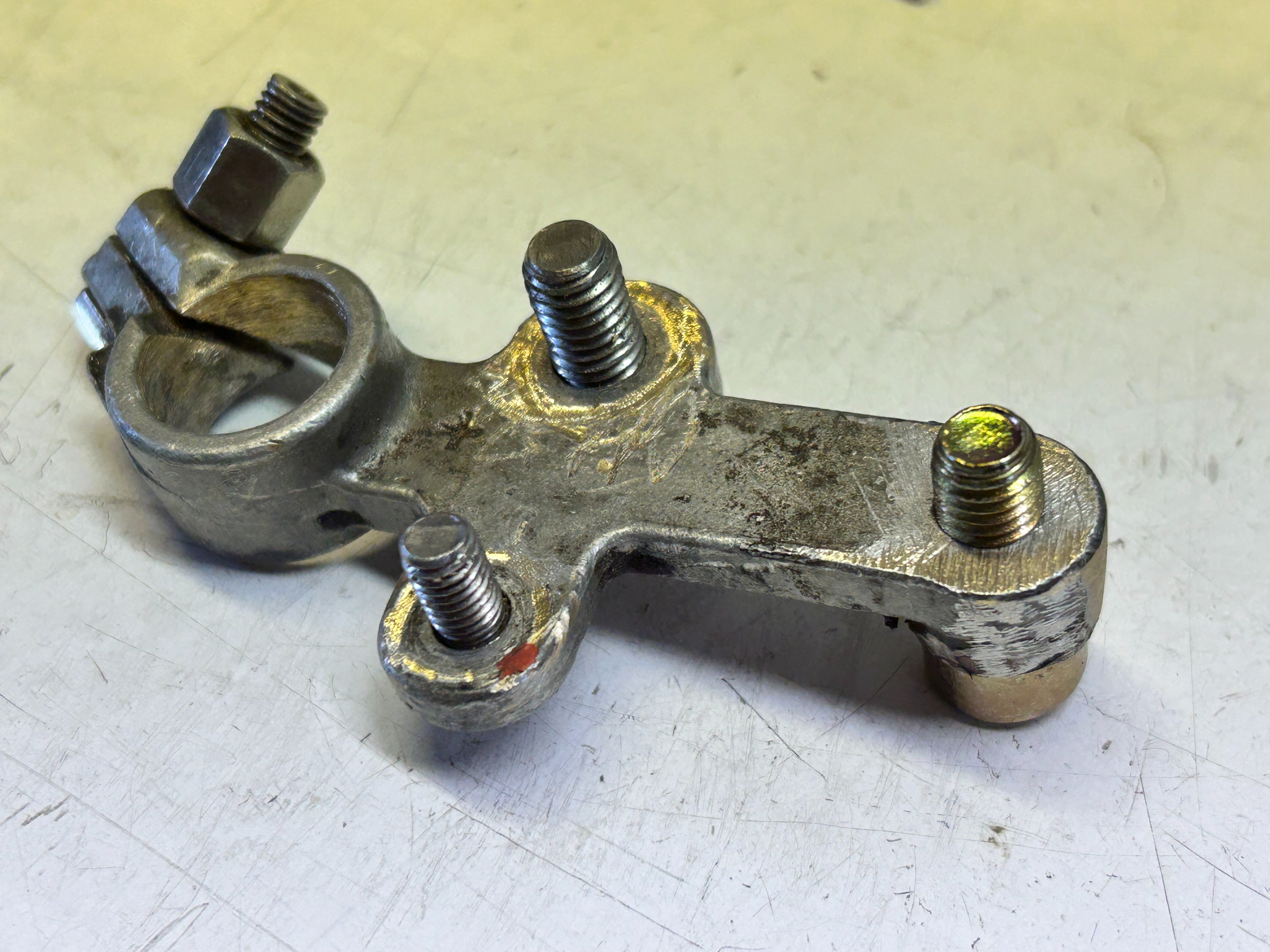

Also haben wir das Kabel samt der festen Einpresshülse abgesägt. In die lange Lasche der Batterieklemme, wo die Einpresshülse war, haben wir dann ein Loch gebohrt, ein GEwinde eingeschnitten und einen Gewindebolzen montiert.
Das abgesägte Kabel wurde am Ende sauber abisoliert und dann dort professionell eine Öse aufgepresst. Dann das Ganze noch mit einem selbst verklebenden Schrumpfschlauch veredeln und die nue Öse am neuen Bolzen verschrauben!

Die Analyse des abgesägten Kabels in der Presshülse ergab, dass das Kabel offenbar schon bei dessen Produktion unsauber verpresst wurde, da Teile der Ummantelung mit eingepresst wurden.
