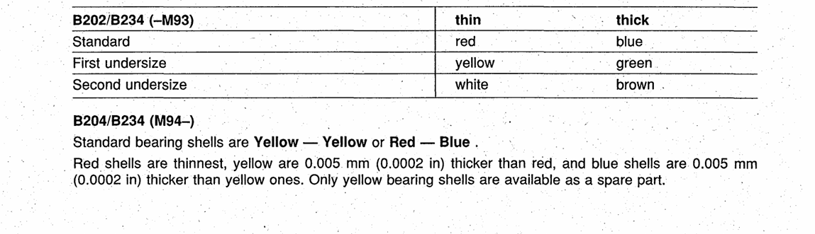

Ich sehe aber gerade mit Erschrecken, dass dies beim B202 offenbar nicht so trivial ist wie beim B204.
Denn bei letzterem gab es für beide Lager jeweils nur eine Standardschale, beim B202 hingegen jeweils 2 (dünn rot & dick blau).
Muss mal schauen, ob ich herausfinde, ob deren Einsatz vom Maß der Blockes oder der KW abhängig war.
Nachtrag: Die Qual der Wahl scheint Geschichte zu sein. Sowohl die üblichen allg. Teileanbieter wie auch Schwedenteile und Maptunparts bieten als Pleuellagerschalen einen einzigen Satz sowohl für die beiden Nummern vom B202 wie auch B204 und B201 an. Spannend!
Die Pleuellager von B201/B202 und B204/B234 scheinen ja den Nummern bei den üblichen Anbietern nach identisch zu sein.
Für die Hauptlager konnte ich nichts diesbezügliches finden. Weiß evtl. jemand dazu mehr?
B234 und B202 sind gleich.

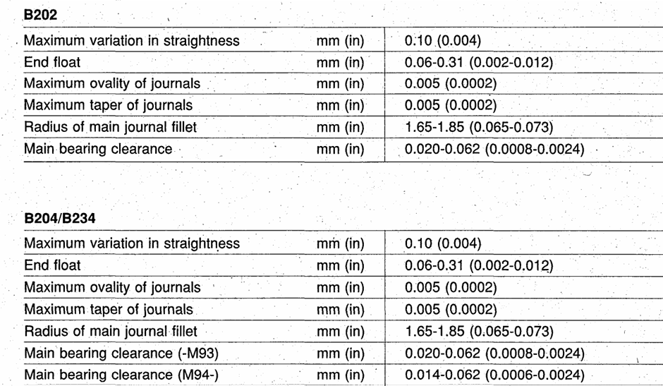

Zwar scheint für die B204 und B234 ab 94 ein etwas engeres Lagerspiel vorgeschrieben zu sein, Lagerschalen scheinen jedoch gleich zu sein
Hier das Lagerspiel..
Ja, danke Dir. So richtig fehlte es mir auch noch am Unterschied.
Stutzig macht mich, dass bei den üblichen SAAB-verdächtigen Anbietern zwar bei den Pleuellagern 202 & 204 zusammen gelistet sind, die Hauptlager jedoch nicht.
Und wenn man nach den Teile-Nummern der B202-Pleuellager g..gelt, findet man unter den dortigen Links wiederum die SAAB-Teilenummern von B02 & B204 gemeinsam als referenz gelistet. Bei den Hauptlager ist auch dies nicht der Fall. Warum?
