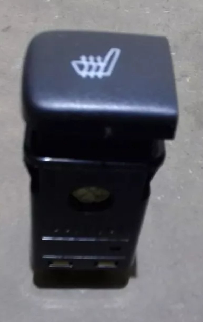

Veröffentlicht September 26, 2024Sep 26 Hallo, Würde der Schalter von dem Bild (soll aus einem 900 II sein) links neben den "echten" Sitzheizungsschalter im 9-5 passen, also ist der Einschub gleich und der Knopf selbst mit einmal rund und einmal gerade? Gruß Jens
September 28, 2024Sep 28 Mitglied Hallo, Würde der Schalter von dem Bild (soll aus einem 900 II sein) links neben den "echten" Sitzheizungsschalter im 9-5 passen, also ist der Einschub gleich und der Knopf selbst mit einmal rund und einmal gerade? Gruß Jens ....da würd ich mal sagen - Nein - sind doch ganz andere - siehe hier https://www.esaabparts.com/viewparts.php?searchpart=1§ion=322398339 ....wenn ich nach MY 2004 - 9-5er schaue Teilenr 5471024 - zB hier https://www.skandix.de/de/fahrzeug-teile/1040284/?gad_source=1&gclid=EAIaIQobChMI4N_I6IDliAMViJWDBx1CcQEBEAQYAyABEgIcUPD_BwE gebraucht zB https://www.ebay.de/itm/365113702845?chn=ps&_ul=DE&_trkparms=ispr%3D1&amdata=enc%3A1PZKAuWJzSAmWLVnI2ZGGdw8&norover=1&mkevt=1&mkrid=707-134425-41852-0&mkcid=2&mkscid=101&itemid=365113702845&targetid=2418532757997&device=c&mktype=pla&googleloc=9044130&poi=&campaignid=21663725748&mkgroupid=169750704609&rlsatarget=pla-2418532757997&abcId=10011759&merchantid=264422305&gad_source=1&gclid=EAIaIQobChMI4N_I6IDliAMViJWDBx1CcQEBEAQYASABEgIFlvD_BwE
September 28, 2024Sep 28 Der soll im Falle nicht für die Sitzheizung sein?! Ja er passt in das Loch, zumal die sonst verbauten Kappen im 900NG 9³I und 9-5 identisch sind
September 28, 2024Sep 28 Autor Ja, ich will einen Schalter an der Stelle haben, mit dem ich ein Lastrelais ansteuern kann. Die meisten Schalter sind ja für senkrechte Montage gemacht.
September 28, 2024Sep 28 also wenn man den Blindschalter bei Google eingibt (12768428), dann sagt Skandix: der "Schalter" passt für den 900, 9-3, 9-5. https://www.skandix.de/a/1088595/ Kann mir auch beim besten Willen nicht vorstellen, dass Saab was an der Schalterform verändert hat. Von der Funktion hingegen mögen die elektrischen Schalter durchaus Unterschiede haben. Aber rein vom "passen" eher nicht. Aber was hindert dich daran, einen Sitzheizungschalter vom 9-5 zu kaufen? https://www.ebay.de/itm/176580166119 Die meisten Schalter sind ja für senkrechte Montage gemacht. Quatsch... Je nach Position, gibt es linke und rechte Schalter mit jeweils abgerundeter Ecke. Sitzheizung 1x links und 1x rechts Sitzbelüftung 1x links und 1x rechts TSC und ESP sind nach oben abgerundet Lichtweite, nach unten NSW gerade - oben wie unten Klappspiegel nach unten Bearbeitet September 28, 2024Sep 28 von Saab-Frank
September 28, 2024Sep 28 Aber was hindert dich daran, einen Sitzheizungschalter vom 9-5 zu kaufen? https://www.ebay.de/itm/176580166119 Vermutlich dass das beim 9-5 kein Schalter ist sondern ein 3-stufiger Regler. Wenn man einen Schalter sucht, dann ist man mit dem von 902 vermutlich besser bedient, da wird die Sitzheizung nur ein oder aus geschaltet.
