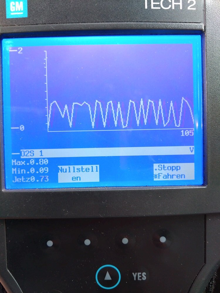

Wenn du schon ein Tech2 zum Auslesen anschließt warum schaust du dir denn nicht damit die Lambda-Werte an?
Je nach Alter der Sonde(n) pendeln die Werte zwischen 0,1 und 0,9 Volt. 0,1 zu mager, 0,9 zu fett.
Ich würde erst einmal kein Fehler suchen, wo keiner ist.
Danke, kannst du mir kurz beschreiben, wo im Menue vom Tech ich dese Ansicht bekommen kann?
Fahrzeugdiagnose Motor T7 und dann?
Dank vorab!
Unter dem ersten Eintrag zu dem Fehlercodes müsste Werte beobachten oder wie auch immer das in deutschen heißt, stehen. Da rein, dann zu O2S_1 was für Sauerstoff-Sonde 1 steht. Rechts zeigt er einen Wert an, was aber bei sich schnell ändernden Werten nicht hilft. Einfach auf Enter sollte obige Grafik geben. Wenn du mehrere gleichzeitig sehen wie gibt es in der Werteübersicht unten eine Auswahl Kurven oder so ähnlich. Da die gewünschten wählen.
