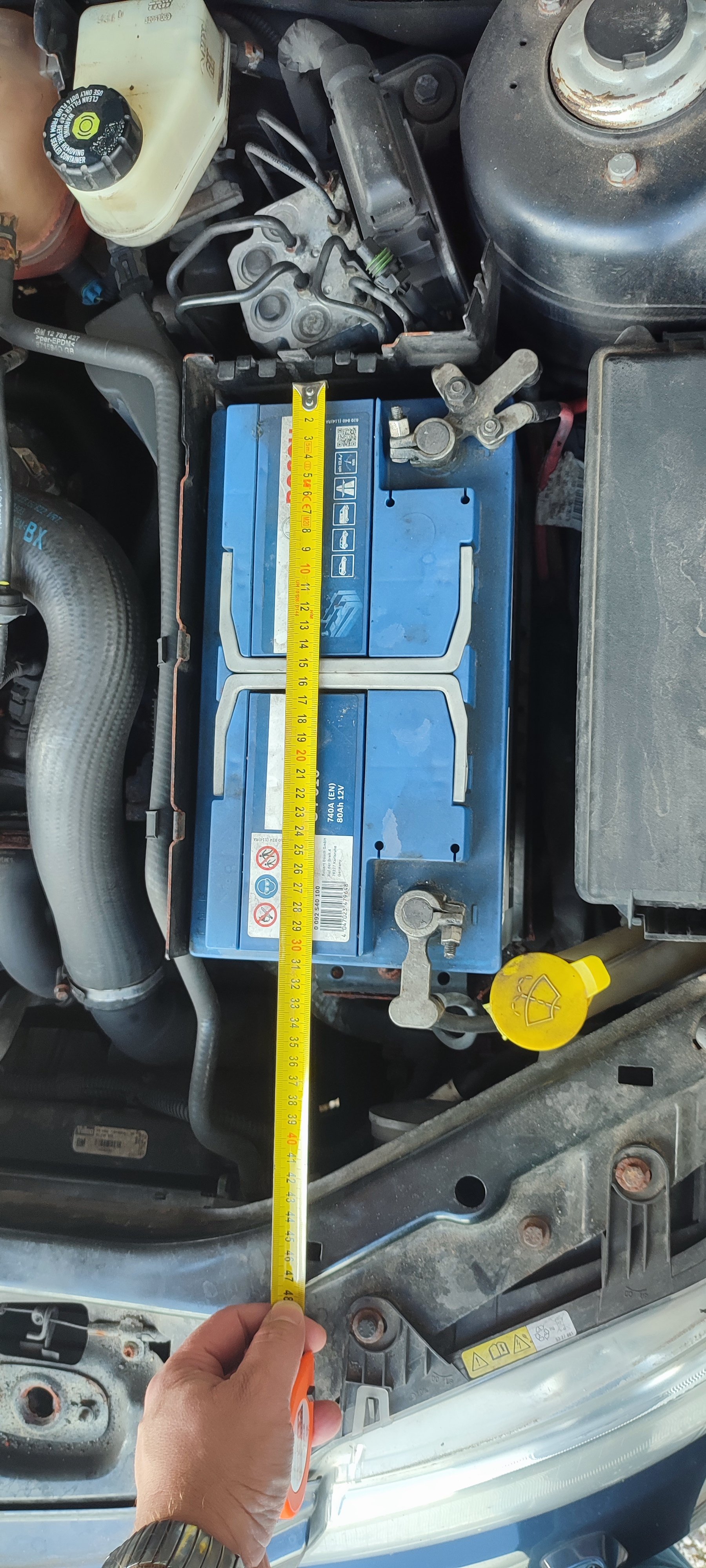

in Sachen Batterieauswahl brauche ich bitte Hilfe:
Mein 1,9 TDI von 2006 (Cabrio) bracht eine neue Batterie.
Jetzt ist die Batteriebefestigung für mich ungewöhnlich an der kurzen Seite, also in Fahrtrichtung vor - und eben nicht seitlich an der langen Seite.
Dadurch ist die Länge der Batterie aus meiner Sicht auf die 315 mm festgelegt und schränkt die Auswahl ein.
Gibt es da einen Plan B, wie man auch andere Längen nicht nur einbauen, sondern auch fixieren kann?
Danke!

Es gibt scheinbar nur wenige Batterien in 315mm Länge, weshalb ich mit geringem Aufwand auf der Suche nach einer anderen Fixierung bin, um z.B. einen Spielraum von +/- 20 mm zu gewinnen.
Die elektrischen Werte sind klar und sollen nicht großartig geändert werden, auf ein paar Ah +/- kommt es mir aber nicht an.

Ich möchte gerne flexibel sein, auch Batterien mal kreuztauschen können, um ggf. Fehler eingrenzen zu können. Das ist aktuell nicht oder nur sehr bedingt - da unfixiert - möglich.
Danke!
Hattest Du Deine Batterie schon mal draußen? Nicht das sich der zweite Befestigungspunkt darunter befindet …
Ja, mehrfach. Ganz vorn am Kasten Richtung Scheinwerfer - also kurze Batterieseite - ist ein Stehbolzen zur Montage der Klemmbleches - das war's

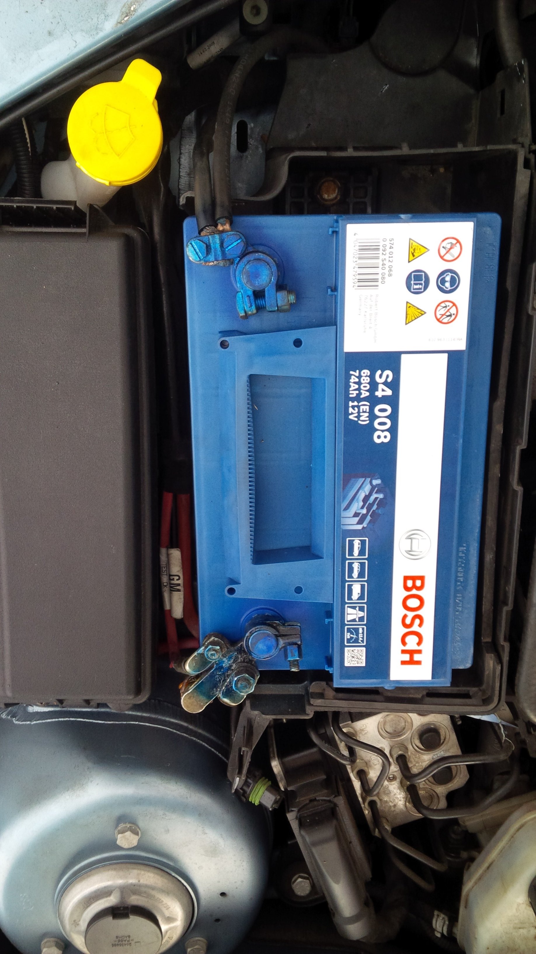

ich habe verbaut: die EXIDE EB740 (278x175x190)
wahlweise geht auch EB722 (die hat nur h=175) - paßt aber auch

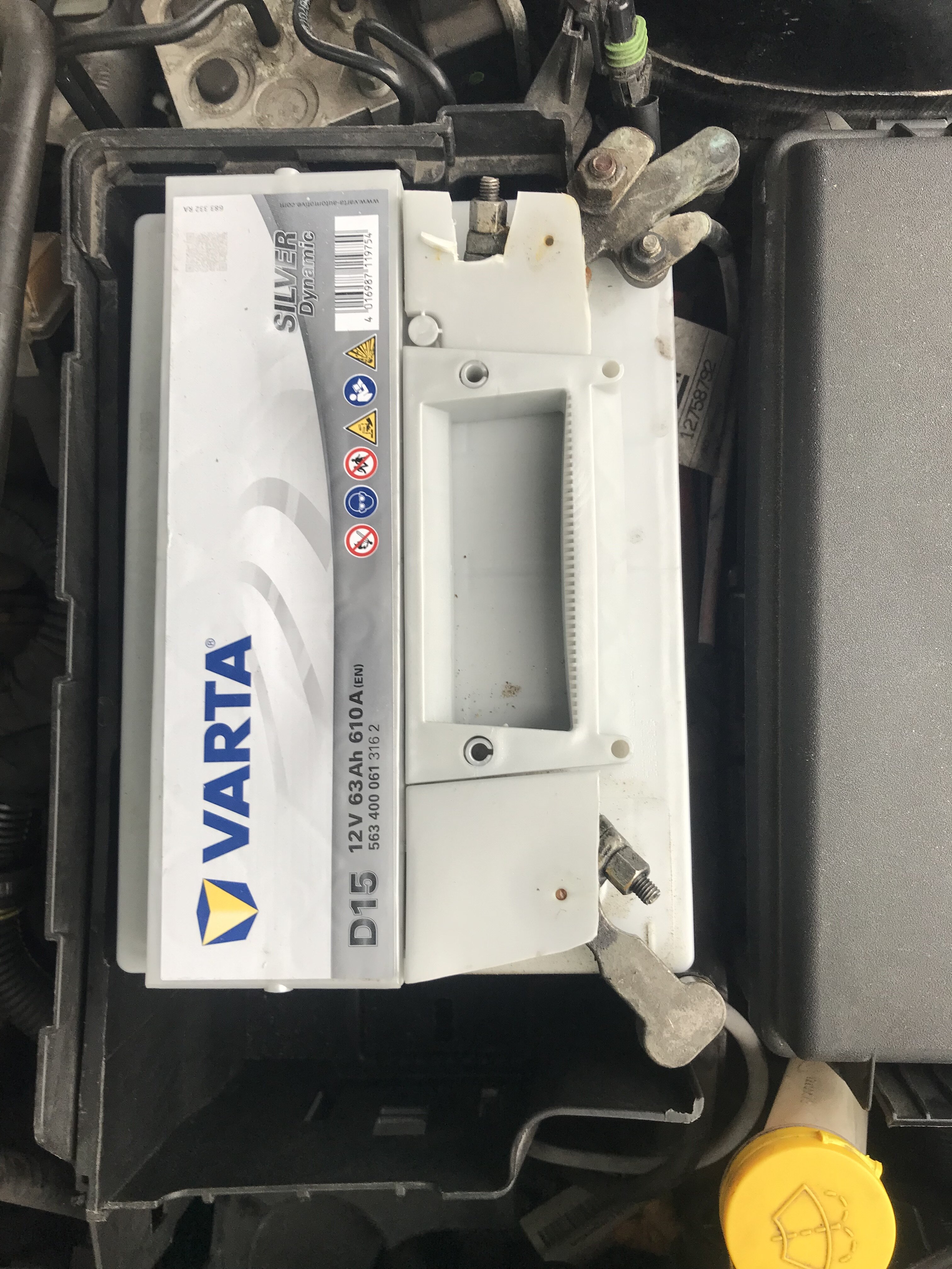

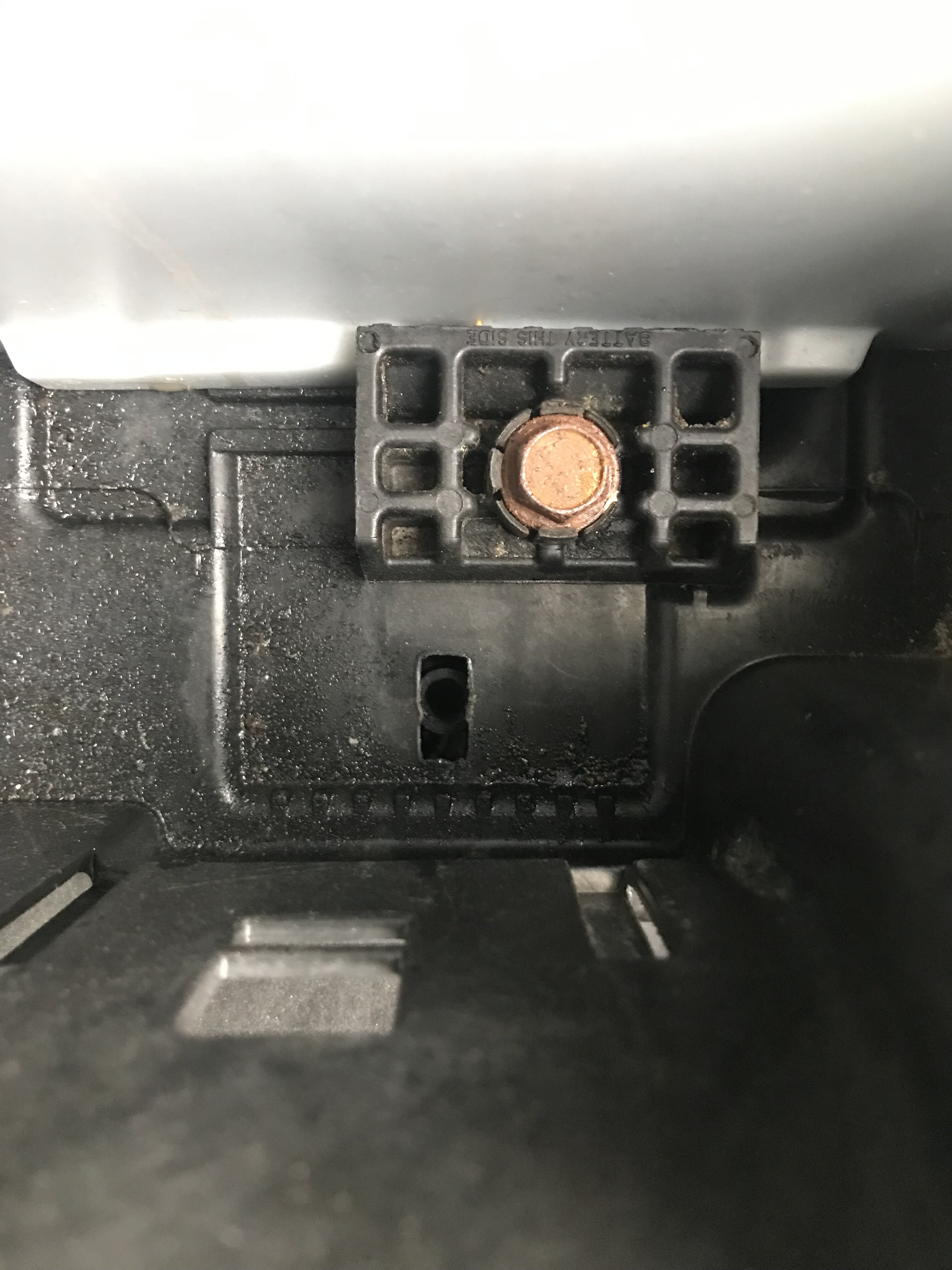

Hier Bilder aus meinem 9-3 II.
Klotz ist an 2 Positionen anschraubbar.
IMG_4564.thumb.jpeg.ab5bff21cb26fc2c77fb78039ff8a8ff.jpegIMG_4565.thumb.jpeg.9a46065ff79926bb482717980c3dbb0d.jpegI

Sehe ich anders, es tauchen vermehrt 278er in 85Ah auf.
Und die kann ich eben nicht fixieren....ohne etwas baulich zu ändern.
Aber danke, ich habe jetzt genügend Infos
Nochmal zusammenfassend und erweiternd:
1,9 TDI Cabrio mit Standheizung (leider, anderes Thema)
Batteriehalterung Stahl, vorn offen, Stehbolzen.
