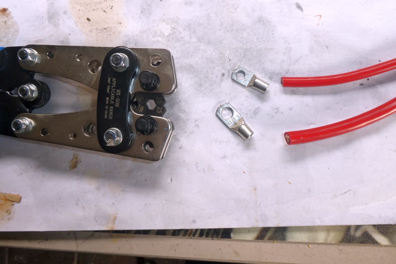

Die Bezeichnung muß nicht zwingend auf dem Kabel stehen, das war mehr als Hinweis gedacht falls Du Dir einen „Kabelbausatz“ zulegen möchtest. Beliebiges Beispiel .
Um da die Kabelschuhe dranzubekommen ist allerdings eine größere Crimpzange nötig.
[ATTACH alt=Kabelschuhe.jpg]279292[/ATTACH]
Vielleicht liegt es nur an der Auflösung, aber auf Bild 8687 sieht die Isolierung aus als hätte sie schon einiges an Wärme abbekommen. Das ist wohl das Kabel zum Anlasser und hätte dann nicht direkt mit dem Ladeproblem zu tun.
Aber es ist ein weiterer Hinweis vielleicht doch mal über den Austausch der Kabel von der Batterie nachzudenken, Plus und Minus.
Werkzeug um So ein Kabel herzustellen bzw. zu konfektionieren hab ich leider nicht hier und ist wohl keine Option :(
