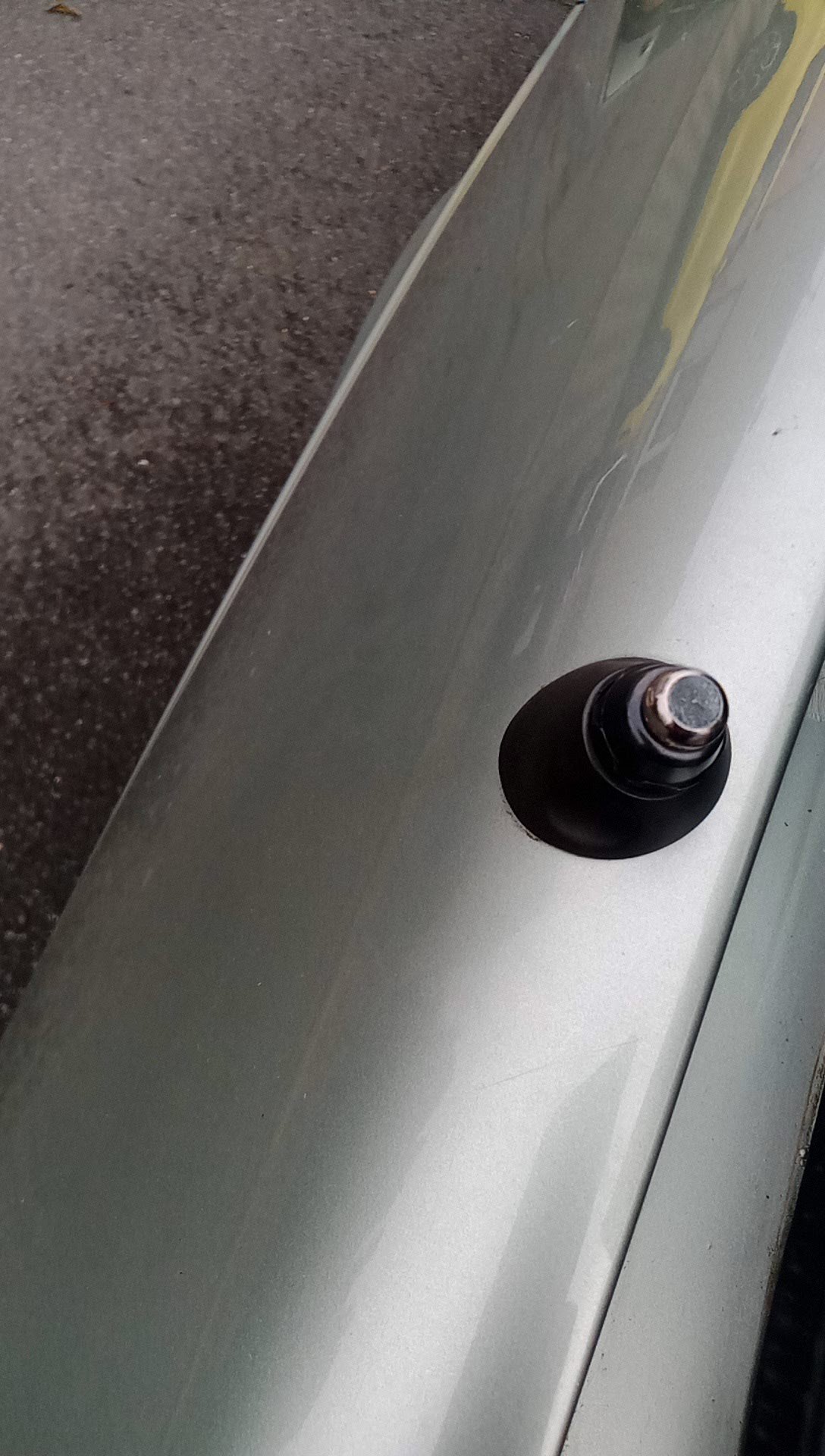

Was soll ich sagen, jetzt arbeitet ein Mercedes W126 Antennenstab in meiner automatischen Saab Antenne und das ohne Probleme!
Der Einbau ist, naja, nicht ganz einfach aber möglich.

Ich habe das Gestern gemacht und heute eingebaut, funktioniert einwandfrei.

Jetzt hat die Antenne zwar diesen silbernen Mercedes "Kopf", aber nur weil meinde defekte Saab Antenne keinen Kopf mehr hatte, ich gehe davon aus, das dieser auch geschraubt ist und man den anstelle des silbernen Mercedes Kopfs aufschrauben könnte.
Aber das kann ich beim nächsten Durchgang gerne noch nachreichen.
