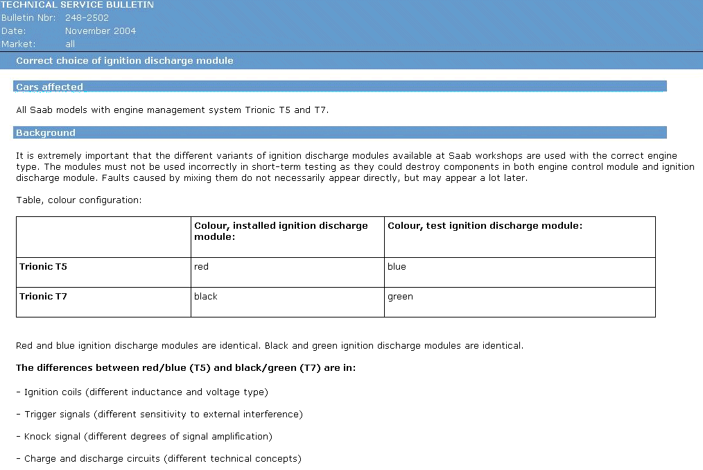

Ist die schwarze meines Wissens nach auch ohne Probleme im t5 Motor fahrbar die ist von 2019 und eine originale
Ich dachte bisher, dass die für den Dauerbetrieb nicht untereinander tauschbar sind, aber das sollte nicht das aktuelle Problem des Bockens machen. Tausch doch sicherheitshalber nichmal der Kerzen. Wir hatten gerade an einem 9-5er das Problem mit Aussetztern und laaange gesucht und Probiert. Such neue DI usw. nach Kerzenwechsel ist alles gut.
Ist halt wieder die alte Diskussion. Auf T5 gehört die rote DI und auf T7 die schwarze. :rolleyes:

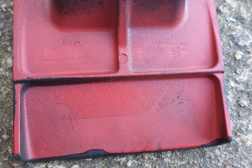

Saab hat die nicht ohne Grund unterschiedlich lackiert.

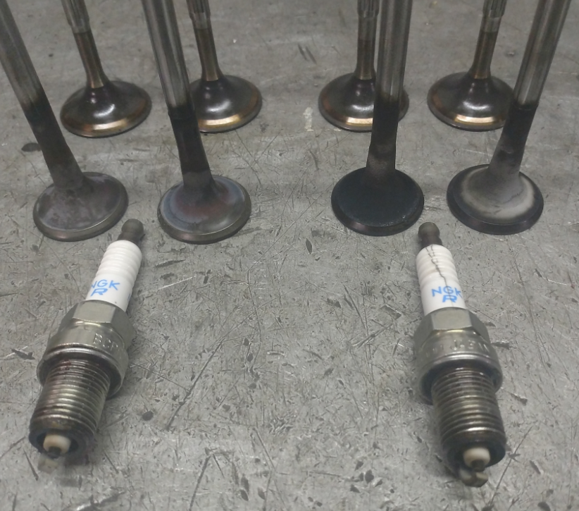

Ich hatte die letzten Jahre bei den NGK regelmäßig Risse in den Isolatoren.
[ATTACH type=full" alt="1731358777651.png]279372[/ATTACH]

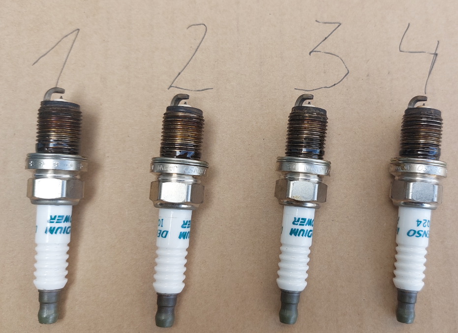

Daher fahre ich aktuell IQ24. Die halten auch längere Wechselintervalle durch.
[ATTACH type=full" alt="1731358842936.png]279373[/ATTACH]
Die haben auch 5KOhm widerstand - sind also Resitorkernkerzen.
