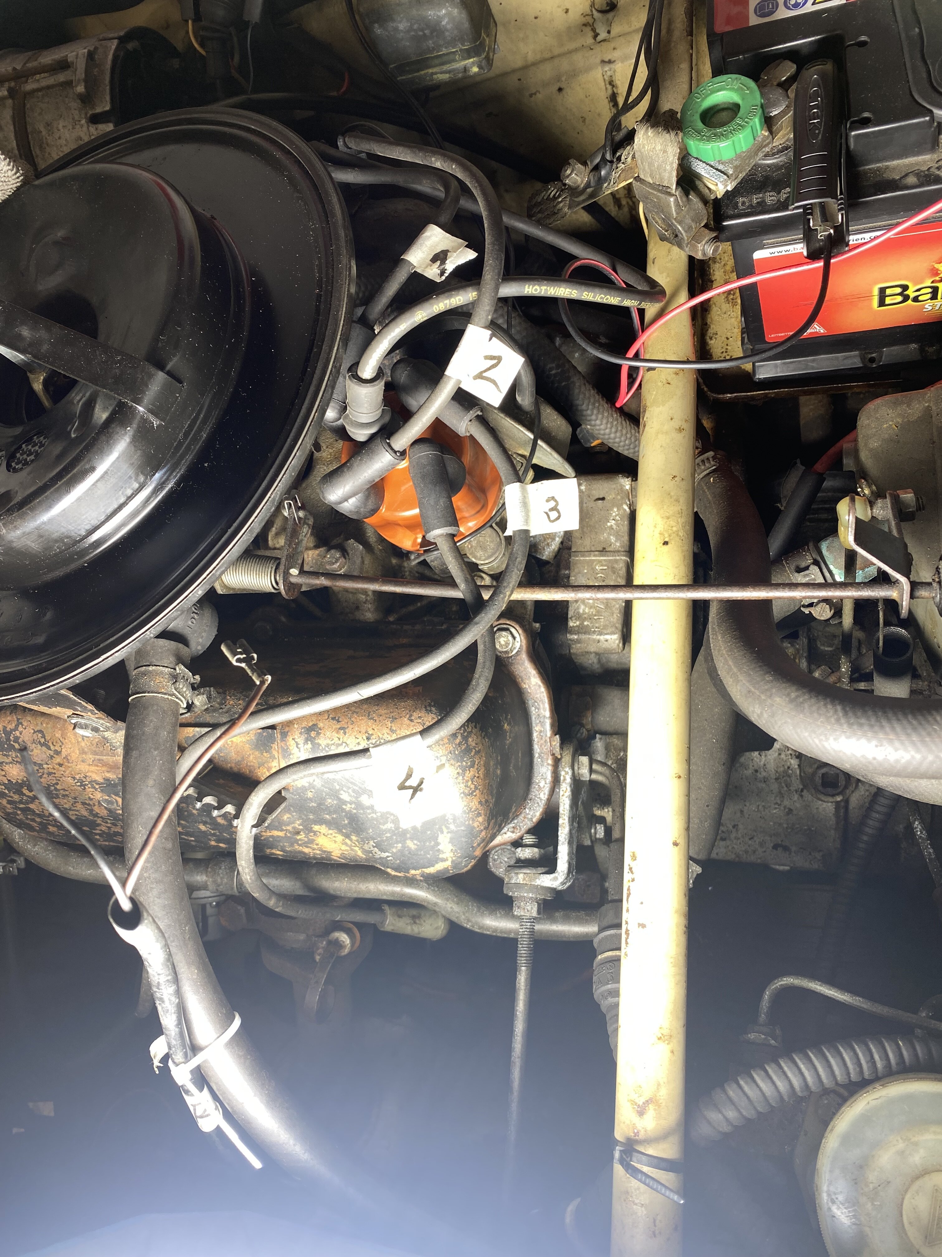

Leute, ihr seid super. Ich habe mich schrittweise dran entlang gehangelt, Zündspule/Anschlüsse gemessen, mit der Prüflampe Unterbrecher gecheckt - siehe da, der war Schrott. Neuen Kontakt eingebaut, Verteilerdeckel gereinigt - siehe da: Funke auf der mittleren Leitung und an den Kerzen. Die Idee mit der elektronischen Zündung schaue ich mir mal an - vielleicht habt ihr ja Tipps, welches Produkt da gut ist. Ich meine, bei Skandix gibts da auch was. Weiter mit der Spritseite: Leitung unterhalb der Pumpe gelöst, die beiden Klammern am Achsträger gelockert und Leitung durchgepustet - Tank blubbert! Bingo! Jetzt ist am nächsten Wochenende die Benzinpumpe dran (Sieb reinigen). Dann sollte zumindest mal ein Ton aus dem Motor kommen! Fahrt ihr mit mechanischen oder elektrischen Pumpen/empfehlt diese?

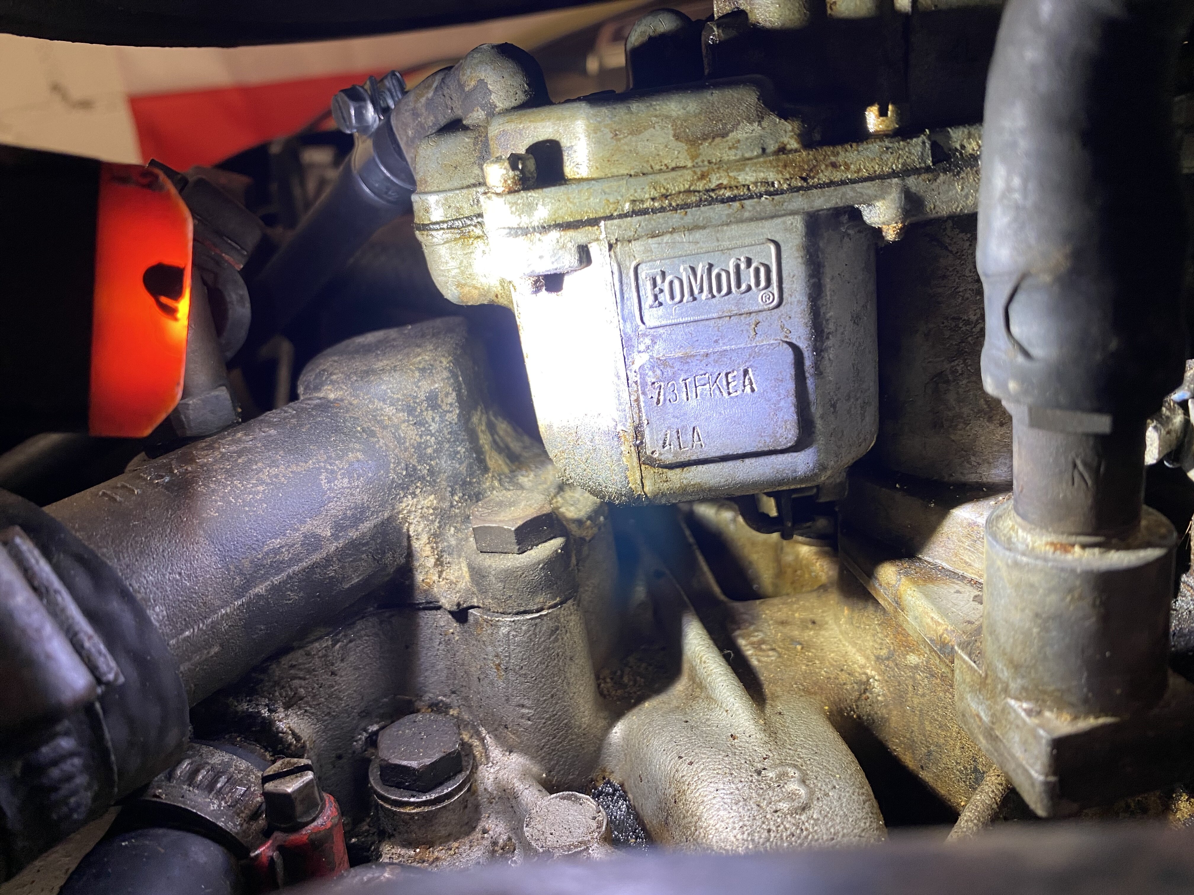

Baujahr 1970 müßte dann bei dir der FoMoCo Einfachvergaser sein, richtig?
Da kann ich aus eigener Erfahrung nur sagen, viel Glück beim Reinigen und Instandsetzen. Mein Empfehlung wäre, sobald die Kiste halbwegs läuft gleich auf einen Weber 34ICH umzurüsten. Der FoMoCo ist leider ein ziemlich schlechter Vergaser, der nur schwer in den Griff zu bekommen ist sofern er nicht neuwertig ist. Man kann so gut wie nix einstellen, die Wellen sind im Gehäuse gelagert, wo das Alu dann ausnudelt und man kann es kaum sinnvoll reparieren.
Das wird vermutlich ein Fomoco mit Startautomatik sein. So wie Du es beschreibst, kann es durchaus sein, dass die Starterklappe nicht das macht, was sie soll.

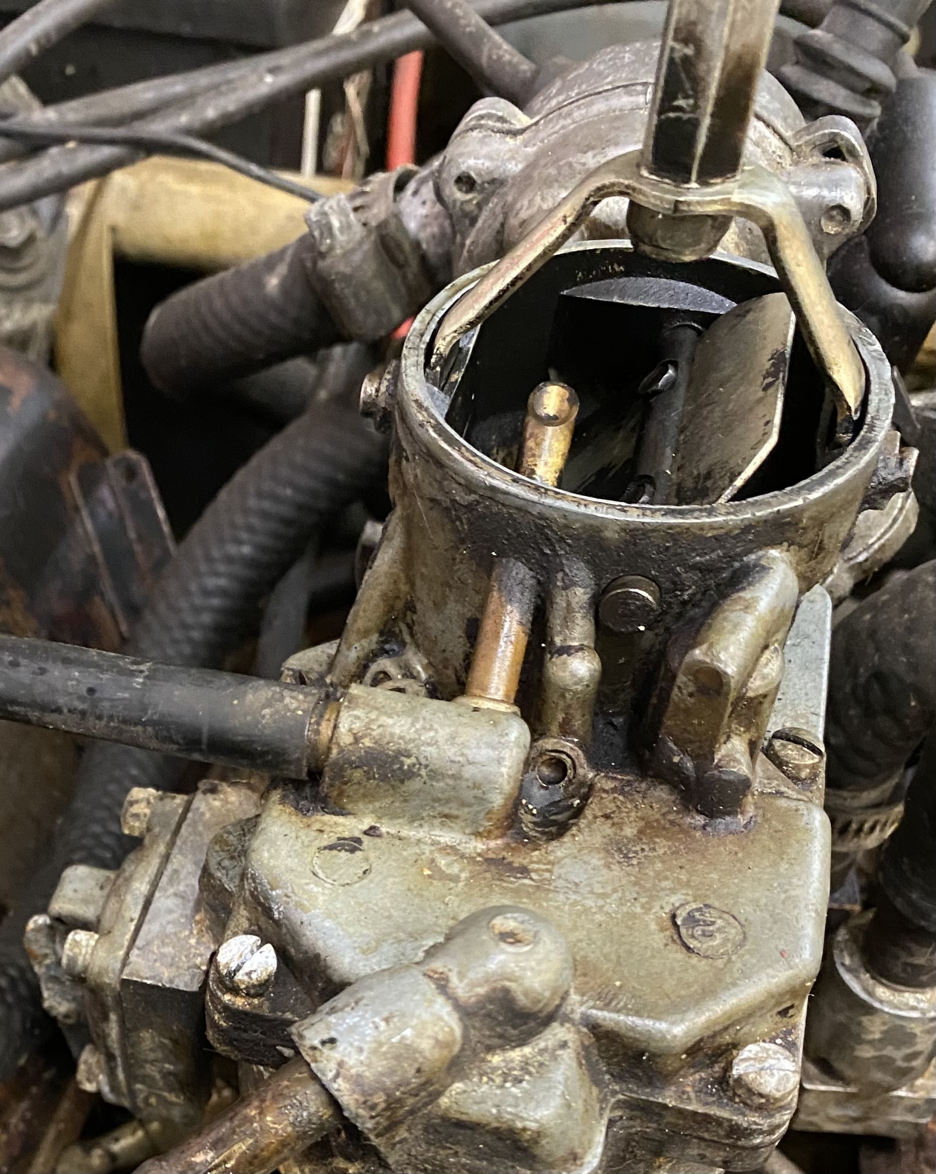

Die Startautomatik scheint verklemmt/verstellt zu sein, denn die Starterklappe ist in der „Geschlossen“ Position schon recht weit auf (Foto). Wenn man mit dem Finger die Klappe senkrecht stellt, geht sie mit Federdruck wieder zurück - aber eben nur bis zur Position wie auf dem Foto.

Und: sieht bei meinem Vergaser die Entlüftung für die Schwimmerkammer nur anders aus oder fehlt da was? Normalerweise ist da doch ein kleiner Plastikstutzen für den Entlüftungsschlauch?! Ist das überhaupt der korrekte Vergaser?

Beweg sicherheitshalber vielleicht noch einmal das Gasgestänge ganz bis zum Anschlag, dann sollte die Starterklappe bei kaltem Motor in die geschlossene Position fallen (sieht aber nicht so aus).
Du kannst die Startautomatik im eingebauten Zustand einstellen - das ist aber nicht so toll zu machen, da man dafür an den kleinen Hebelchen der Verstellung herumbiegen muß. Außerdem gehe ich davon aus, dass das Problem aus einer Schwergängigkeit der Startautomatik resultiert und daher würde ich das Ganze erst einmal zerlegen und reinigen.
Der Entlüftungsschlauch für die Schwimmerkammer steckt auf dem waagerechten Messingröhrchen (Bild links) - das sieht okay aus. Vielleicht kontrollierst Du ja noch einmal den Schlauch, ob dieser frei und nicht angeschmort ist.
Ich denke, dass der Vergaser korrekt ist. Im Handbuch, das Du Dir herunterladen kannst, ist eine Übersicht enthalten, in der die Vergasertypen den Baujahren zugeordnet sind.

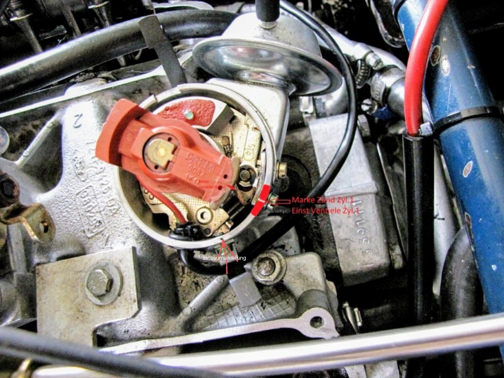

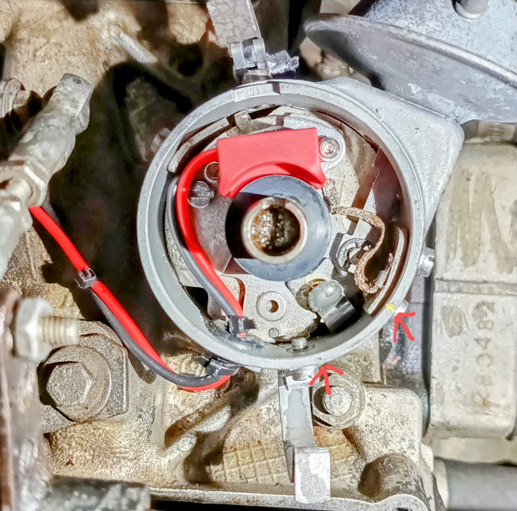

Da hat jemand den Motor auf OT gestellt und nicht geschaut, welches OT. Der Motor dreht ja 2 Umdrehungen während der Verteiler nur eine macht. Dann hat derjenige, der den Motor eingebaut hat, eben die Alternative B gewählt und einfach alle Zündkerzenstecker an der Verteilerkappe je 2 Plätze in Drehrichtung weiter versetzt. Alternative A wäre Motor auf OT, Verteiler raus, Motor einmal weiter drehen bis er wieder an OT ist und Verteiler wieder rein. Funktioniert beides.
statt der Kurbelwelle den Verteiler (Finger, nicht Gehäuse ) 180° verdrehen ? :-) :-)
Bearbeitet von hft
Wenn du den Verteiler richtig einbauen möchtest, den rechten Ventildeckel abnehmen den Zylinder 1 so stellen dass beide Ventile geschlossen sind. An der Riemenscheibe auf OT Markierung achten. Danach den Verteiler mit dem Verteiler Finger auf den Punkt an der an der Kante am Verteiler oben einführen. Beim Einführen dreht sich dann der Verteilerfinger auf den Strich dann hast du Zündung Zylinder 1.
Mir geht es darum, daß der Verteiler eben nicht um 180° verdreht "falsch" im Motorblock steckt, allein schon wegen der Unterdruckdose die dann irgendwo ganz blöd steht.
Du gehst von einem anderen Ausgangspunkt aus als ich. Aber sei es drum.
