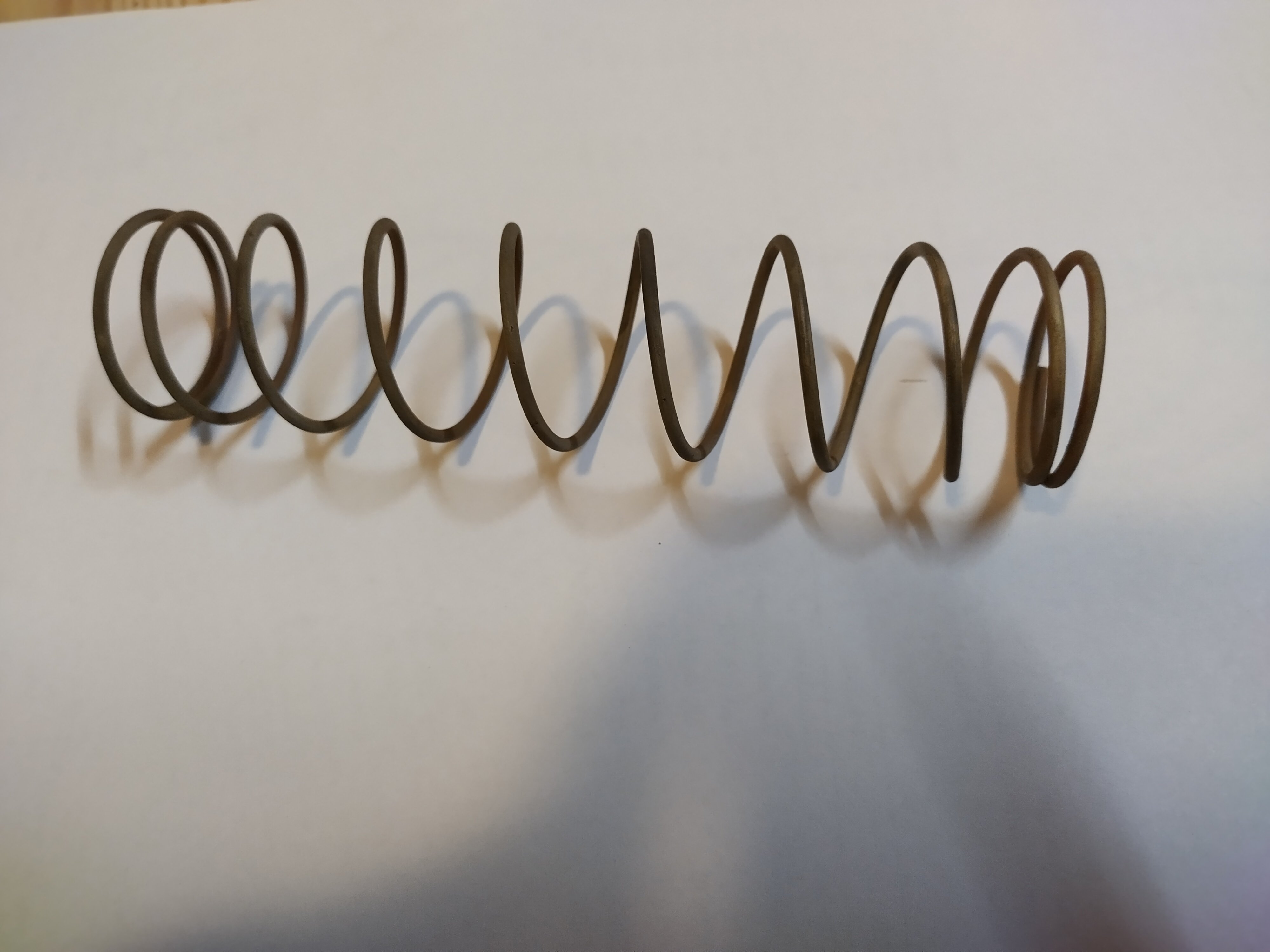

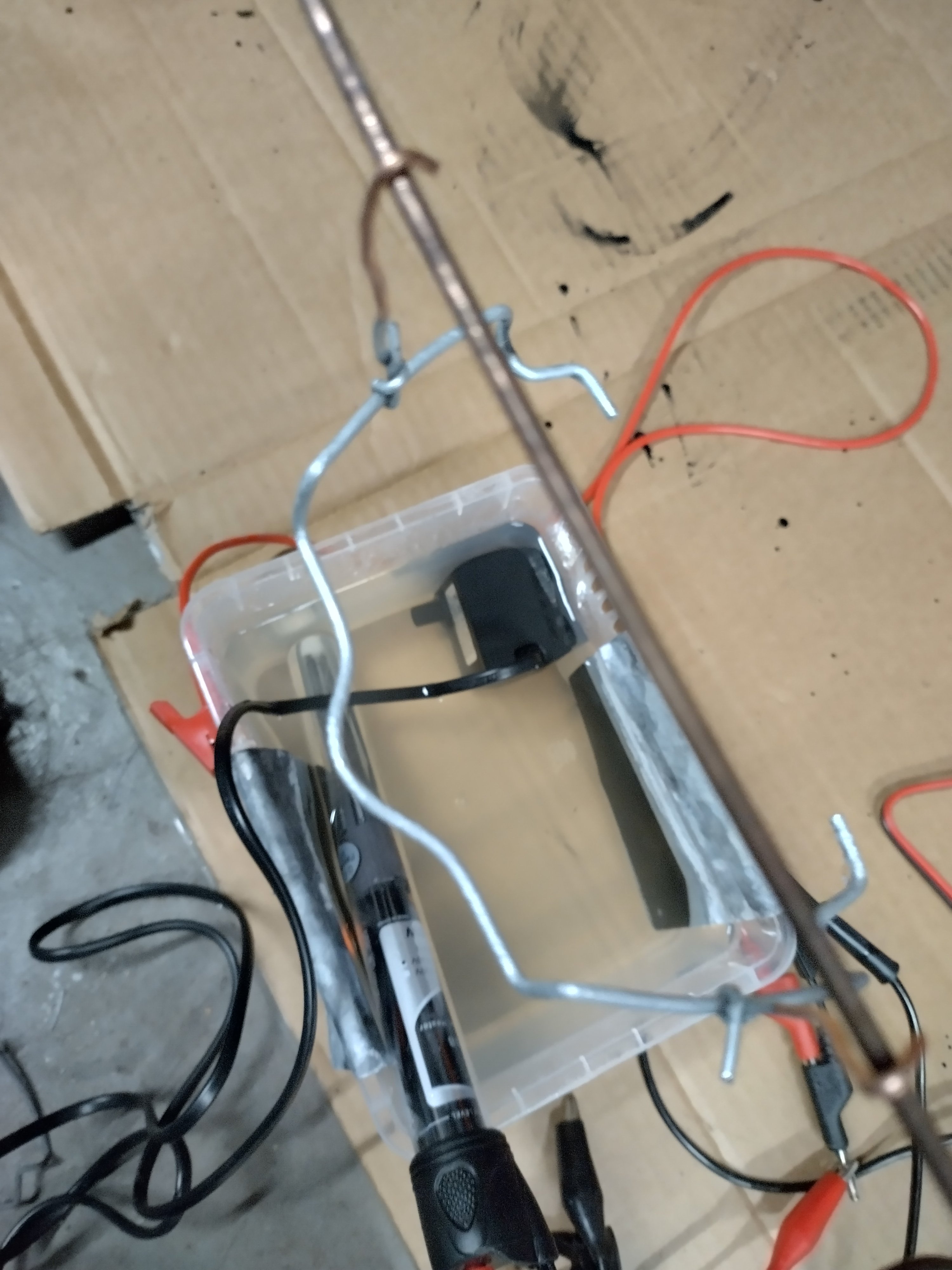

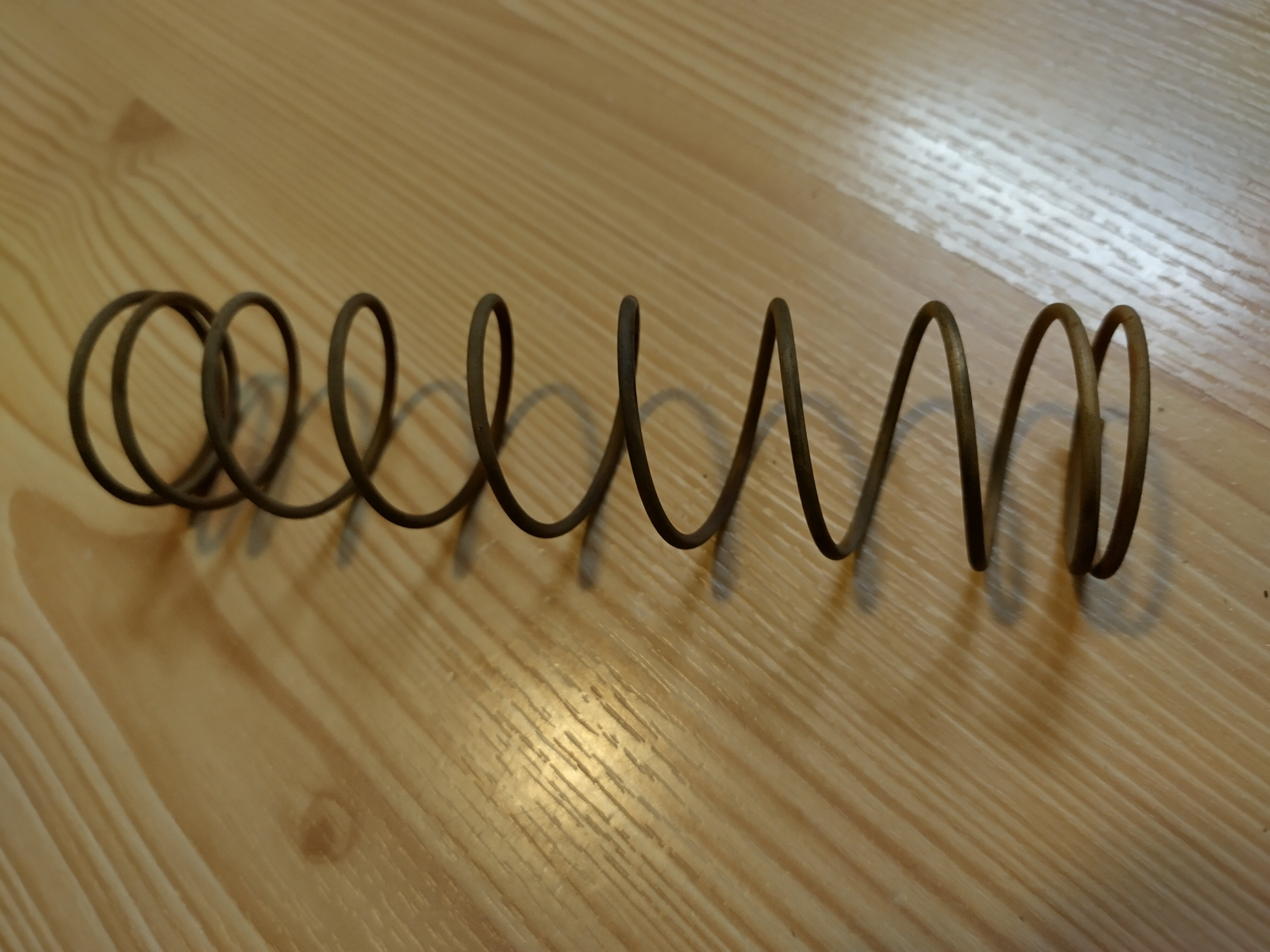

Last but not least habe ich jetzt mal probiert selbst Teile zu verzinken. Als "Opfer" für den ersten Versuch habe ich die rostige Feder vom Schaltgestänge genommen. Zunächst in Essigsäure entrostet. Dann mit Zinkelekrolyt, Zinkplatten und Labornetzteil in einer kleinen Wanne verzinkt. Ist nicht ganz trivial, aber ich denke für den ersten Versuch ist das schon ganz gut. Anschließend noch mit einer Chromatierungsflüssigkeit gelbchromatiert.
Ich denke, das ich das nur ab und zu mal machen werde wenn ich nicht auf die Arbeit der Profi-Galvanik-Firma warten kann oder will. Und eher für Teile, die im Innenraum verbaut werden. Das was die Profis machen ist auf jeden Fall hochwertiger und langlebiger. Aber ich wollte es mal ausprobieren.
Hier die Feder nach dem Bad in Essigsäure und dann fertig verzinkt und chromatiert. Leider geben die Fotos den Unterschied nicht richtig wieder. :redface:

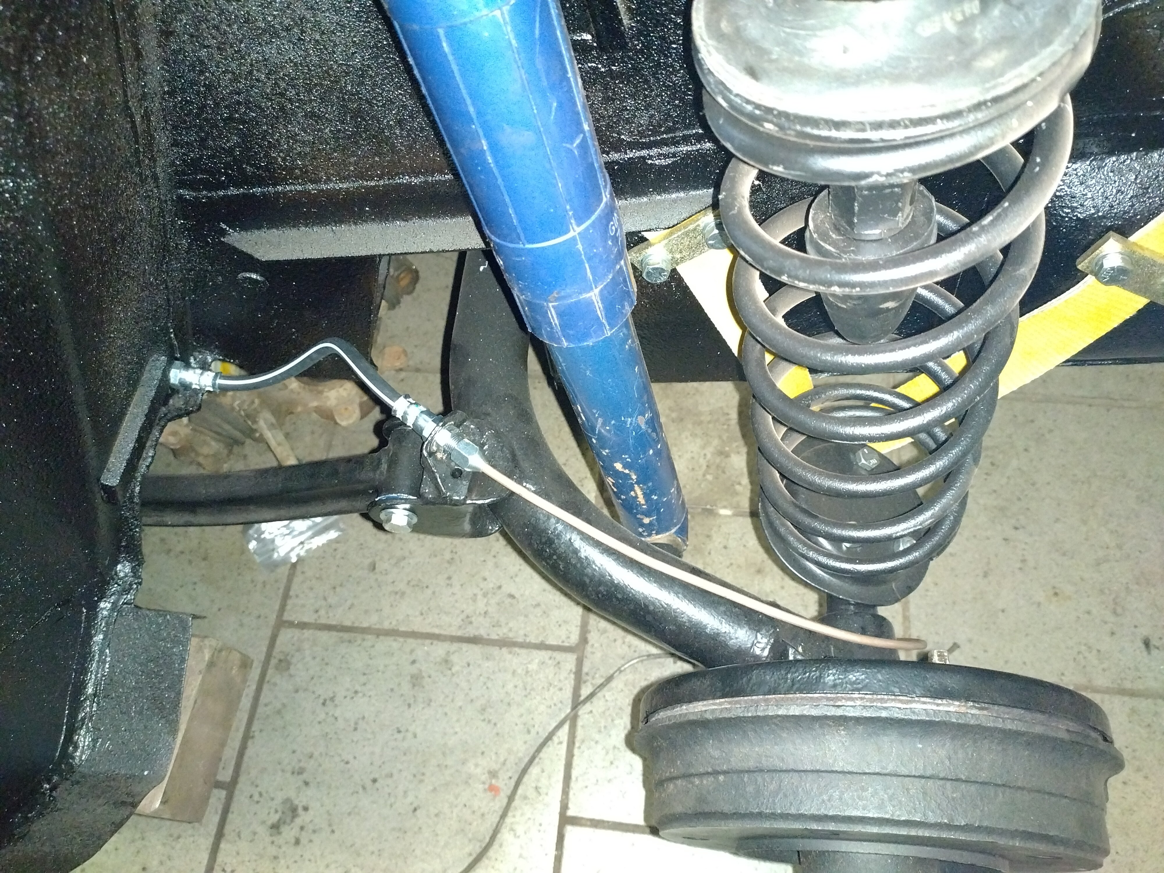

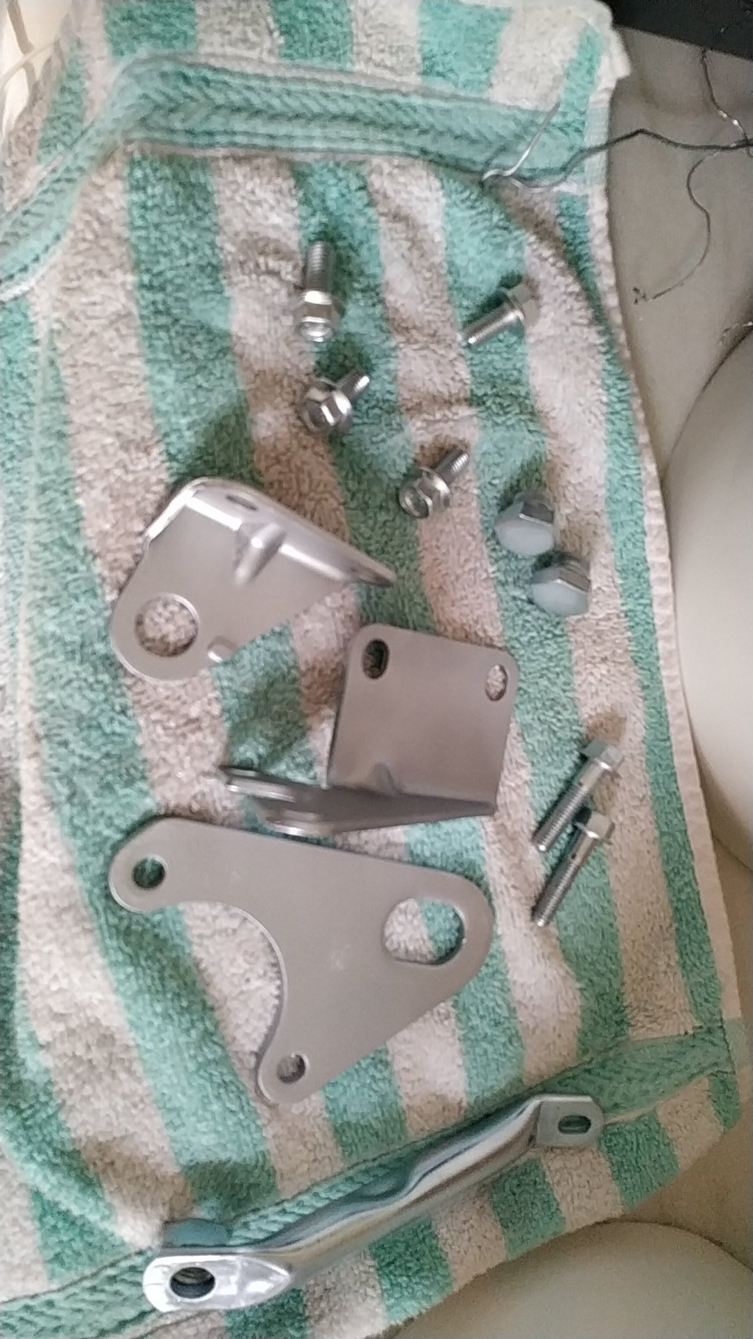

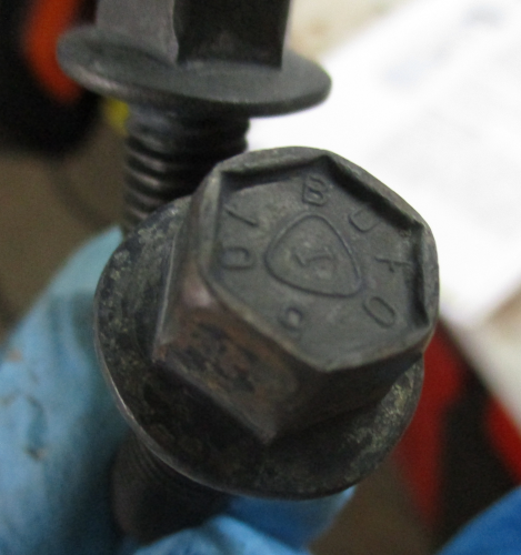

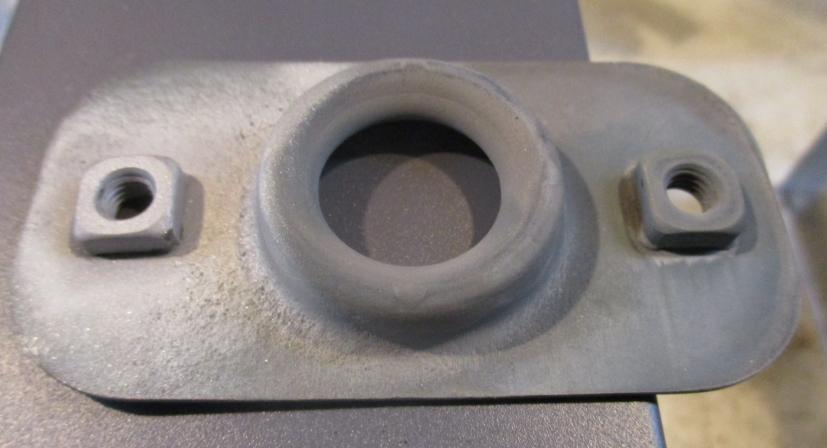

Ich hab es auch mal probiert.
Das Ergebnis vor dem Chromatieren:
Mein Eindruck ist aber auch, dass Optik und Widerstandsfähigkeit der Schicht nicht an das professionelle Ergebnis heranreichen.
Auch Brünierung hab ich mal probiert - da ist noch Potenzial hinsichtlich der Vorbereitung:
Aber für schnelle Kleinigkeiten ist Beides durchaus eine Option.

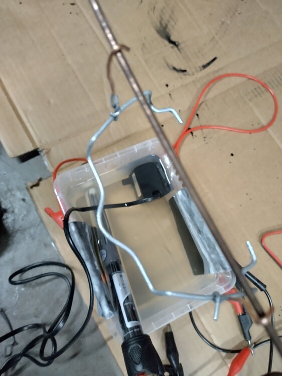

Habe mir vor einigen Jahren auch ein solches Verzinkungsset gekauft und sehr viele Teile damit verzinkt. Bisher kann ich keine Unterschiede zum professionellen verzinken erkennen.
Das A und O ist die penible Vorbereitung.
Entrosten, Entfetten.
Die richtige Stromstärke und Zeit sowie die Sauberkeit der einzelnen Bäder mit Zwischenspülungen sind zwingend notwendig...IMG-20210121-WA0005.thumb.jpeg.595376358bf342681c66ce6e716aba98.jpeg

Die Feder mußte ich recht lange drin lassen und durch probieren kam ich dann bei ca. 1,4A als Strom heraus, damit sich das Zink dort absetzte. Ich mußte allerdings sowohl die Feder als auch die Platten mehrmals umplatzieren damit ich alle Flächen bedeckt bekam. Mehr habe ich noch nicht probiert.

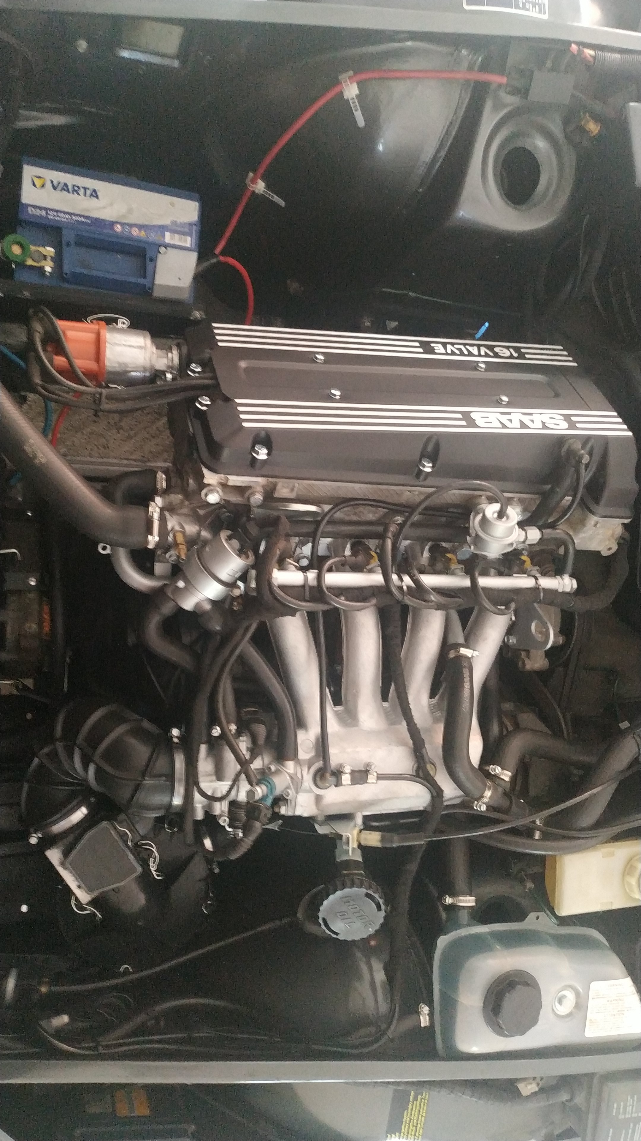

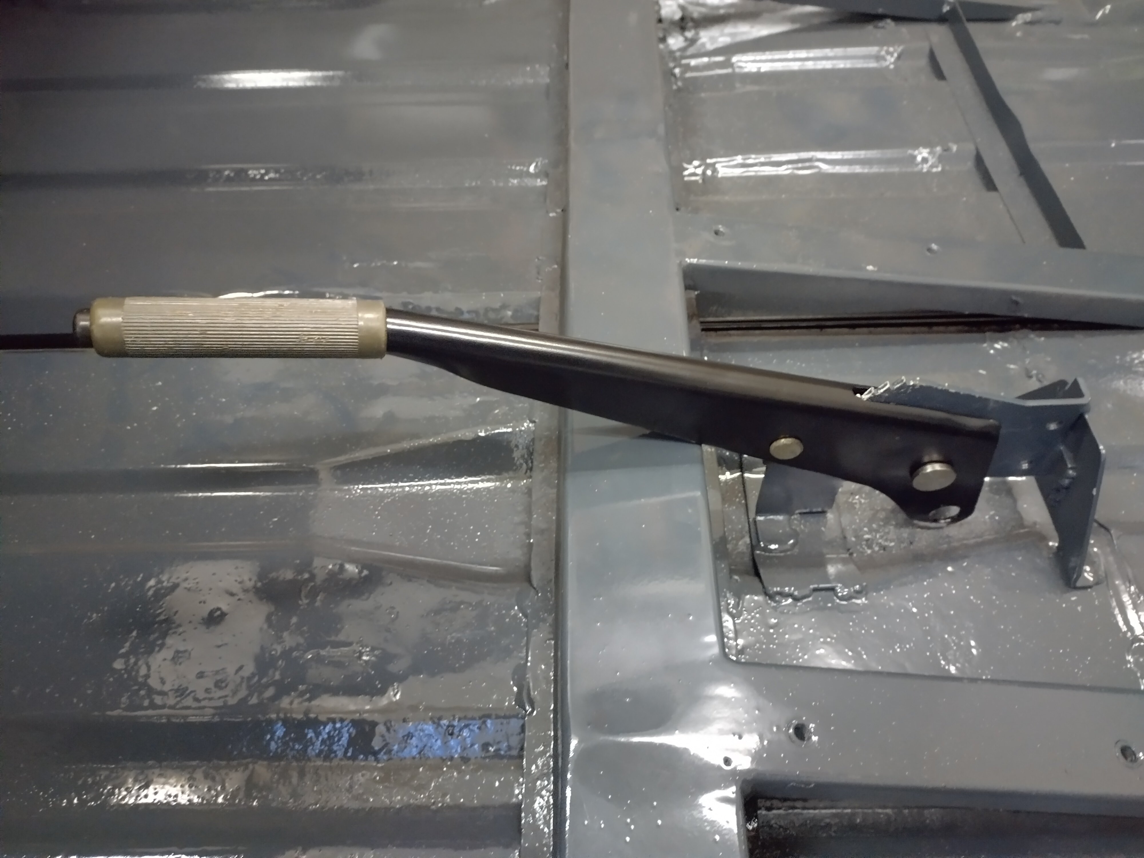

Das Ergebnis spricht für sich. Ich freue mich jedesmal, wenn ich die Motorhaube auf mache. (Aluteile Glasperlengestrahlt, alles andere glänzende habe ich verzinkt)IMG-20210823-WA0000.thumb.jpeg.1626cb72c6cfbd3c4f60094e32b51e0e.jpeg

Temperatur ist definitiv notwendig. Bei meinem Set war eine Aquariumheizung dabei. 30 Grad stelle ich immer ein...
Ich entfette mit Teilereiniger, dann sandstrahle ich zuerst die Teile. Wenn dann noch Rost vorhanden ist, nehme ich Essigessenz.
Danach entfetten bei 90 Grad. Und so weiter...
[mention=800]patapaya[/mention] : Sieb habe ich noch nicht ausprobiert, würde ja aber auch Zink "verschwenden", da das Zink ja auch am Sieb angezogen wird. Ich verwende tatsächlich immer diese ziemlich dünnen Draht....
Was ich auch noch gefunden habe war eine Aquarium-Pumpe, um das Elektrolyt in Bewegung zu halten. Aquarium-Heizung ist auch eine gute Idee.
Wieviel Watt hat deine Aquarium-Heizung?
Zum entfetten habe ich einfach Silikonentferner genommen.
... 50w für einen großen 10 Liter Eimer... Dauert schon ein wenig bis die Temperatur erreicht ist.

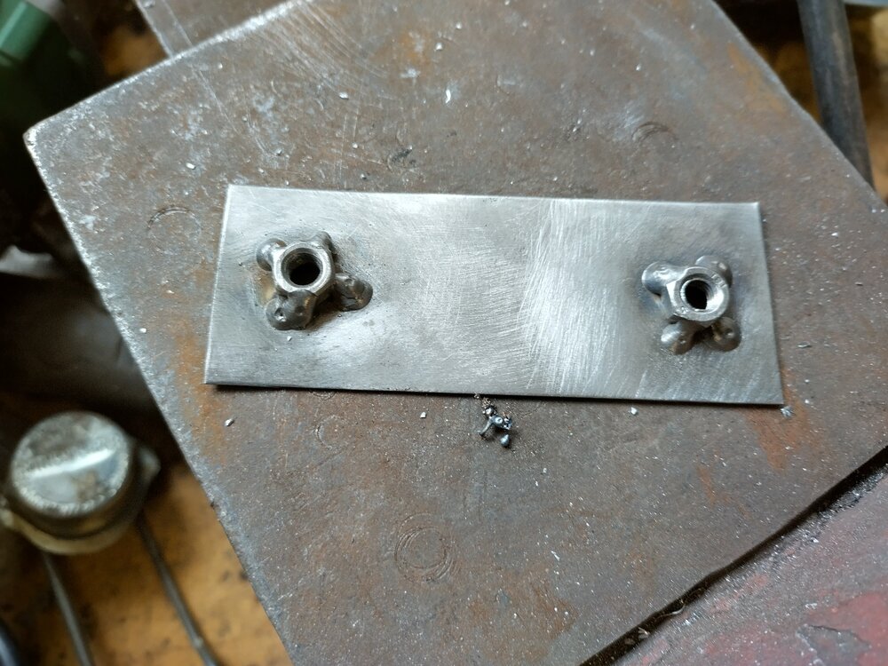

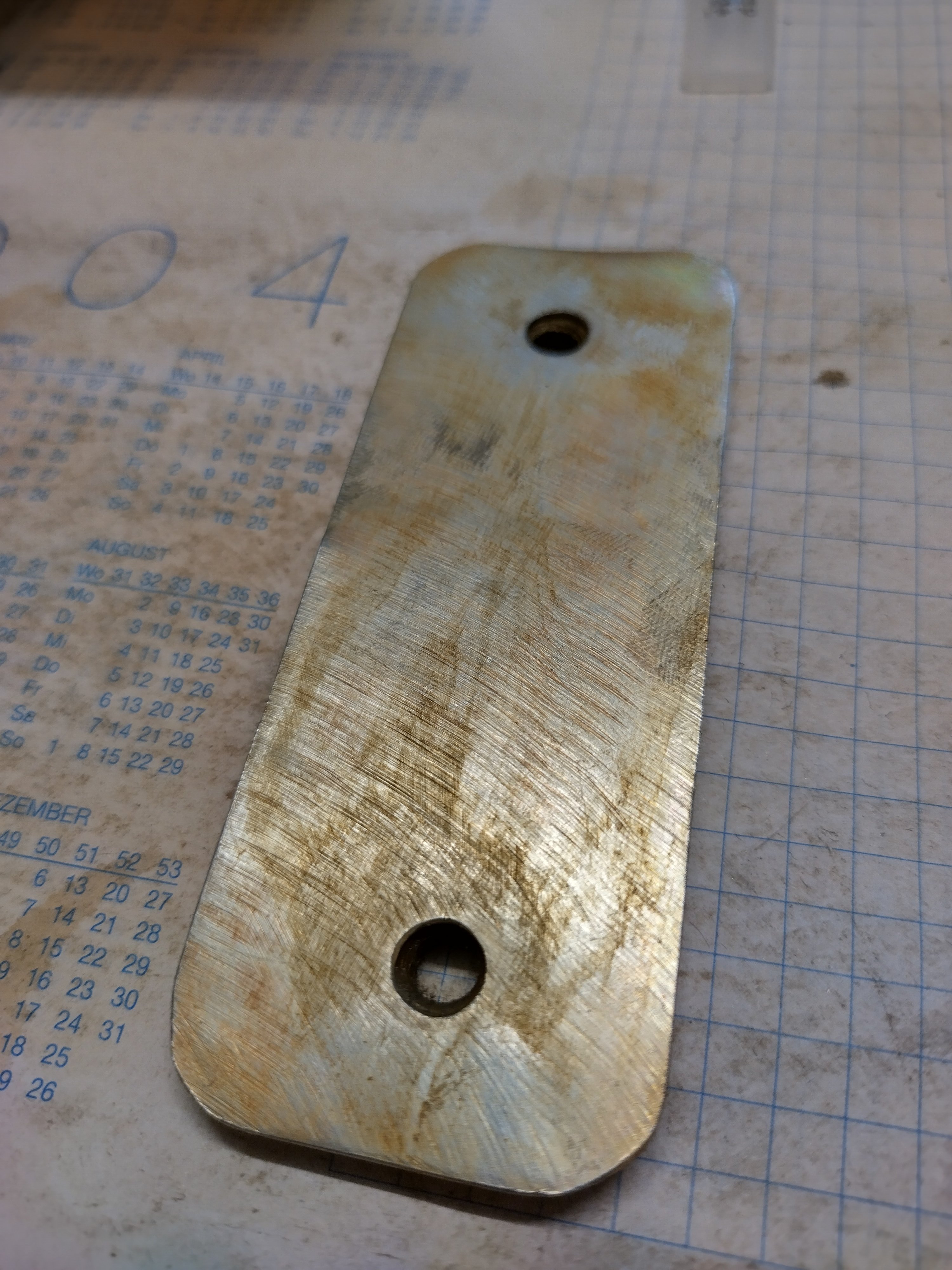

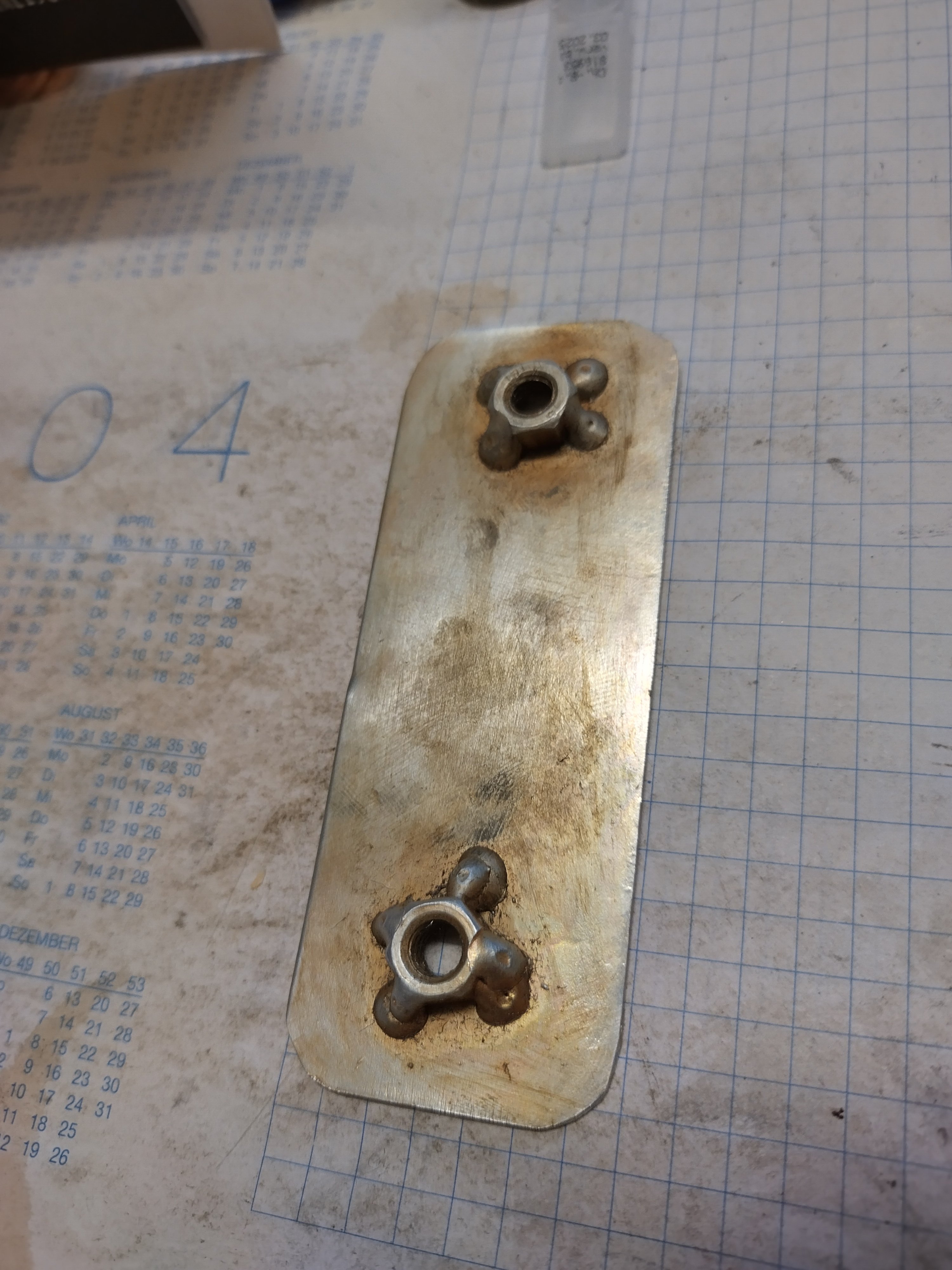

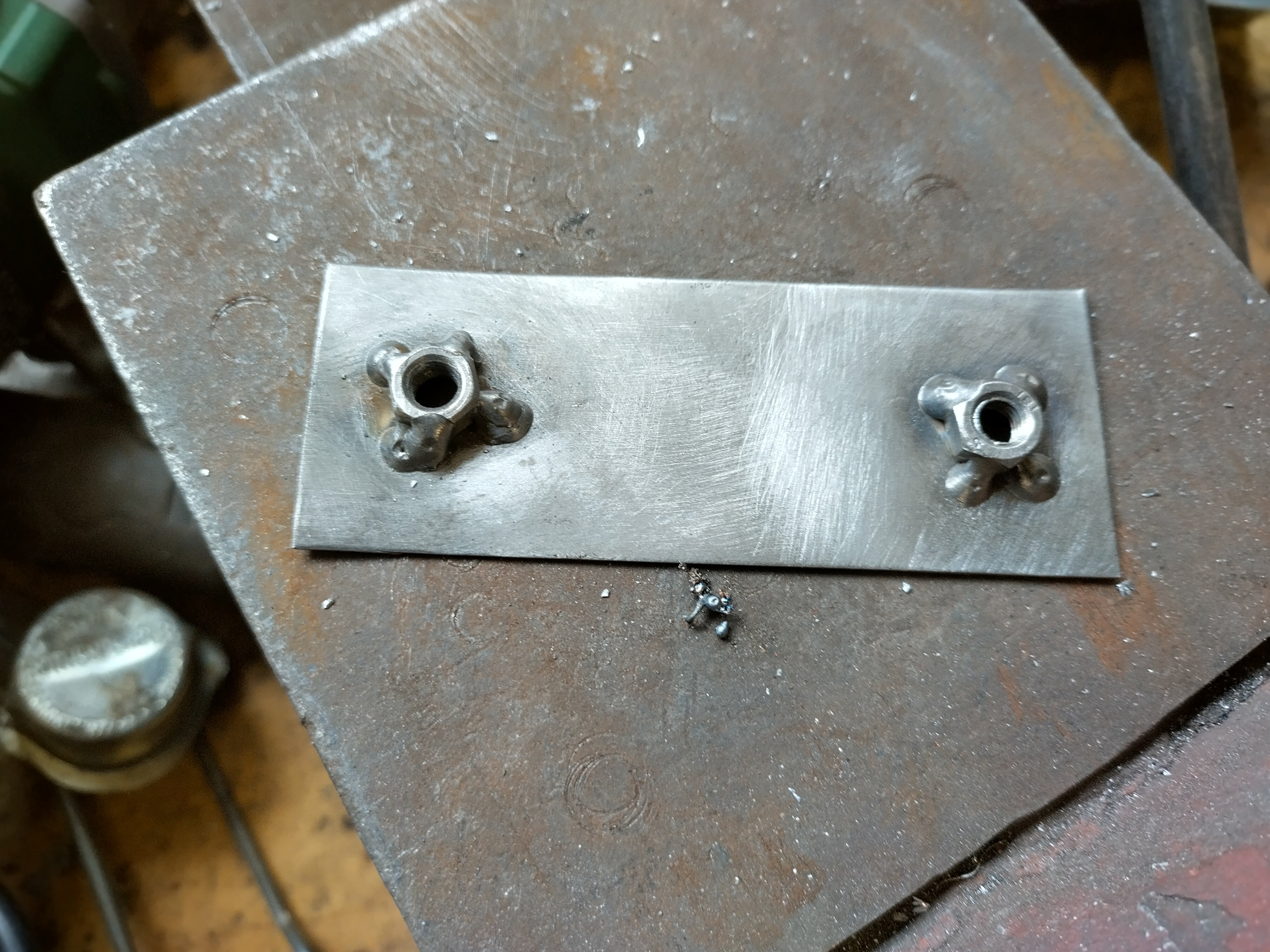

Ich habe ein Halteblech mit 2 aufgeschweißten Muttern für die Benzinpumpen-Halterung am Sonett gebaut. Mit rotierender Drahtbürste Blech blank gemacht, dann noch ca. 10 Minuten in 25%iger Salzsäure eingelegt. Und das Zinkbad hat jetzt eine Auqariumheizung 100W und eine Aquarien-Umwälzpumpe. Ich habe das Bauteil nach ca. 10 Minuten umgehängt, damit alles gleichmäßig beschichtet wird. Nach 15 Minuten war es dann gleichmäßig silbrig glänzend. Leider vergessen das Zwischenergebnis zu fotografieren. Dann noch für ca. 45 Sekunden in das Tifoo-Gelbchromatierungsmittel gehängt. Das ist optisch aber so mittelgut, da das Teil wieder matt wird, die Färbung wird deutlich ungleichmäßig und hinterlässt einen Rotstich.
Aber insgesamt schonmal ein deutlicher Fortschritt. :top:
IMG_20250101_131157_HDR.thumb.jpg.368c8b322be60e7b2a70b90b45f3f2af.jpgIMG_20250101_155605_HDR.thumb.jpg.c1c28877ed4b043d09b2f48c2506f588.jpgIMG_20250101_155613_HDR.thumb.jpg.6e4589729c0da9fff7adf55db1acd7bb.jpg
Jetzt noch eine Federklammer für einen Saab 96 Bremssattel. Das sieht doch ganz gut aus.
Und noch ein Nachtrag. Ich habe vorhin mal noch 2 Unterlegscheiben und 2 Muttern entrostet und dann verzinkt. Leider klappt das irgendwie noch nicht so gut, wie es bei den Bremssattel-Federklammern und dem Halteblech geklappt hat.
Die Zinkschicht ist sehr ungleichmäßig und größtenteils war sie sehr grob, matt, rau. Das konnte ich nach dem abwaschen mit einem Schleifpad noch einigermaßen glatt schleifen / polieren. Sieht aber auch dann irgendwie etwas grobschlächtig aus. Da weiß ich noch nicht, was ich falsch gemacht habe.
