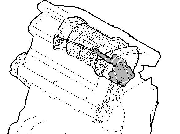

23. Dezember 202423. Dez Aber auch die Luft, die durch die Umluftklappe von außen kommt, geht nicht ungewärmt an der Heizung vorbei. Meine Umluftklappe ist immer offen, und niemals kommt da kalte Luft von außen, wenn sie es nicht soll. Der Fehler muss anderswo liegen. Hier ein Bild der Umluftklappe(n) - eine "Jalousie" o.ä. gibt es da nicht:

23. Dezember 202423. Dez Doch, wenn die halb offen steht, dann drückt es da bei unserem Diesel auch gerade kalte Luft rein. Verkleidung über den Pedalen weg, dann über dem Gaspedal ganz weit nach oben schauen.
23. Dezember 202423. Dez https://saab-cars.de/threads/jalousie-neben-dem-gaspedal-umluftklappe.61279/post-1195695 hab ich gelesen. Doch, wenn die halb offen steht, dann drückt es da bei unserem Diesel auch gerade kalte Luft rein. Wie es so zu Zugluft im Fußraum kommen kann, erklärt sich mir aber trotzdem nicht - hat jemand eine Idee? Was ist da anders als wenn sie ganz offen ist, wo es ja dieses Problem nicht gibt.
23. Dezember 202423. Dez Hab es mir da nicht genauer angeschaut. Aber beim Astra hatte ich die Einheit raus. Prinzip dürfte ja gleich sein. Das ist eine Weiche, die die Ansaugung zwischen außen und innen umschaltet. Steht die auf halb, dann kann Luft von außen direkt durch die Umluftansaugung sozusagen verkehrt herum in den Innenraum.
23. Dezember 202423. Dez Hab es mir da nicht genauer angeschaut. Aber beim Astra hatte ich die Einheit raus. Prinzip dürfte ja gleich sein. Das ist eine Weiche, die die Ansaugung zwischen außen und innen umschaltet. Steht die auf halb, dann kann Luft von außen direkt durch die Umluftansaugung sozusagen verkehrt herum in den Innenraum. Ja, typischer Fehler. Halboffene Klappe verursacht da quasi ne Art Kurzschluss. Entweder instandsetzen oder (kurzfristig) die Klappe händisch in offene Position bringen, was am einfachsten von der Beifahrerseite aus geht ( Handschuhfach raus, dann hat man da Blick und Zugang drauf).

29. Dezember 202429. Dez Autor Hallo zusammen, ich habe mich heute mal mit der offen stehenden Umluft Klappe beschäftigt. Wie bereits vermutet steht diese im unteren Bereich offen. Leider bekomme ich diese nicht geschlossen, da sie immer wieder aufspringt. Einige hier im Forum haben diese händisch schließen können. Wie habt ihr dies hinbekommen?

29. Dezember 202429. Dez Autor Ja , aber die unluftklappe wird nicht mehr angesteuert musste diese nun händisch schließen da es im vorderen Fußraum arg zog vom Fahrtwind. Habe das Prinzip denke ich aber verstanden , die Klappe muss nach oben wandern, so dass man den Blick auf das Gebläse erhaschen kann..
29. Dezember 202429. Dez Ja , aber die unluftklappe wird nicht mehr angesteuert musste diese nun händisch schließen da es im vorderen Fußraum arg zog vom Fahrtwind. Habe das Prinzip denke ich aber verstanden , die Klappe muss nach oben wandern, so dass man den Blick auf das Gebläse erhaschen kann.. Nein, dann zieht das Gebläse immer Luft aus dem Innenraum und die Scheiben beschlagen bei Winterwetter (nasse Schuhe, etc.) schnell, ohne dass du die frei bekommst. --> Die Jalousie muss nach unten gezogen sein.
29. Dezember 202429. Dez Autor Ok also muss die Jalousie komplett geschlossen sein ? Das klemmt leider bei mir , bekomme es nicht ganz zu es bleibt immer ein Stück unten herum geöffnet… möchte da nicht mit Gewalt dran ziehen - wie bekomme ich es denn in Gänze geschlossen?
29. Dezember 202429. Dez Ok also muss die Jalousie komplett geschlossen sein ? Das klemmt leider bei mir , bekomme es nicht ganz zu es bleibt immer ein Stück unten herum geöffnet… möchte da nicht mit Gewalt dran ziehen - wie bekomme ich es denn in Gänze geschlossen? Hab es nicht mehr vor Augen. Irgendwo muss das Gestänge auszuhängen sein, bleibt nur am Objekt probieren..Ggf. den Stellmotor komplett ausbauen. Sollte auch von rechts erreichbar sein. Ohne Fluchen wird es aber nicht gehen... Apropos: dreht der Motor denn, wenn du die Taste für die Umluft drückst?

29. Dezember 202429. Dez Autor der Motor macht Geräusche, die Klappe bewegt sich nicht. Ich kann die Klappe händische leicht bewegen, jedoch nur mit Widerstand in die geschlossene Position drücken. Ploppt dann immer wieder in die halb offene Position… Werde diese also nun wohl doch von der Fahrer- oder Beifahrerseite aus fixieren müssen - denke nur nicht, dass es mit Panzertape halten wird, da diese auf Spannung sitzt im letzten Drittel… Näheres sehen kann ich leider nicht.
29. Dezember 202429. Dez der Motor macht Geräusche, die Klappe bewegt sich nicht. Ich kann die Klappe händische leicht bewegen, jedoch nur mit Widerstand in die geschlossene Position drücken. Ploppt dann immer wieder in die halb offene Position… Werde diese also nun wohl doch von der Fahrer- oder Beifahrerseite aus fixieren müssen - denke nur nicht, dass es mit Panzertape halten wird, da diese auf Spannung sitzt im letzten Drittel… Näheres sehen kann ich leider nicht. Kommst du an den Motor? Dann mache die Jalousie ganz auf und versuche die Welle am Motor wieder reinzuklopfen. Wenn das nicht geht, dann den Motor per Taste auf den anderen Endanschlag fahren und nochmal versuchen die Welle am Motor reinzuklopfen...
29. Dezember 202429. Dez Autor Nein, bekomme den Motor nicht ausgebaut, da ich an die hintere Schrauben nicht komme... Da eh noch der Scheibenwaschbehälter gewechselt werden muss und dazu wohl die ganze Stoßstange demontiert werden muss, bringe ich ihn nochmal zu meinem Saab - Schrauber... Aber vorher öffne ich die Jalousie wieder etwas, damit etwas Frischluft reinkommt und nicht alles beschlägt...
