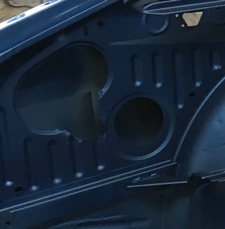

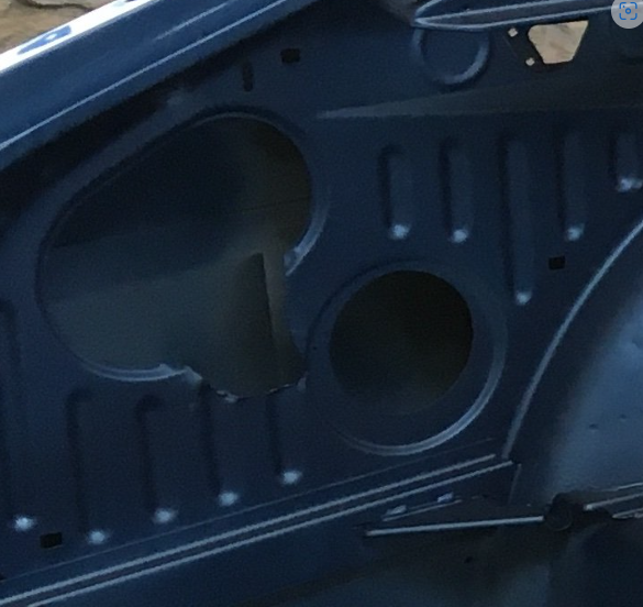

Das Innenblech muss beim 5-Türer für die Automatik-Antenne geändert werden.Hast du davon ein Foto? Brauche nur so grobe Einblicke damit ich nicht unnötig Blech entferne.

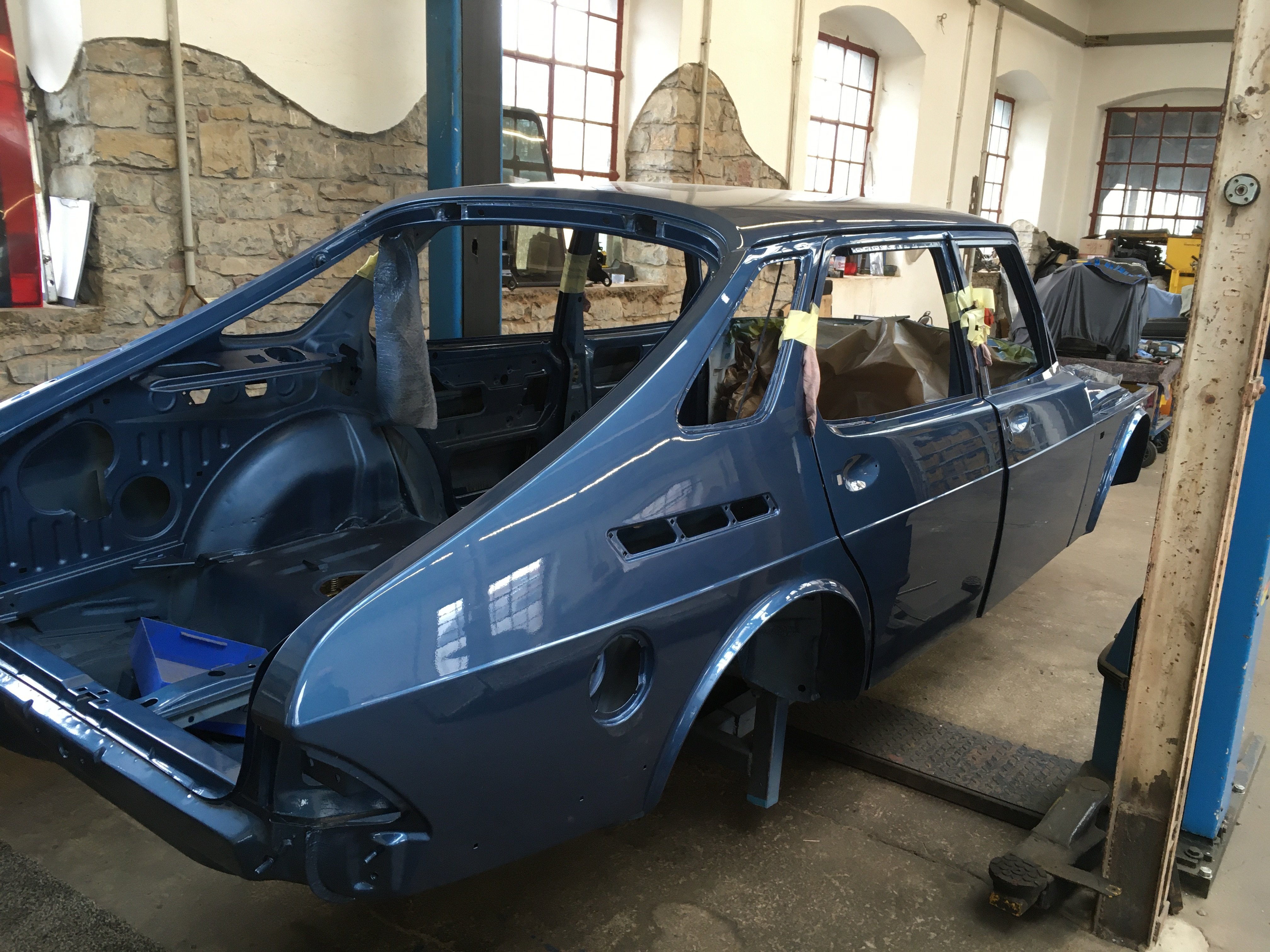

Unser 5-Türer ist gerade nicht greifbar, hier ein Schnappschuss von der Montage, den "Ausschnitt" :rolleyes: hatte einer der Vorbesitzer gemacht, aber immerhin passt damit die Antenne.

Im EPC ist die Seite nicht zu sehen, und bei der Antenne sind wie gesagt keine Unterschiede vermerkt. Aber nachdem man die Stelle auf dem Bild von Klaus erstmalig von innen und ohne Verkleidung gesehen hat, ist der Unterschied ohne jede Frage sicherlich klar erkennbar.
