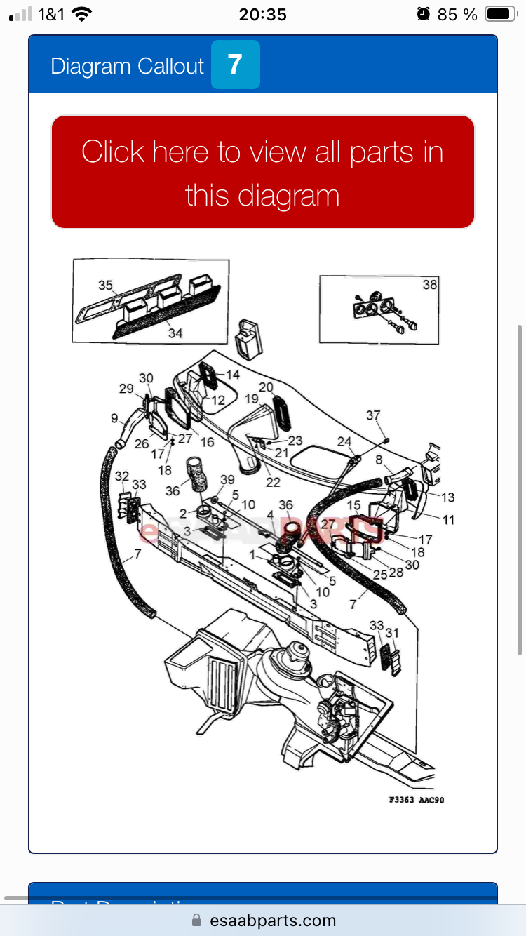

hat jemand eine Empfehlung für den Ersatz des Lüfterschlauches bzw. Gebläseschlauch beim 900? Mir ist heute einer beim Ausbau des Armaturenbrett kaputt gegangen.
Meine die Nr 7 auf dem Diagramm.
