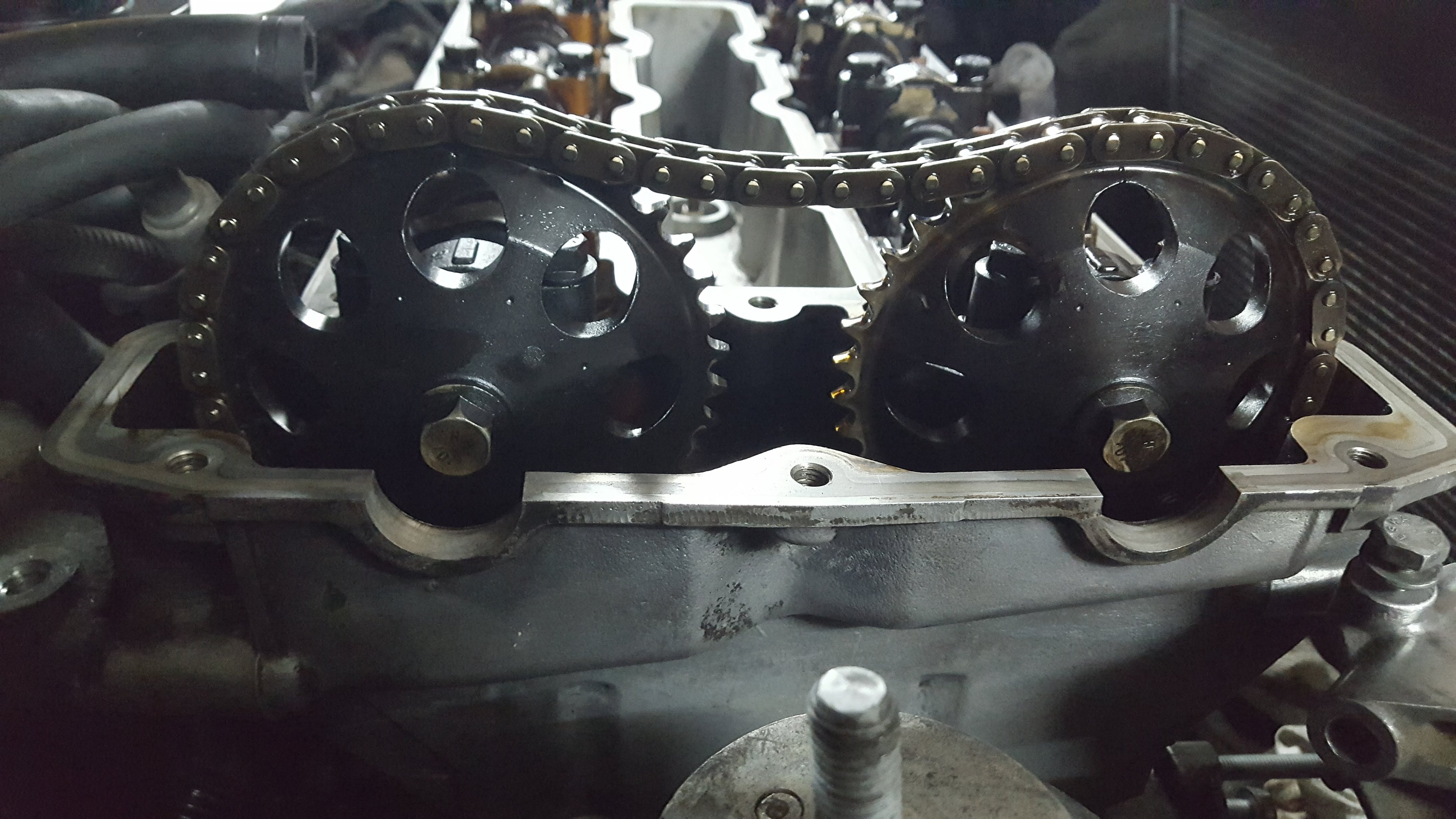

Danach habe ich den Zylinderdeckel abgenommen, weil ich die Dichtung auch noch wechseln muss. Was sehe ich, eine komplett schlaffe Kette zwischen den Nockenwellen.
Hat der Spanner noch nicht ausgelöst oder fehlt in diesem Fall der Öldruck? Habe da so meine Bedenken wegen Überspringen der Kette beim Starten.

Dreh den Motor 2x von Hand durch, dann ist alles gut.
Wie hast du den Spanner montiert, als Ganzes, oder erst den Körper und dann die kleine Schraube mit Stift und Feder?
Nicht im Ganzen, sondern Stück für Stück.

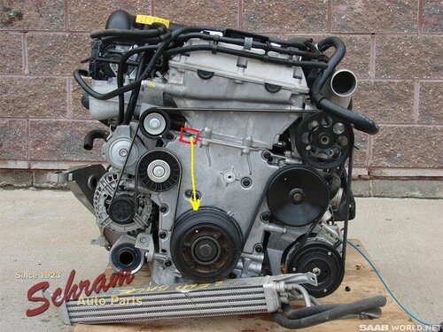

Wie ich bei der letzten optischen Inspektion mit Entsetzen festellen musste, sifft es trotz neuer Dichtung und O-Ring wieder aus dem Bereich Kettenspanner und läuft schön am Stirndeckel herunter. Die Freude an einem sauberen und trockenen Motor war nicht lange. Was könnte ich da noch machen 🤔?
Hat das schonmal jemand gehabt?
Wie gesagt Dichtung neu und alles nach Drehmoment angezogen.
Langsam macht es keinen Spaß mehr wenn es nach gewissenhafter Arbeit solche Rückschläge gibt.
VG Christian

Ich bevorzuge Inspektionsspiegel, kleiner Spiegel am Stiel. Aber man nimmt was man da hat.
Diese Stelle bekam ich seinerzeit nicht dicht:
Dort dichtete auch die neue ZKD nicht genug ab zur Oberkante Stirndeckel...
Und eingebaut kommt man dort so gut wie nicht dran.

Wahrscheinlich Steuerkettendeckel undicht.
Hilft nur zerlegen und abdichten.
Erstmal klären woher es kommt, vom Spanner, von der Kopfdichtung oder von weiter oben?
